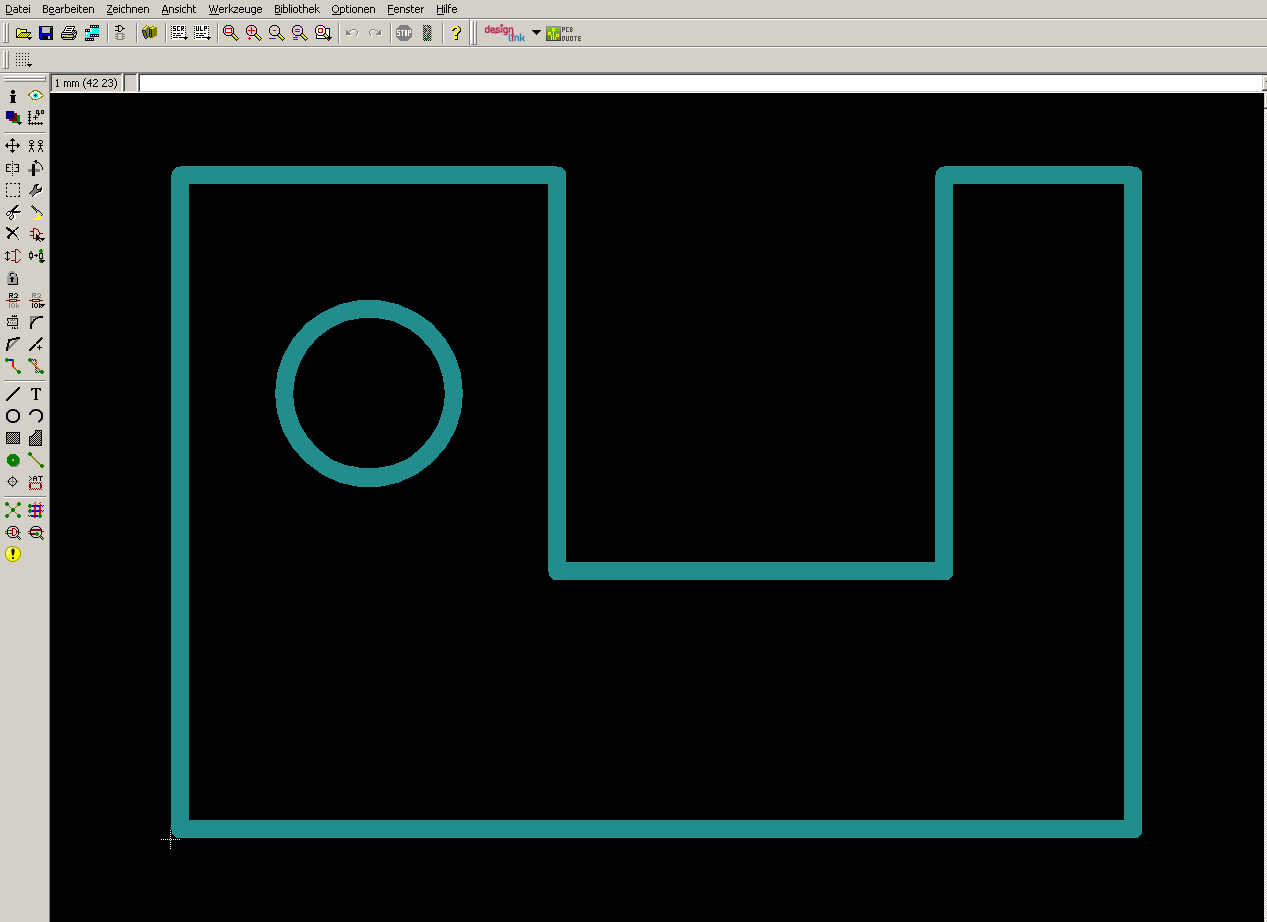

Hallo, hier sind doch einige die das pcb-gcode.ulp für Eagle benutzen.
Es geht um den Milling-Layer, kein Isolierfräsen.

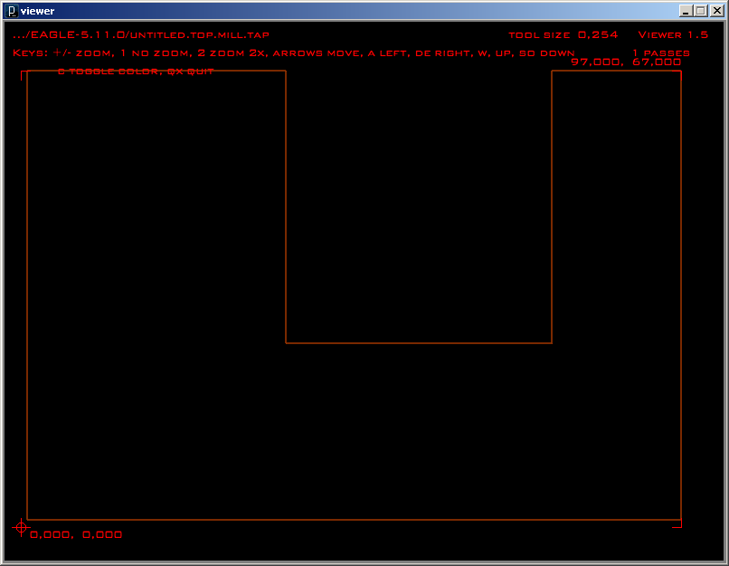

Ich bekomme es mittlerweile hin den Layer als GCode auszugeben,
allerdings nur geraden. Ich habe ein Beispiel angehängt. Hat jemand eine
Idee was ich falsch mache?
(Firma: www.pcb-devboards.de)

Willst du später mit der CNC-Fräse bearbeiten?
nimm doch einfach HPGL-Format, kannst du unter Cam-Prozessor einstellen.
Device: HPGL
Stiftdurchmesser = Millin-Layer breite.
HPGL-Format funktioniert "fast" mit jeder Software.
