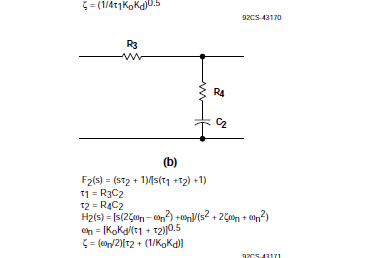

ich brauche Hilfe bei der Berechnung eines Loop-Filters für eine
4046 PLL.Es wird der PC2 verwendet.

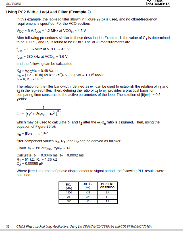

Ich habe mich an der APP-Note von TI orientiert
http://www.ti.com/lit/an/scha003b/scha003b.pdf
, komme aber nicht mehr weiter, weil mir der mathematische Hintergrund
nicht (mehr) präsent genug ist.

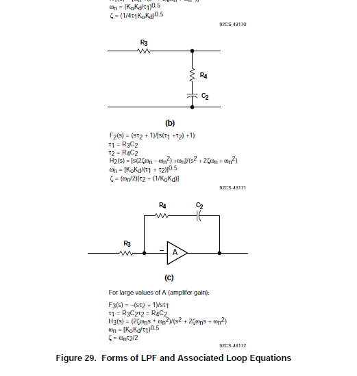

Ich versuche für meinen gezogenen Quarzoszillator ein Loop-Filter anhand
des angegeben Beispiels zu berechnen.
Die Daten meines Oszillators sind:
VCC=5V
fosc=10MHz / 3.5 V
fosc-min =  9.999700 MHz / 2.0 V
fosc-max = 10.000300 MHz / 4.5 V
Laut Datenblatt errechnet sich Kd
Kd = Vcc / (4xpi) = 5V/(4x3.14) = 0.398
Ko = (Fd/Ud)*2pi = ((10.000300-9.999700) / (4.5-2.0))*2*pi = 1507.2
rad/Vs
K= Ko*Kd = 0.398 * 1507.2 = 600
Wie geht es jetzt weiter ?
Aus der APP-Note werde ich jetzt nicht mehr schlau...
Wie komme ich auf die Werte von R3/R4 C2 ?
In der APP-Note ist ein Fehler R1 muss R3 heißen.
Kann mir jemand weiter helfen um die Berechnung zu verstehen.
Bei meinem Oszi. und der Ref-Frequenz ist noch ein Teiler :8 vorhanden,
Fvco und Fref sind also 1.25 Mhz , wie muss ich das in diesem Beispiel
berücksichtigen ?
Danke schon einmal
Gruß Ingo
Edit: es geht bei dem Filter nur um den Ausschnitt int db_3.png .
Jetzt must du deine Natural Frequenz der PLL festlegen also wn und deine
Daempfung d.
             K0 x KD
wn = sqrt(-----------)
             T1 + T2
d = wn/2 x (T2 - 1/(K0 x Kd))
wn ist die Frequenz mit der die PLL einschwingen soll (das ist nicht die
Frequenz des VCO oder so)
d ist die Daempfung mit das geschehen soll.
Wenn man sich die VCO Steuerspannung ansieht so springt die bei einer
Frequenzaenderung am Eingang der Pll ja. Nur macht die das nicht sofort
sondern sie pendelt sich auf die neuen Werte ein. Das sieht aus wie eine
gedaempfte Sinusschwingung. Diese Periode und die Abklingzeit ist mit wn
und d gemeint.
Damit das moeglichst optimal geschieht wird der Parameter d meistens zu
0.7 gewaehlt das ist aus der Regelungstheorie der beste Kompromiss wegen
ueberschwingen und Einstellzeit.
Fuer T2 ergibt sich dann:
       d x 2      1
T2 = ------- - -------
        wn     K0 x KD
           K0 x KD
T1 + T2 = --------
            wn^2
Wenn du noch einen Teiler drin hast reduziert sich K0 x KD zu K0 x KD /N
Wenn T2 negativ wird wegen zu grossem wn must du wn reduzieren deine
Loopgain aus K0 x KD reicht dann nicht aus (Ist halt bei einem Quarz VCO
so)
Bei einem Teiler von N = 1 ergibt sich ein maximales wn = 10Hz x Pi x 2
d = 0.7 gewaehlt.
R3 = 68K , R4 = 10K , C2 = 2uF
bei einem Teiler von 8 drin wird das ganze noch traeger.
R3 = 180K , R4 = 20K , C2 = 10uF
Je kleiner deine Loopgain aus K0 ud KD wird um so trager wird deine PLL.
