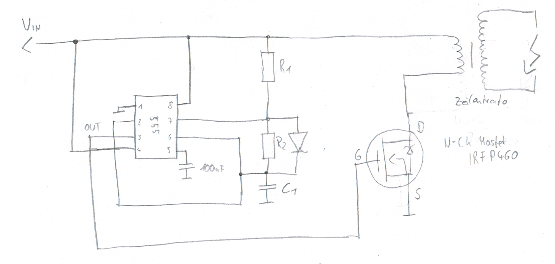

Moin Leute, ich habe mir eine Zeilentrafoansteuerung mit dem NE555er
gebastelt:
Der 555er ist als Astabile Kippstufe beschaltet. Pin 3 vom 555er - also
OUT - geht auf einen MOSFET und zwar den IRFP460 (kann 20A, 500V)
OUT vom 555er geht also auf Gate, Source geht auf Masse und Drain geht
dann über einen Draht, den ich um den Kern des Zeilentrafos gewickelt
habe, auf Plus.
Die ganze Schaltung betreibe ich über ein Labornetzteil mit etwa 16
Volt, die Stromaufnahme variert zw. 1,5 und 2A.
Der MOSFET hängt an einem Kühlkörper und wird noch von einem Lüfter
angeblasen, wird also höchstens lauwarm.
Soweit sogut, der Zeilentrafo spuckt auch Blitze was das Zeug hält.
Jetzt wollte ich aber etwas testen und habe dazu an das dicke rote Kabel
des Zeilentrafos, das oben rauskommt, einfach mal einen Draht gehalten,
der mit der Erdung der Steckdose verbunden ist. Ein Blitz - schwupp und
die Schaltung macht keinen Muks mehr, nur wird der 555er sauheis, OUT
also überlastet.
Beim Prüfen habe ich dann erkannt, dass der MOSFET offenbar nicht mehr
richtig sperrt. Ich habe leider kein Oszi um das jetzt zu visualisieren,
aber stellt es euch so vor: Man beschaltet den MOSFET so, dass Source
auf Masse geht und Drain über eine LED + Vorwiderstand auf Plus, Gate
kommt abwechselnd an Plus und Minus der Schaltung. Eig. sollte die LED
jetzt ausleuchten-ausgehen, tut sie aber nicht und leuchtet stattdessen
auerhaft, wird nur geringfügig heller, wenn man Gate an Plus hebt;
kurzum, der IRFP 460 ist am A****.
Jetzt wüsste ich gerne, warum.
Ich würde nur ungern weiter rumbasteln und noch ein paar töten, denn die
sind teuer.
Könnt ihr mir helfen?
Danke im Voraus!

Ich habe sie doch beschrieben. Aber gut, hier der Schaltpan. R1 und R2 =
470 Ohm, C1 = 22nF
Ergibt an OUT rechnerisch eine Frequenz von rund 70000 Hz.

Das Schaltbild kann so nicht stimmen.
Beide Anschlüsse der Secundärwicklung hängen ja in der Luft.
Wenn du davon einen Draht gegen Erde hälst passiert erst mal gar nichts.
Da wird ja noch kein Stromkreis geschlossen.
Anders sieht es aus wenn die Beiden Wicklungen nicht richtig galvanisch
getrennt sind! Wer weis wo du da eine Hochspannung in deine Schaltung
gejagt hast.
von Bssss! (Gast)
Oft ist die Sekundärseite der Hochspannung an dem "kalten" Ende nur
schlecht isoliert, weil diese Seite im Normalbetrieb auf GND liegt.
Außerdem hast du Kapazitäten in der Spule, kurzum, das Ding ist nicht
wirklich floatend. Vermutlich hast du den Mosfet gekillt. Sollte ein
Überspannungsimplus das Gate getroffen haben ist dieses quasi sofort
kaputt.
=> Neuer Mosfet rein und keine HV in die Schaltung kommen lassen ;)

Danke erstmal. wie kann ich denn Hochspannungsimpulse am MOSFET
verhindern? Einen Kondensator paralle zur Wicklung um den Kern kann ich
ja schlecht einbauen, dann ist mein Signal hinüber.
Aber was ich halt absolut nicht kapiere: Das Ding schmeißt Minutenlang
Funken zwischen dem dicken roten Kabel und dem etwas dünneren Kabel und
den Pins - problemlos. Alle Kombinationen möglich.
Und dann hebe ich das Rote Kabel an die Erdung, die ja eigendlich gar
nix mit der Schaltung zu tun hat und mir krepiert der MOSFET?

Der Strom findet seinen Weg, wenn auch über den Kern in die Primärseite.

Also was ich vorschlagen würde:
70kHz ist zu viel...die Frequenz sollte sich an die des ZTrafo halten
und diese dinger sind im TV genau auf 15,625 KHz resonant....also dein C
mit ca 100nF ersetzen.
Der Mosfet geht kaputt weil die sekundärseite nicht an masse liegt, also
muß
ein Ende an Minus = Source = Pin1 NE555.
...danach darfst do aber das offene Ende nicht mehr berühren...ging
wahrscheinlich vorher auch nicht :-(

Die Freilaufdiode kann eine 500V Z-Diode von Drain zu Gate sein, die den
MOSFET einschaltet wenn die Spannung seinen Grenzwert erreicht, damit
die Leistung dann im MOSFET und nicht in der Freilaufdiode verheizt
wird.
Man müsste noch eine Menge berechnen, die Spannungsfestigkeit des Trafos
je nach Windungsende, die Effekte von nur 16V statt 120V
Versorgungsspannung im Fernseher.

von Harald W. (wilhelms)
freilauf schrieb:
> Wo ist die Freilaufdiode?
Eine Freilaufdiode ist zwar nicht angebracht, eine Spannungsbegrenzung
für den Schalttransistor per Z-Diode o.ä. aber schon. Zusätzlich
eine Begrenzung des Gates auf ca.15V auch mit Z-Diode.

Eventuell ist deine Versorgungsspannung nicht Potentialgetrennt zum Netz
und somit zum PE. Sonst gäbe es beim berühren des PE mit dem HV Abgang
des Diodensplittrafos nicht so einen Knall.
von Betschik (Gast)
Mit einem billigen Netzgerät hatte ich beim rumspielen mit Zeilentrafo
mal etwas ähnliches. In dem Netzteil war ein kleiner Kondensator vom +

von Hägar (Gast)
Ein Oszilloskop habe ich leider nicht. Schade, dann bleibt wohl die
Ursache für die Überspannung am MOSFET ungeklärt. Naja, dann werde ich
mich zukünftig eben hüten, die Erdung an den Zeilentrafo zu hängen.
von Jörg R. (Firma: Rehrmann Elektronik) (j_r)
> 470 Ohm, C1 = 22nF
dass die Schaltung Murks ist, wurde ja bereits angedeutet.
Hier findest Du etwas weiter unten einige gut funktionierende und auch
eine viel einfachere Schaltung zu diesem Thema:
http://www.joretronik.de/Web_NT_Buch/Kap13_3/Kapitel13_3.html#13.3.1
Insbesondere zu beachten sind die Hinweise zur Ansteuerung von
Zeilentrafos mit der richtigen Polarität.
Jörg
von klaus auf arbeit (Gast)
klaus auf arbeit schrieb:
> Nochwas: wie entmagnetisierst Du den Kern? Du durchfährst die
> Hystereseschleife vom Kern nur in eine Richtung?
[ ] Du kennst die Funktionsweise eines Zeilentrafos
Offenbar ja nicht, schade aber auch :(
Flusswandler oder Sperrwandler?
Schön, das gerade der Link oben kam eben MIT dem Hinweis auf die
Polarität der Sekundärwicklung.
Die parasitären Kapazitäten spielen mit der Streuinduktivität des
Zeilentrafos einher und bilden einen Resonanzkreis, welcher in der "Aus"
Phase des Fets munter vor sich hin klingelt.
200mA sind nicht etwas wenig, wenn man vernünftige Scaltzeiten erreichen
will? Ist der 555 vernüftig abgeblockt und klingelt das Gate nicht? Man
kann nicht mal eine 100V Z-diode von Drain nach Gate legen, um den Fet
im ernstfall durchzusteuern und seine U_GS auf ungefährliche Werte zu
senken, da der 555 sicherlich schaden nimmt.
Tipp: schalte einen TLP250 zwischen NE555 und dem MOSFET.
