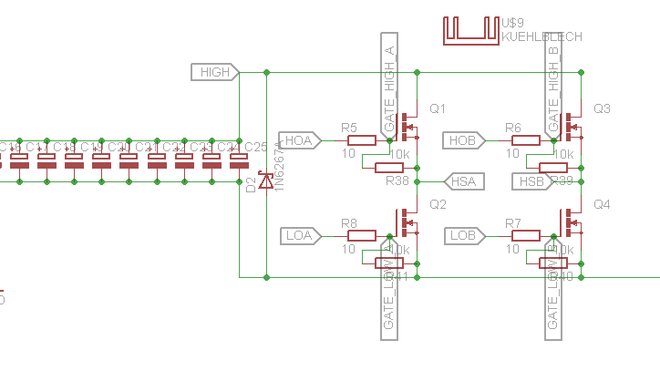

Ich treibe damit 4 MOSFETs in einer Vollbrücke mittels
Bootstrapschaltung.

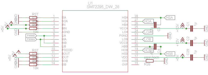

Oh, jetzt ist mir selber was eingefallen: Da VDD ja nur als Referenz
gebraucht wird und eigentlich nur 40µA ziehen sollte baue ich da mal
einen Spannungsteiler dran statt ihn direkt an die 5V ranzuhängen.
Funktioniert anscheinend ja auch mit 3V...
Schreibt eure Ideen bitte trotzdem rein!

Ich hoffe Dir fällt auch noch was anderes ein: Schaltungsprosa ist
schwer zu verstehen und führt zu Missverständnissen.
Poste daher den relevanten Teil Deines Schaltplans wenn Du Hilfe
möchtest.
Außerdem sind parasitäre Induktivitäten ein beliebter Grund für den Tod
von FET-Treibern. Also auch am besten gleich noch ein gutes Bild Deiner
Platine.
Bin ja keiner von den Cracks hier und studiert hab ich das schon mal gar
nicht, aber steht da nicht, dass Vdd ein Ausgang und Spanungsreferenz
ist und dass, wenn du in nicht willst, du ihn mit 0,1µF beschalten
musst.
Man (nicht ich) müsste sicher auch die ganze Schaltung sehen, um das
genauer zu beurteilen.

Schaue dir doch bitte noch mal dein Blockschaltbild an und da ganz
besonders
Vdd clamp und den Fet davor.
Für mich ist da irgendwo dein Fehler.

Danke für den Tipp. Könnte sein, dass ich da den Fehler habe. Die ganzen
Messverstärker-Pins nutze ich gar nicht, deshalb hab ich SIA, SOA, SIB
and SOB mit einem 10kOhm Pulldown auf GND gezogen, IIN, BIN, BOUT and
IOUT mit einem entspr. Pullup auf 5V. Da hab ich einen Fehler gemacht,
nach Datenblatt müssen IIN und IOU auf GND gezogen werden, keine Ahnung,
wieso ich da Pullups reingemacht habe...
Könnte der Grund sein. Ich werds mir morgen mal ansehen!
Danke für die schnelle Hilfe schonmal!

Das ist ein kleiner Ausschnitt vom Blockschaltbild und wenn du liest was
an welchem Pin wie dran sein soll, in diesem Datenblatt, dann würde das
auch doch ein Ausgang sein, was du aber oben nicht für möglich hältst.

Leß Dir nochmal das DB am besten durch. Ich habe jetzt nur mal IOUT
gecheckt, und der ist schon falsch beschaltet in Deiner Schaltung (paßt
auch nicht zur Innenschaltung).
Das DB sagt:
12 IOUT
Output for current sense comparator.
Output of the output current sense amplifier.
Requires an external resistor to ground (RL). Gain is RL/RI,
where RI is the external resistor in series with the SIB pin.
Du dagegen hast einen Pullup, keinen Pulldown.
VDD scheint aber ein Supply-Anschluß zu sein, wo 3,3/5V eingespeist
werden, und nicht rauskommen.

Genau da hatte ich einen Fehler.
Ich hab jetzt folgendes geändert:
Alle ungenutzten Pins mit 10kOhm Pulldowns versehen.
4,7V Z-Diode zw. VDD und GND, davor einen 1kOhm-Widerstand.
Neuen Treiber aus anderer Charge aufgelötet.
Die letzte halbe Stunde hat alles funktioniert. Vorerst! :-D
