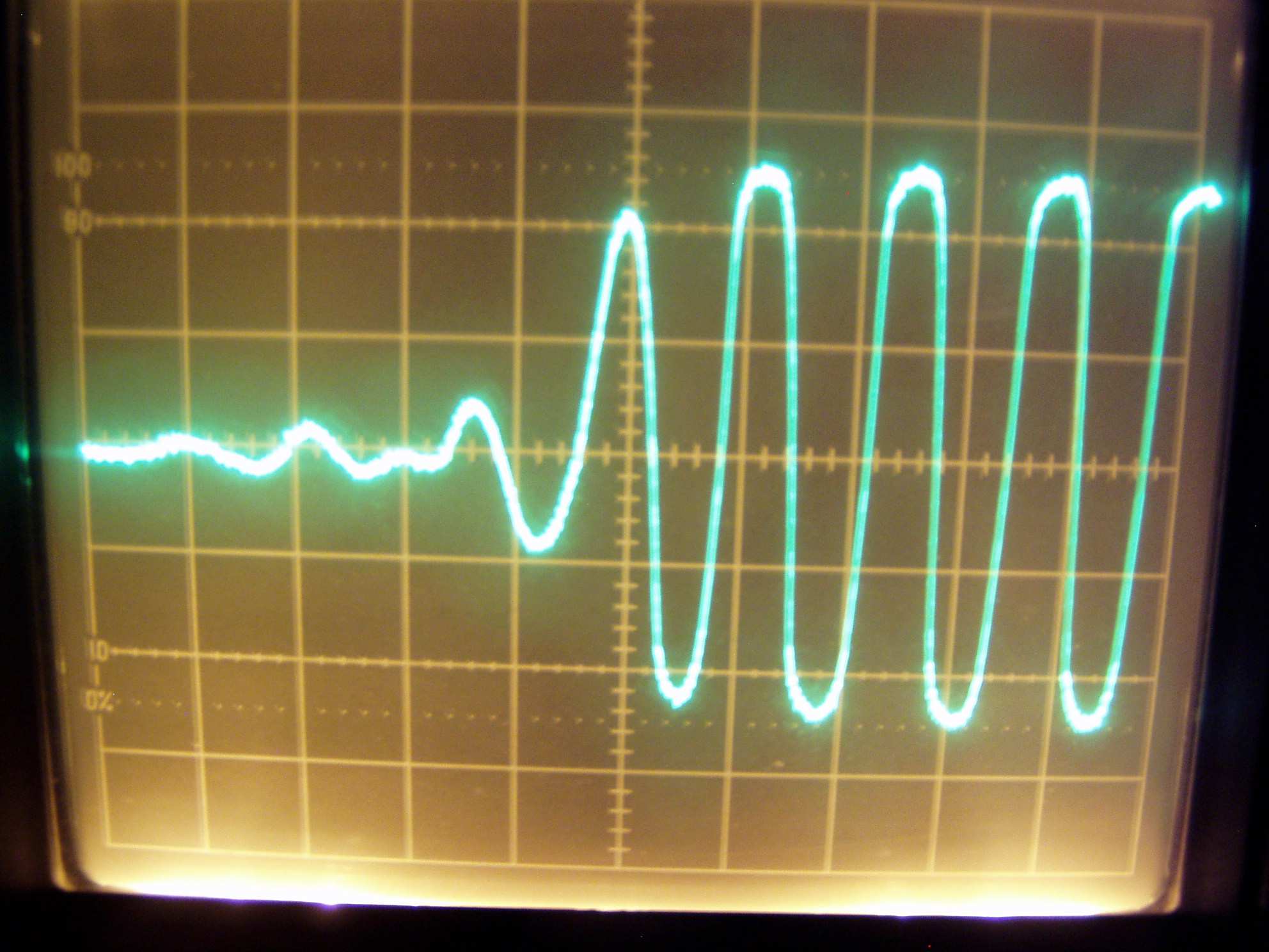

macman2010 schrieb:
> denn mit unbuffferd cmos, bekommt man da ja kein rechteck hin...
Dann mußt du uns aber erklären, wieso ein CD4060 überhaupt funzen kann.
Der besteht aus CMOS-Inverter-Oszillator und nachgeschalteten T-FFs.
Ein Bild eines zunehmenden Sinus durch einen 74HCU04 mit 3V betrieben im
Anhang. Ein Kästchen entspricht 400mV.
Drumherum wird noch gefiltert, deswegen sind die Ecken runder als bei
CMOS sonst üblich.
