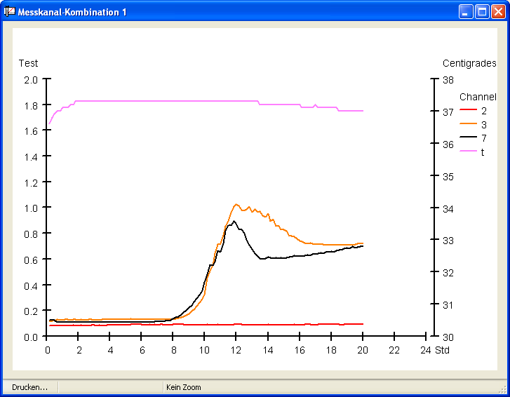

Meinst du sowas (Bild)? Wachstumskurven auf 3 von 16 Kanälen des
Biophotometers, läuft unbedient und automatisch bis zu 5 Tagen.
Anzeigeeinheit ist McFarland.
Gruss Reinhard

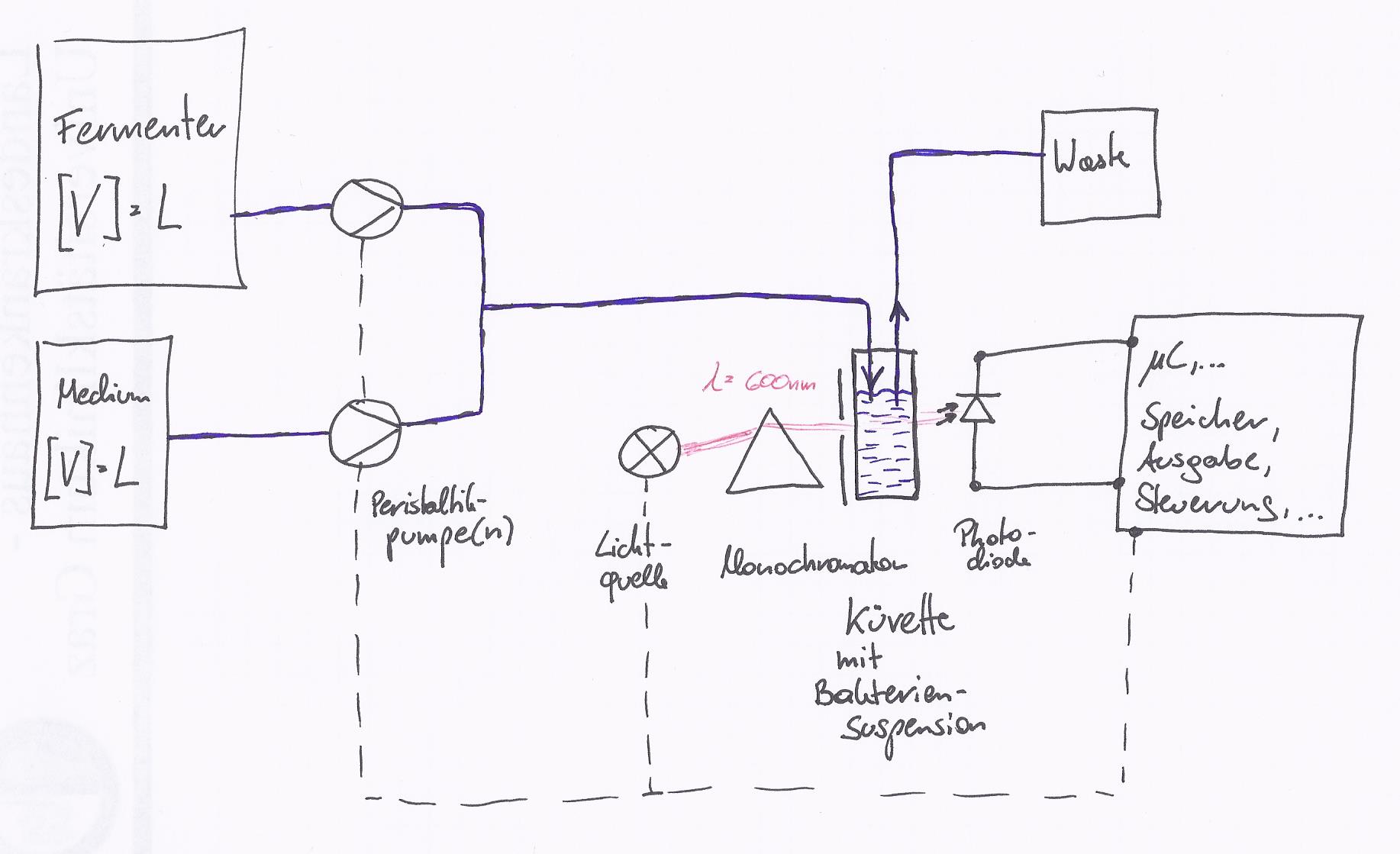

@Patrick C.: Ich will die Optische Dichte (OD600) einer Flüssigkeit
(Bakteriensuspension) bei einer Wellenlänge von 600 nm messen, sozusagen
die Trübung (Absorption der Flüssigkeit).
Mit "Flow" meine ich, dass ich nicht jede Probe einzeln in die Küvette
pipittiere, sondern dass das  im idealfall dann eine bzw. zwei Pumpen
für mich übernehmen, damit das System über die Nacht zb. Stündlich
Messpunkte aufnimmt. Ich habe mal ein schnell das System aufgemalt, wie
ich mir das in meiner einfachen heilen Welt so vorstelle.
@Reinhard Kern: Ja genau so ein Ergebnis, wobei ich auf der auf der
y-Achse anstatt des McFarland in meinem Fall logarithmisch die OD600
Messwerte auftragen würde und auf der x-Achse die Zeit.

Vielleicht wird es mit der Zeichnung etwas klarer was ich vorhabe
(...ich weiß 600nm sind eigentlich orange, habe aber keinen orangen
Stift gefunden :) ). Nochmals danke an alle.

Ich seh jetzt eigentlich nichts, was deinem Vorhaben groß im Weg stehen
würde.
Das einzige was ich im Vorfeld klären würde, ist der Photometer Teil.
Den würde ich mir probehalber mal auf einem Steckbrett aufbauen und mal
mit einem Multimeter nachmessen, was auf der Seite mit der Photodiode da
so an Spannungen zustande kommen. Denn wenn das zu gering ist, dann muss
da noch eine Verstärker-Schaltung mit rein, ehe es dann auf den ADC
Eingang des µC geht (als Faustregel kannst du anpeilen, dass du den
Bereich 0 bis 5V möglichst gut ausnutzen willst. Wenn sich die
Ergebnisspannung also zb nur im Bereich von ein paar 100mV bewegt, dann
wird wohl ein zusätzlicher Verstärker fällig werden).
Aber abgesehen davon: das sieht alles nicht sehr atemberaubend schwierig
aus. Arduino wurde ja schon genannt. Die Pumpen würde ich der
Einfachheit halber mit Relais ansteuern, Relais vom µC aus anzusteuern
ist auch kein Problem. Was bleibt noch?
SD-Karte ist mit einem Shield kein Thema.
Na und dann ist da noch ein LCD und ein paar Taster um damit die
Menüsteuerung bzw. die Konfiguration durch den Benutzer zu machen: In
welchen Zeitabständen sollen die Proben genommen werden, wie lange
sollen die Pumpen laufen, etc.
Apropos: wie lange sollen die Pumpen laufen? Hast du dir schon überlegt,
ob das funktioniert, wenn du die Küvette per Zeitsteuerung befüllst,
oder braucht es da eine anderweitige Überwachung, die ein Überlaufen der
Küvette verhindert? Oder soll das sogar so sein, weil du damit dann die
Küvette entleerst indem du genug Spülflüssigkeit durch die dichte
Küvette durchpumpst?

Das wollte ich hören, die Spektrophotometer Schaltung müsste eigentlich
so funktionieren, habe ich bei einem Teaching modell der University of
Utah gefunden (ohne Monochromator). Die verwenden den schon genannten
OPT101 von ti weil der schon einen Verstärker onboard hat.
Die Pumpen sind noch ein weiteres Problem welches ich anfänglich mal
hinten anstelle, die Küvetten füllung ist kein Problem es gibt eigene
Durchflussküvetten mit Zu- und Ablauf, wobei anfänglich ich eine
selbstgebastelte Küvette mit einfach 2 Anschlüssen verwenden möchte, da
die Durchflussküvetten meistens aus Saphirglas sind und um die € 300 das
Stück kosten.
Die 2 Pumpen brauche ich um eine genaue Verdünnungsstufen der
Bakeriensuspension zu erzeugen, falls der OD600-Wert höher 0,95 wird, wo
ich schon weiß das er diesen nach ca. 2-3 Stunden Prozesszeit
übersteigt.

Wie schon einer der Poster bemerkt hat, wirst du mit dem gezeigten
Blockschaltbild Probleme bezüglich Genauigkeit haben.
Ich würde dir dringend empfehlen das ganze zu einem Zweistrahlgerät
auszubauen. Dabei setzt du noch eine 2. Photodiode, die die Intensität
der Lichtquelle direkt oder über einen Strahlteiler aufnimmt. Per SW
kannst du dan den Quotienten bilden und eleminierst dadurch die
Schwankungen der Lichtquelle.
Zum Monochromator: ich nehme an, dass wenn dich nur eine Wellenlänge
interessiert ein Interferenzfilter genügt. Du könntest dir auch
überlegen, ob es vielleicht eine LED mit der gewünschten Wellenlänge
gibt, dann ersparts du dir den Monochromator/Filter.
Als Eingangskreis schau dir einmal den IVC102 von TI an, der hat zwar
keine Fotodiode eingebaut, aber dafür kannst du durch verschieden lange
Integrationszeiten die Empfindlichkeit per SW, ähnlich wie bei einer
Kamera steuern, ohne Bauteile zu ändern.

Ich benötige die Wellenlänge von 600 nm und vergleichbar mit unseren
andern OD-Metern bzw. anderen Versuchen zu sein. Habe aber leider keine
Ahnung wie weit die LED's streuen wenn sie laut Angabe 600 nm haben,
deswegen würde ich gerne auf sicher gehen und das über einen
Monochromator oder ähnliches läsen um sicher zu sein das ich die
richtige Wellenlänge durch schicke.
Gast #3183622
Dir ist aber schon klar, dass "Monochromator == teuer" gilt!
Außerdem brauchst du dann auch wahrscheinlich noch Spiegel bzw. Optik
dazu.
Das ganze auf Bastelbasis hinzubekommen ist nicht einfach. Wenn du
wirklich so genau mit Wellenlänge und Bandbreite sein willst, ist es
wahrscheinlich einfacher ein vorhandenes (altes) Fotospektrometer
umzubauen.
Interferrenzfilter gibt es sehr genau und auch sehr schmalbandig, wäre
bei einer Wellenlänge aber die einfachere Lösung.
LED's sind in der Wellenläne auch recht stabil.
Bevor du zu viele Klimmzüge um Genauigkeit und Schmalbandigkeit des
Detektors machst, solltest du dir mit einem (echten) Spektralphotometer
das Absorptionsspektum deiner "Suppe" angucken. Solange du nicht an
einer Absorptionskante arbeitest - dann würde man normalerweise auch
mindestens bei zwei Wellenlängen messen - ist das oft eher unkritisch.
Eine LED (amber für 600nm) mit typisch 20nm FWHM sollte bei flachem
Spektrum völlig ok sein.
Gast #3183658
> auszubauen.
Das hilft nur, wenn des Messsignal instabil ist. Bei Problemen mit
Verschmutzung der Küvettenfenster, was ich hier viel kritischer sehe,
ist eine Messung gegen eine Referenzprobe oft mindestens genauso
wichtig, z.B. indem über ein Dreiwegehahn abwechseln die Proben und
reines Medium in die Küvette gefüllt und vermessen wird.
Gast #3183701
Da hast du natürlich recht. Da steht und fällt dann alles mit der
Lichtquelle. Sollte die dauernd eingeschaltet sein wird die
höchstwahrscheinlich stabil genug sein. Sollte er aber die Idee haben
die Lichtquelle bei jeder Messung ein- und auszuschalten, wäre eine
echte Zweistrahlmessung schon sinnvoll.
Gast #3183740
Fritz schrieb:
> Sollte er aber die Idee haben die Lichtquelle bei jeder Messung ein- und
> auszuschalten, wäre eine echte Zweistrahlmessung schon sinnvoll.
Bei einer LED im gepulsten Betrieb scheint mir das Abschalten zwischen
zwei Messungen eher unkritisch, solange eine Referenzmessung mit reinem
Medium im Abstand von wenigen Minuten bei sonst gleichen Messbedingungen
stattfindet.
Gepulster Betrieb ist alleine wegen der Umgebungslichtunterdrückung im
Empfänger zu empfehlen.
