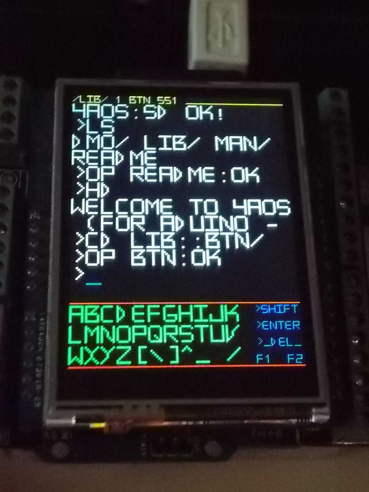

Eventuell braucht ja jemand manchmal eine Möglichkeit, einen
Mikrocontroller auf die Schnelle, ohne PC in der Nähe, (um-)zu
programmieren.
Da jedoch beim UNO nur 2 kB RAM zu Verfügung stehen, sind viele
Kompromisse nötig, um trotzdem etwas OS-ähnliches mit Code-Interpreter
und Editieroption zu realisieren.
Einen möglichen Ansatz dazu habe ich auf arduino.cc dokumentiert:
http://playground.arduino.cc//Main/4aos
Da die Beschreibung auf Englisch ist, was nicht immer jedermanns Sache
ist, beantworte ich auch hier gerne Rückfragen. Ein Video zum Stand des
Projekts gibt's hier:
http://youtu.be/wgT-P-NlnEw

von martin k. (mknot9)
schitzlmax schrieb im Beitrag #3183249:
> was verstehst du bitte unter os?
Nun ein OS ist es sicher nur in dem allgemeinsten Sinne, dass mein
sketch den Usern die Möglichkeit bietet, mit der Hardware (µc, tft,
sd-card und den noch freien I/O-pins) zu kommunizieren bzw. sogar
Programme zu editieren und ablaufen zu lassen, sowie mit anderen
austauschen zu können. Bei 32 kB muss natürlich alles, was ein modernes
OS ausmacht aussen vor bleiben, genauso wie Ansprüche ans Rechentempo.
> geschweige denn wie wenig sinn soetwas auf einen mini arduino board hat
> und wie langsam das alles geht..
Sinnfragen sind immer schon ein schwieriges Thema gewesen, da halt ich
mich raus. Mein Ziel war, neumodisch gesagt, sowas wie 'nen µc-to-go zu
basteln. Mit dem arduino-board scheint das mit wenig Aufwand möglich zu
sein und wenn andere ähnliche Ideen haben, müssen sie nicht ganz bei 0
anfangen.
Michael F. schrieb:
> Hallo Martin,
> 8 Byte Dateien sind außergewöhnlich ;) Liest der Treiber nicht eh immer
> 512 Byte am Stück ein? Zum auslagern könnte auch ein i2c-eeprom oder
> -ram nützlich sein.
Hi Michael,
zumindest reserviert die sd-lib mindestens 512 bytes aus dem RAM für den
buffer und weitere unvermeidbare Variablen reduzieren das verfügbare RAM
auf deutlich weniger als 1,5k. Danach kommt ja erst mein eigentliches
Mini-OS ins Spiel.
Zur Eingrenzung des Problems hatte ich recht früh die "Free
RAM"-function von arduino.cc in mein "GUI" intergriert (s. Foto, letzter
Eintrag in der 'status bar': dort sind noch 551 bytes 'frei'). Und zur
Laufzeit sind es wegen diverser Funktionsaufruf noch weniger...
Die Nutzung eines zusätzlichen RAM/EEPROM-shields hatte ich auch schon
mal angedacht, aber das würde den Einstieg für neugierige Nachahmer
nochmals erschweren. Ich habs aber weiter auf der
'coming-features'-Liste.
Gruss, Martin
