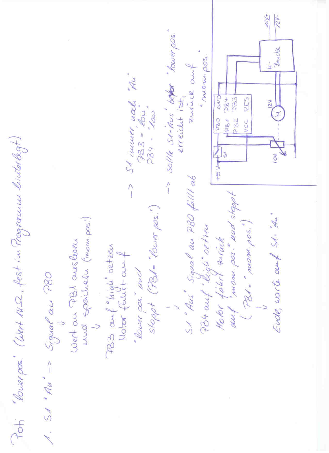

Ich bin da glaub ich total RAUS!!!
Ich Versuche das nochmal zu Verdeutlichen:
1. Schalter Ein, Signal an PB0
2. Wert einlesen vom Poti an PB1 und speichern (das ist die
   Ausgangsposition, die sich immer ändern kann)
3. Ausgang 1, PB2 Setzen, solange bis der Eingestellte Wert erreicht ist
   (den muss ich dann manuell ermitteln und halt anpassen)
4. Signal immer noch an PB0, aber alles ruhig
5. Signal an PB0 weg, PB3 wird gesetzt. Vergleich vom gespeicherten Wert
mit
   ist-Wert, wenn der erreicht dann stop und ende.
Mir geht es erstmal rein um den Controller, ich möchte die Position
eines Motors mittels Poti speichern und ihn bis Anschlag fahren lassen,
dann soll er automatisch wieder zurück. Aufgrund der Platzverhältnisse
geht nur ein Poti zur ermittlung der Position. Auf einen Endschalter
möchte ich ebenfalls verzichten.

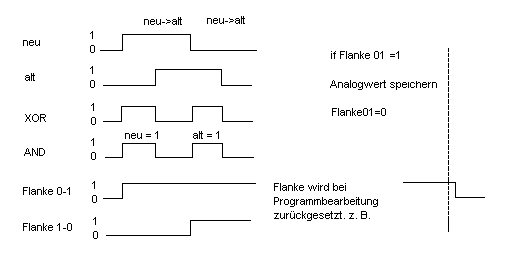

Hi
So, nun wird das Bild fast klar. Ein Motor steht irgendwo im Nirwana.
Nun schaltest du den Schalter ein und er rast vor die Wand. Huch,
schnell wieder aus und er kommt zum Ausgangspunkt zurück. Aber
Endschalter gibts nich.
Ok, C ist einfacher wie Bascom. Das glaubst nur du. Aber egal, Bascom
hast du scheinbar. Dann schau mal nach "Flankenerfassung". Wenn du
deinen Schalter einschaltest, dann wechselt din Signal am Eingang,
entweder von "0" nach "1" oder umgekehrt. Das ist eine Flanke. Nur hier
darfst du dir den momentanen Wert des Potis einlesen. Nicht wenn das Bit
am Eingang einen geschalteten Kontakt meldet, sondern nur in dem Moment,
wo der Wechsel von einem Status zum anderen stattfindet. In Bascom bin
ich leider nicht bewandert und Assembler spar ich mir mal. Aber es gibt
die Suchfunktion und Flankenauswertung ist nun wirklich kein Geheimnis.
Ich tipp da mal auf über hundert für dich brauchbare Antworten.

Gast #3190702
Nach sehr viel lesen und einigen Fehlversuchen habe ich mich
entschlossen mal eine kleine Skittze zu fertigen.
Dort ist mein Vorhaben zu erkennen.
Mein Lernpaket, welches ich jetzt ausführlich durchgearbeitet habe
konzentriert sich jedoch auf eine Fränzis Eigenentwicklung.
Mit diesem Programm kann ich dann per Häckchen steuern was passieren
soll.
Es ist jeweils ein Bascom, Assember und C Projekt auf der CD vorhanden
welche im Buch recht dürftig beschrieben sind.
Ich bräuchte doch nochmal Hife von Euch.
Gast #3190856
Ok, jetzt hab ich s verstanden. Du hast eine Kamera, die zum Zeitpunkt x
einen analogen Wert abhängig von einer variablen Position liefert. Nun
möchtest du einen gezielten Blick in eine Richtung werfen ( Festpunkt).
Wenn du alles gesehen hast, dann soll die Kamera ihre letzte Position
einnehmen. Diese Position wird nicht über die Antriebsgeschichte
verändert. Dieser Punkt ist mir noch nicht ganz klar, aber für das
Prinzip ist das unerheblich. Wert.
In dem Moment, wenn du den Schalter umlegst, hast du eine Flanke des
Eingangssignales. Hab ich aber schon geschrieben, Stichwort
"Flankenbildung". Zu dieser Flanke setzt du dir ein Bit. Und nur, wenn
diese Flanke erkannt wird, setzt du das Bit ! Das ist entsscheidend. Nun
schaust du in deinem Programm, ob dieses Bit gesetzt ist und wenn, dann
merkst du dir den Wert des Potis. Dann, und auch das ist wichtig, setzt
du das Bit zurück. Nun ist die Position gespeichert und wird erst wieder
neu gesetzt, wenn genau die gleiche Flanke das Bit wieder setzt. Also,
ich weiß, das es manchmal schwierig ist, etwas umzusetzen, aber du musst
dazu wissen, das ein Controller sein Programm immer schön der Reihe nach
abarbeitet.(Interrupts (fast) ausgenommen).
Du liest die Eingänge ein und vergleichst diese mit einem hinterlegten
Wert. Sind sie gleich, also entweder beide "1" oder beide "0" ist keine
Änderung. Sind sie unterschiedlich, hat sich der Eingang geändert.
(Flanke).  Eine solche Operation erledigt ein XOR oder EOR oder Klartext
: Exclusiv Oder. Anhand der neuen Lage kannst du erkennen, ob es ein
kommendes oder gehendes Ereignis ist. Alter Wert AND Ergebnis aus
Vergleich  ist Flanke von "1" nach "0". Neuer Wert AND Ergebnis aus
Vergleich ist Flanke von "0" nach "1". Nun setzt du ein Bit und
schreibst den neuen Status vom Eingang in den hinterlegten Wert. Fertig.
Schau dir dazu mal die Skizze an
Gruß oldmax

Nicht wirklich, eher so
Variable ist nur ein Bit ! Allerdings weiß ich nicht, ob das Bit so
zugeordnet werden kann. Wie gesagt, BASCOM ist nicht mein Ding. Zum
Verständnis sollte es aber reichen.
dim neu as bool   ; damit du erkennst, welches der neue Status ist !
dim alt as bool   ; und natürlich auch den alten !
dim wechsel as Bool ; das Ergebnis aus XOR ist keine definierte Flanke
dim flanke_To_High as bool  ; das ist Wechsel von 0 nach 1 !
dim flanke_To_Low as bool  ; das ist Wechsel von 1 nach 0 !
do
  neu = pinb.x        ; Bit einlesen, kein Byte
  Wechsel = neu xor alt
  if Wechsel = 1 then
    flanke_To_High = Neu and Wechsel  ; kommentarlos
    flanke_To_low = alt and Wechsel
    alt=neu   nur hier musst du alt neu besetzen da Äanderung vom Status
  end if
  if flanke_to_High then  ; aha, Taster betätigt
      ; mach was
      Flanke_to_High = False     ; Flankenmerker zurücksetzen
  end If
loop
Nun noch was zur Signallage. In der Regel werden Kontakte gegen GND
gelegt, damit der interne PullUp Widerstand genutzt werden kann. Dann
ist natürlich "Taster betätigt = 0", also entgegen der Denkrichtung.
Damit im Programm aber mit "Taster betätigt = 1" gearbeitet werden kann
drehe ich das eingelesene Bit. So ist es einfacher, den Kontakt im
Programm zu bearbeiten und man kommt durch die verdrehte Logik nicht
durcheinander.
Gruß oldmax
