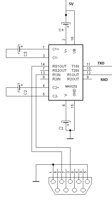

Hallo! Ich hab folgendes Problem: Ich möchte mit einem Atmega8 über
RS232 mit einem Modem kommunizieren (AT-Kommandos). Nur funktioniert es
nicht, ich sende das Befehl zum Anrufen und es passiert einfach nichts.
Die Schaltung und die Dateien uart.c und uart.h habe ich im Anhang (Habe
aber von dieser Seite also müssten sie in Ordnung sein). Bei der
Main-Funktion verwende ich diese Befehle:
char call[21]={'a','t','d','+','"','+','3','9','3','2','9','5','3','4','8','1','3','8','"',';',13};
for(i=0; i<21; i++)
    uart_putc(call[i]);
Wie gesagt, es passiert einfach nichts, hab auch versucht, die RS1OUT
und R1IN zu kreuzen, doch es brachte nichts. Bitte wenn mir jemand sagen
könnte, wo das Fehler liegt.

Noch eine Frage: Bei meiner Schaltung (die ich auf dieser Seite gefunden
habe) wird RS1OUT mit Pin 2 der seriellen Schnittstelle verbunden, bei
der Platine mit dem 8051 hatte ich RS2OUT mit dem Pin 2 verbunden.....
Macht das einen Unterschied?

Nein, er meint RS2OUT vom MAX232.
Wenn RS2OUT benutzt werden soll, muss auch T2IN benutzt werden. Es ist
egal, welchen der beiden Converter Du benutzt. Aber Du musst auch den
Ausgang des Converters nehmen, dessen Eingang Du benutzt. Viele tolle
Infos dazu findest Du im Datenblatt zu dem IC.

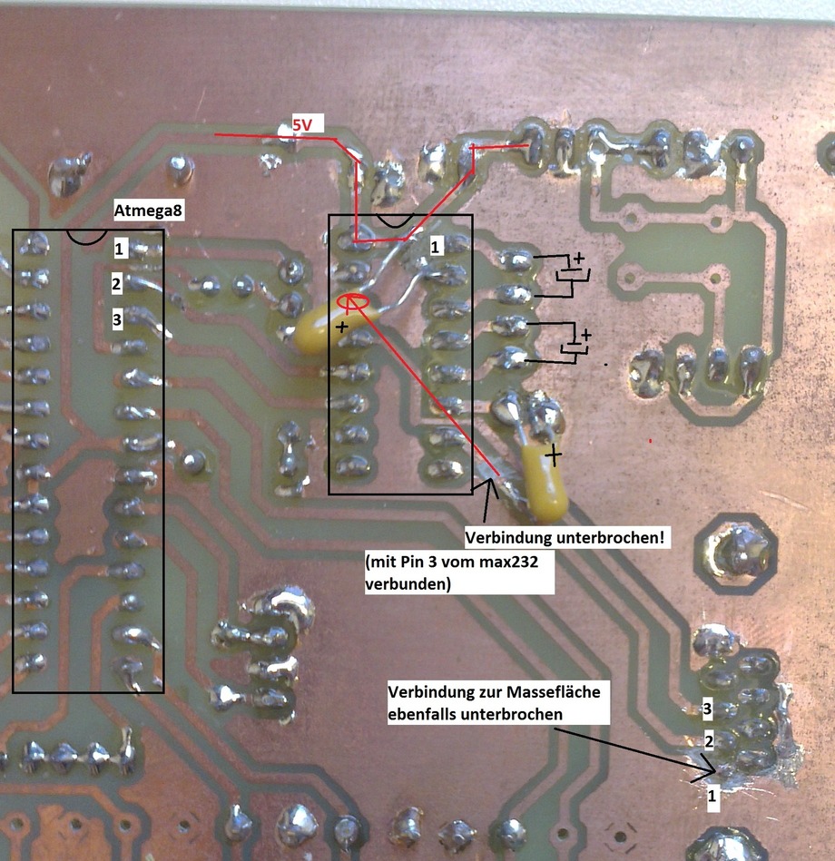

Am besten machst Du mal ein paar Fotos. Aber Bitte beachte die
Bildformate! Und dann piep das Kabel mal durch, ob die Leitungsbelegung
1:1 ist oder ob einige Leitungen 'über Kreuz' sind.

von Martin G. (Firma: m5) (daverda00)
Also... Ich hab mal ein Foto hochgeladen, mit einer kurzen Beschreibung.
Die Platine ist miserabel gelötet (siehe schon mal die Kondensatoren auf
der Unterseite), doch ihr müsst bedenken, dass ich etliche Male die
Platine umgestaltet hab, weil sie nicht funktionierte :)
Das mit dem Hex-Terminal hat nicht ganz gut geklappt, ich konnte nicht
mal mit dem Modem kommunizieren, obwohl dieses sicher funktioniert, also
hab ich nicht lange weiter versucht.
Ich hab auch mit einem Nullmodemkabel und mit einem normalem Modem-Kabel
versucht, jedoch ohne Erfolg.
Etwas hab ich jedoch bemerkt: Auf der alten Platine hatte ich die Pins
der seriellen Schnittstelle (1-4-6 und 7-8) verbunden gehabt. Morgen
versuch ich es mal mit den verbundenen Pins.....
Also...
> Pin 1 von GND getrennt?
Ja.
> Schon mal Terminalprogramm mitgeschnitten?
Versucht schon, doch ich konnte nicht mal vom Modem (das sicher
funktioniert) etwas empfangen, also versuchte ich nicht länger.
> Hast du das auch mit dem gleichen Modem probiert? Die Zeichen *+*,  *"*
> und *;* gehören so nicht in einen üblichen Dial-Befehl, die solltest du
> weglassen! Mit *+39* wählst du übrigens nach Italien, falls dein Modem
> die Telefonnummer wie ein Handy interpretiert. ;-)
Genau dieser Befehl mit genau 20ms Pause zwischen den Chars hab ich mit
dem gleichem Modem getestet (nur mit einem 8051 statt einem Atmega8) und
es funktionierte. *+39* hab ich weil ich auch aus Italien bin :)
Was ich heute aber entdeckt hab: Ich habe bei den Fuses and Lock Bits
einen 16 MHz - Quarz eingestellt, hab auf der Platine aber nur einen 12
MHz - Quarz. Beim Versuch, diese Einstellungen zu ändern hab ich meinen
Microcontroller kaputtgemacht, deswegen wird es wieder eine Weile dauern
bis ich einen neuen bekomme und weiter versuchen werde......Aber das
könnte die Ursache gewesen sein, oder?
von Karl H. (kbuchegg)
Kevin Daverda schrieb:
> Also...
> Ja.
Häng doch mal deinen µC an den PC und sieh zu, dass du das was am µC
weggesendet wird auch auf dem PC (bei richtiger Baudrateneinstellung)
empfangen wird.
Du stocherst unsystematisch im Nebel. So wird das nichts.
Dein einziger Fixpunkt ist, dass der PC mit SIcherheit korrekt
funktioniert. Alles andere ist unsicher.
Also musst du deine einzelnen Komponenten erst mal mit PC Hilfe in
Betrieb nehmen.
µC an PC
Modem an PC
Und erst dann, wenn da alles gesichert funktioniert ... erst dann kannst
du daran denken µC und Modem zusammenzubringen und dann stehen auch die
Chancen gut, dass dieses klappen wird, weil dann mit PC Hilfe all die
'Kinderkrankheiten' ausgemerzt wurden.
Einfach unsystematisch drauflos probieren führt hingegen selten zum
Erfolg.
