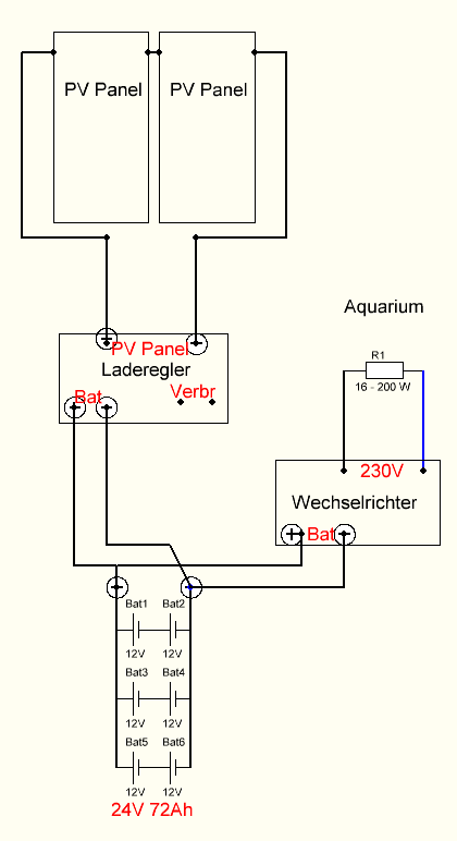

so erst mal die Anlage.
sie ist seit gut einer woche am laufen und es funktioniert auch.
habe test weise mal gemessen wie der Ladestrom ist dabei ist es mit das
erste mal aufgefallen darauf hin habe ich dann alles eingeschaltet und
und es flossen gesamt ca 3 Ampere auf der 24V seite. und haber dann alle
stellen durch gemessen.

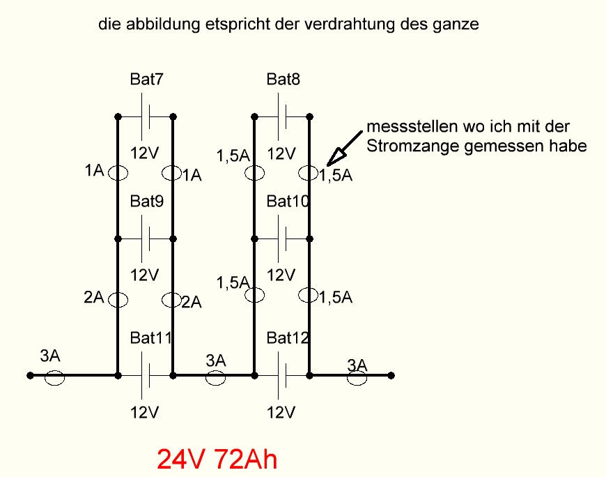

so und hier dann noch die Zeichnung der Batterie und der Verkabelung
alles 10mm² mit Ringschuhe.
man sieht wie auf der linken Seite die Teilströme sich addieren
nur rechts nach der mittleren Batterie kommt nix dazu ?!
da die anlage ja so geladen und entladen wird sollten ja alle nahe zu
gleich geladen sein es geht mir nicht darum das deine mal 1,1A und dafür
eine andere nur 0,9 A liefert aber nach dieser bat. kommt ja nix dazu ?!
Gast #3184374
===> sollten !
Belaste die Batterie und miß die einzelnen Zellenspannungen. Dann weißt
Du etwas mehr (sofern Du an die Anschlüsse kommst). Es gibt auch kranke
Zellen oder schlechten Kontakt.

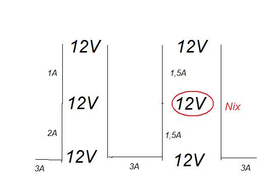

Gast #3184400
leider komm ich an die Einzelnen Zellen nicht ran.
wenn ich die Batterie raus nehme und die Spannung messe ist es exakt der
gleiche wert wie bei den anderen
(gesamt Kombination freigeschaltet die eine Batterie raus genommen und
verglichen) um nicht mit der Ladespannung zu vergleichen ;)
danke für den Seiten Vorschlag da war ich auch schon drauf leider nix
passendes gefunden...
habe die entsprechende Batterie an einen 55 w H7 Lampe angeschlossen und
alles i.o. ???
ich steh auf dem Schlauch..
Gast #3184606
Was heisst Batterie rausnehmen und messen. Misst du dann die
Leerlaufspannung der Batterie ?
Du musst die einzelnen Batterien unter Last messen, Von jeder Batterie
die Spannung unter Last messen, dann kommt man auf eine Klärung.
Gast #3186601
Vielen dank für die Unterstützung!
Innenwiderstand des Akkus war zu groß (10 x größer)!!!
Nach Austausch alles im Lot.
bei größeren Strom bedarf zeigte sich auch ein Stromfluss aus dieser
Bat. nur halt 10 mal kleiner ;) da jetzt jede Batterie einen eigenes
kabel zu einem sagen wir Sternpunkt hat sind die ströme anständig und
jeder für sich messbar kann ich nur empfehlen!!!
Nochmals Danke
