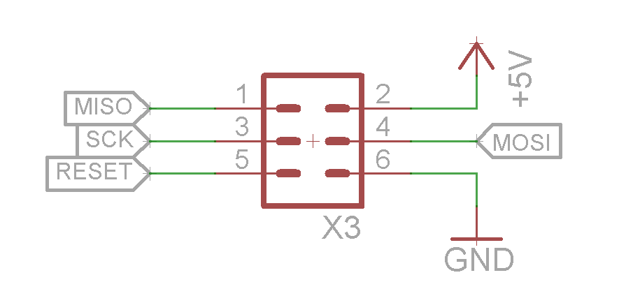

OP #3184123
Ah okay danke!
Ich wollte mir nämlich das Teil hier nachbauen:
http://staff.ltam.lu/feljc/electronics/bascom/Ulliprog.pdf
Müsste dann nicht rechts unten bei dem Programmierstecker das SCL ein
SCK heißen, auf einem ähnlichen Plan (davon gibts einige im Netz) hab
ich das mit SCK so gesehen? Oder ist das sogar egal?
damit kann man ja alle möglichen ATtinys und ATmegas programmieren und
manche haben ja eben nur einen der beiden Anschlusspins.
OP #3184163
Okay aber der ATmega8 hat jetzt zum Beispiel auf Pin 19 den SCK
Anschluss und auf Pin 28 den SCL Anschluss.
Mit welchem Pin muss ich dann die Leitung verbinden, wenn ich einen
ATmega8 programmieren möchte?
also ich meine mit welchem Pin des zu programmierenden ATmega8
edit: achja was ich noch wissen wollte: müssen die 68 Ohm Widerstände
genau 68 Ohm haben? Da würden doch bestimmt auch 69 Ohm gehen, da ich
nur die E3 da habe (47R + 22R)?
Gast #3184250
19 (SCK)
Bei 5% Toleranz kein Problem, das passt für die meisten Schaltungen.

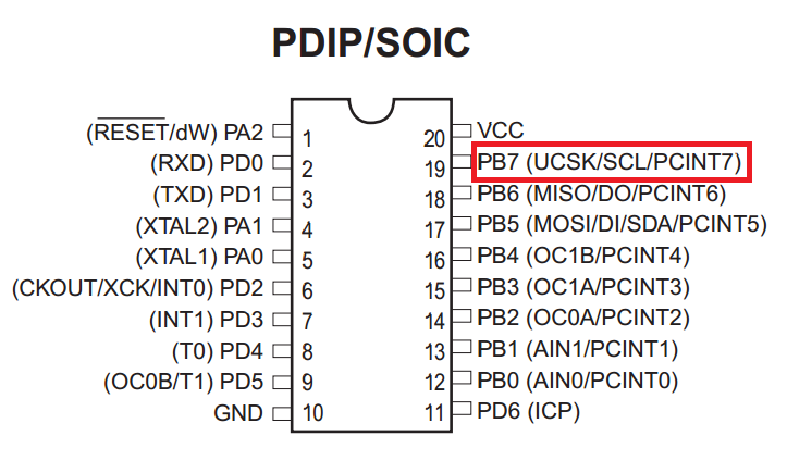

OP #3184276
Okay danke für die Antworten.
Also ist das auf der geposteten PDF falsch gekennzeichnet?
Wie funktioniert das dann, wenn ich z.B. den ATtiny2313 oder 4313
programmieren möchte, da diese nur den SCL und keinen SCK Pin haben?
Diese sind damit angeblich auch programmierbar
Gast #3184283
Jo, "L" und "K" liegen auf der der Tastatur auch gleich nebeneinander ;)
Das ist wohl eine Fehlinformation deinerseits.. der Attiny2313 (sowie
der 4313) haben sehr wohl einen SCK Pin (siehe Bild). Bei dem kannst du
allerdings nicht viel falsch machen, da SCK und SCL sowieso beide auf
dem selben Pin liegen :)
Gast #3184290
PS lustigerweise scheint sich tatsächlich im Datenblatt ein
Schreibfehler bei der Pinbezeichnung eingeschlichen zu haben?
UCSK sollte nämlich USCK heissen.
Gast #3184292
Auch Fehler im PDF bzw. verwirrend geschrieben.
In der Pinbelegeung steht da mal SCL mal SCK je nach Gehäuse.
In der Sektion Serial Programming the Flash steht jedoch eindeutig SCK
ist PB7.
OP #3184296
Tatsächlich :D gut dann kann das ja mal passieren haha
Achso das Datenblatt hab ich mir auch angeschaut aber konnte nirgendwo
SCK lesen...also UCSK bedeutet das gleiche wie SCK?
edit: ah okay danke für die Antworten, so viele Schreibfehler heute :D
