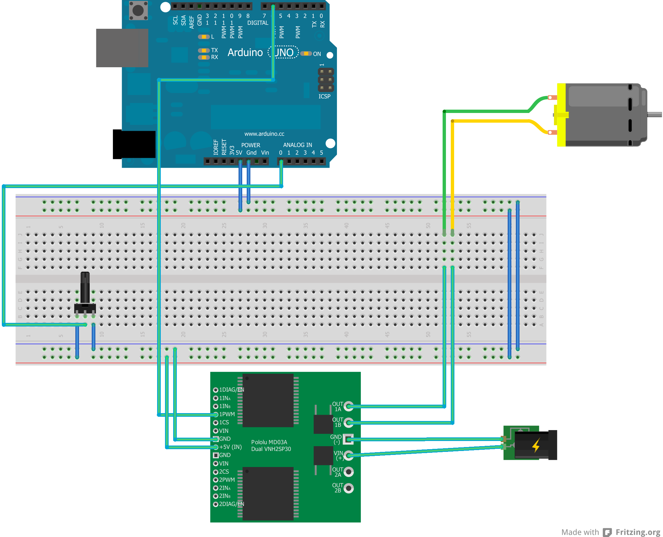

Hallo, ich habe einen Gleichstrommotor, der mit 4,5 - 15 V betrieben werden kann. Zur Ansteuerung mithilfe von PWM habe ich mir einen Motortreiber (http://www.exp-tech.de/Shields/Sparkfun-Motor-Driver-1A-Dual-TB6612FNG.html) gekauft, an dem bis zu zwei Motoren angeschlossen werden können. Meine Spannungsquelle ist ein Steckernetzteil, das u.a. 9 V und 15 V liefert. Außerdem habe ich es bereits geschafft, den Motor mithilfe eines Potis und eines Mikrocontrollers in der Geschwindigkeit einzustellen. Jedoch kam mir auch die höchste Stufe sehr langsam vor. Ein direktes Anschließen an 15 V ließ den Motor viel schneller laufen. Die Spannungsmessung am Motor (mit Motortreiber) ergab nur ca. 6 V, wenn er läuft. Das selbe passiert, wenn ich am Steckernetzteil 9 V einstelle. Der Motor dreht nicht schneller. Bei direktem Anschluss an 15 V konnte ich gerade mal 8 V am Motor messen. Ist das normal? Ich kenne mich nicht aus. Der Motortreiber sollte eigentlich bis 15 V problemlos funktionieren, tut es aber anscheinend nicht. Er wird auch recht heiß. Fehler in der Mikrocontrollersteuerung kann ich, glaube ich, ausschließen. Selbst wenn ich das PWM-Signal auf 5 V (HIGH) lege, bleibt es dabei. Wer hat eine Idee, wie ich den Motor schneller zum Drehen kriege?

Schaltplan?
So in etwa (ist aber nicht der selbe Motortreiber)
Ich habe jetzt mal ein altes PC-Netzteil (12 V) ausprobiert, mit dem komme ich bis 10 V am Motor wenn er läuft (mit Motortreiber) und der Motor ist nochmal viel schneller als vorher. Aber der Motortreiber wird echt sehr heiß. Es fließen ca. 0,5 A.

Hi
Und wie hast du AIN1/2 bzw. BIN1/2 wirklich beschaltet? So wie in deiner
Schaltung (IN1/2 unbeschaltet) dürfte der Motor überhaupt nicht laufen.
MfG spess
1.) Bei Universalmotoren ist der Einschaltstrom bis zu 10 mal höher als der Betriebsstrom. 2.) Du solltest den Motor per PWM nur an 15V betreiben. 3.) Hast Du an die nötigen Freilaufdioden gedacht? Sind die auf dem MD03A vorhanden? Grüße Löti
Spess53 schrieb: > Und wie hast du AIN1/2 bzw. BIN1/2 wirklich beschaltet? So wie in deiner > Schaltung (IN1/2 unbeschaltet) dürfte der Motor überhaupt nicht laufen. > > MfG spess Ach stimmt... ich habe sie an einen Schalter angeschlossen, sodass sie normalerweise über einen Widerstand auf GND liegen. Wenn der Schalter gedrückt wird liegen 5 V an. > 2.) Du solltest den Motor per PWM nur an 15V betreiben. Warum? Kann es Schäden geben oder geht es nur um die Drehzahl? > 3.) Hast Du an die nötigen Freilaufdioden gedacht? > Sind die auf dem MD03A vorhanden? Ich glaube die sind vorhanden. Ich habe die Anschlüsse wie hier beschrieben realisiert (auch wenn mein Bauteil ein bisschen anders aussieht): http://www.robotikhardware.de/download/Motortreiber_TB6612FNG%20.pdf

Ich schließe das PWM-Signal ja nicht direkt an den Motor an. Ich habe den Motortreiber dazwischen, der mir dann eine Gleichspannung zwischen 0 und 15 V liefert, je nach PWM-Signal. Ich weiß nicht, wo der Unterschied liegt, ob ich es jetzt so anschließe oder direkt an einer Stromquelle mit konstanter Spannung.

Hi Mal was anderes: Wenn du mit der PWM nicht auf die volle Drehzahl kommst, dann liegt es wohl an deinem Programm. Der ADC hat eine Auflösung von 10 Bit. Welche Auflösung hat deine PWM? Falls sie größer oder kleiner als 10 Bit ist, wie ist dann deine Umrechnung? MfG Spess
Spess53 schrieb: > Hi > > Mal was anderes: Wenn du mit der PWM nicht auf die volle Drehzahl > kommst, dann liegt es wohl an deinem Programm. Der ADC hat eine > Auflösung von 10 Bit. Welche Auflösung hat deine PWM? Falls sie größer > oder kleiner als 10 Bit ist, wie ist dann deine Umrechnung? > > MfG Spess Ich glaube eher nicht, dass es an der PWM liegt, weil sie von 0 - 1023 (also 10 Bit) reicht. Außerdem dreht sich der Motor mit der 12 V - Spannungsquelle ja schneller, bei gleichem PWM-Signal.

Spess53 schrieb: > Hast du wenigsten ein paar Bauelemente, Widerstände und Kondensatoren? > Dann könntest du mit einem Tiefpass am PWM-Ausgang deines Arduinos die > PWM glätten und mit deinem Multimeter die Spannung messen. Ja habe ich. Das werde ich mal ausprobieren. Ich habe mich übrigens in der Auflösung vertan. Die PWM hat doch nur 8 Bit. Wie kann ich das umrechnen?

Hi >Ich habe mich übrigens in der Auflösung vertan. Die PWM hat doch nur 8 >Bit. Dann müsste dir aber aufgefallen sein, das du bei einer vollen Drehung des Potis viermal den Bereich 0-100% überstreichst. >Wie kann ich das umrechnen? ADC-Wert/4 MfG Spess
spess53 schrieb: > Hi > >>Ich habe mich übrigens in der Auflösung vertan. Die PWM hat doch nur 8 >>Bit. > > Dann müsste dir aber aufgefallen sein, das du bei einer vollen Drehung > des Potis viermal den Bereich 0-100% überstreichst. > >>Wie kann ich das umrechnen? > > ADC-Wert/4 > > MfG Spess Ach so jetzt verstehe ich was du meinst. Die Umrechnung erfolgt im Programm des Mikrocontrollers:
