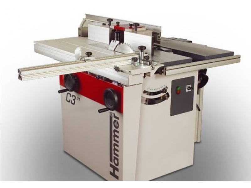

Hallo!
Ich wende mich an die Hobby(-holz)bearbeiter unter euch. Vielleicht hat
der eine oder andere ebenso viel mit Holz zu tun und das gerne. Alles im
privaten Bereich. Insofern meine Frage: lohnt sich eine Kombimaschine a
la Felder bzw. Hammer C3 ? Es ist natürlich immer schön so etwas zu
haben, vor allem wenn man den Platz dafür hat, aber benutzt man sie oft
genug? Prinzipiell arbeite ich fast täglich, in meiner Freizeit mit dem
Renovieren des Hauses, vom Keller bis zum Dachboden wird da viel Holz
gesägt, gehobelt und gefräst. Hat jemand Erfahrungen damit und kann mir
wertvolle Tips geben?
Danke und LG.
PS: hab ein Bild hinzugefügt.

Das ist natürlich eine sehr schöne Maschine. Hätte ich wohl auch gerne.
Ich weiß allerdings nicht, ob sie dir so viel beim Renouvieren helfen
wird. Das Hauptproblem bei dem Gerät dürfte wohl das Gewicht bzw. der
Platz sein. Wenn du im Dachgeschoss und im Keller arbeitest, möchtest du
dann deine Werkstücke immer durch die Gegend zu der Säge schleppen?
Außerdem ist es damit nicht einfach, große Platten zu sägen, da sich die
Platte bewegen muss und nicht die Säge. Es ist alles nicht so "ohne".
Ich finde aber, dass ein Heimwerker besser mit einer Handkreissäge mit
einer Führungsschiene bedient ist.
Btw. was soll denn das Teil kosten?

Hallo Dimitri!
Danke für die Antwort.
Zu deiner letzten Frage zuerst: so wenig wie möglich natürlich :) Im
Ernst... ca. 5 bis 6T
folgendes: die Werkstatt habe ich mir in der Garage eingerichtet. Da ist
Platz genug und das Auto steht auch nicht gerade daneben bzw. lies sich
eine Zwischenwand einfügen, so dass nicht überall alles voller Späne und
sonstigen Dreck ist, wenn mal was gearbeitet wird. Die Holzteile, welche
benötigt werden, sind eher im handlichen Format bzw. bis ca. 3m maximal
und das wäre eine Abdeckung für die Gardinenstange. Ansonsten
Verkleidungsteile der Wand, Decke, Geländer usw.
Das Schleppen ist somit nicht so ein Problem. Große Platten bräuchte ich
weniger, sondern viele kleine (bis zu einem halben Meter), dafür aber
mit Fräsarbeiten versehene Holzstücke. Also wenn man alles machen lässt,
ist das mit sehr viel Handwerkerstunden und somit hohen Kosten
verbunden. Was meinst du dazu?

Der Vorteil einer kombimaschine ist dass du etwas weniger platz brauchst
als bei einzelnen geräten wie bandsäge, fräsmaschine, hobelmaschine,
usw.. Wenn du das haus renovieren willst und viel mit holz arbeitest,
dann kannst du entweder eine kombi oder wenn du genug patz hast dann
bandsäge, fräsmaschine, hobelmaschine, usw...Eine grosse Fräsmaschine
oder eine Bandsäge würde man auch nicht hin und her tragen. Insofern
kommt es eben auf den platz in der garage oder keller und auf das
verfügbare kapital an.

#3258634
Jemandem von einer Standkreissäge ab uns zu einer Handkreissäge zu raten
ist ziemlich unsinnig, denn die Anwendungen sind doch verschieden.
Säge doch bitte mal in ein 4 * 10 cm Stück Holz eine Nut oder einen
Falz.
Das geht genausowenig, wie eine 2x4m Platte winklig und maßgenau über
eine Hobbytischsäge zu ziehen.
Wenn das Werkstück groß ist bewegt sich die Säge oder Oberfräse, wenn
das Werkstück klein ist, ist Säge und Fräse stationär und das Werkstück
bewegt sich.
Hoble oder säge doch mal ein Holzrahmen mit einem Handgerät winklig,
oder säge einen Falz in die Stirnseite eines 18mm starken klienen Stück
Holz. sowas geht nur mit einem Stationärgerät (Gut der Falz evt. noch
mit einer Oberfräse wenn man einen entsprechenden Scheibenfräser hat und
das kleine Stück noch spannen kann.
Wenn der TO mehr miz Holz machen will wird er nicht nur mit Handgeräten
auskommen.

Gast #3260731
Ich hab eine Hammer-Kombimaschine und arbeite schon seit ein paar Jahren
damit. Weiß nicht genau, was du wissen willst, aber kann dir aus eigener
Erfahrung sagen, dass ich erst so richtig mit Holz bearbeiten begonnen
habe, nachdem ich sie mir gekauft habe. War ein günstiges Angebote vor 3
Jahren, gebraucht und hat bis jetzt ihren Zweck voll und ganz erfüllt.
Also wenn ich mir die Kosten für alle Reparaturarbeiten, die ich am Haus
allein damit selbst erledigen konnte, gegenrechne, hab ich die Maschine
sicher schon zwei Mal drinnen. Was den Platz betrifft, versteht es sich
irgendwie von selbst, dass ich mir keine Kombimaschine anschaffe, wenn
ich mich an ihr nicht frei bewegen kann und ständig rumräumen muss, um
Bretter zuzuschneiden oder zu hobeln. Das ist sicher kein unwesentlicher
Faktor, aber diese Entscheidung kann dir niemand abnehmen.
Gast #3267958
Wie der Steffan habe ich auch eine Hammer Kombimaschine, allerdings mit
extralangem Tisch und ein Paar anderen Extras. Ansich hat mein Vater die
für sich angeschaft um Eichenmögel selber zu bauen. Jetzt läuft die
Maschien nur noch unter meiner Hand und für meine Möbel xD.
Aus meiner Sicht ist eine "große" Maschine schöner als eine
Handmaschine. Keine Kabel, keine Koffer oder Spänesäcke. Allerdings
brauch so eine Maschine einen großen Arbeitsraum, min. 2m in jede
Richtung um in Ruhe dran arbeiten zu können. Ein Vorteil ist auch die
Rüstzeit bei solchen Maschinen, da man ja nicht auf Termin fertigen
muss, kann man alles in Ruhe einstellen und dann gemütlich seine Sachen
durchschieben. Ganz kann die Handwerkzeuge nicht ablösen, aber wenn es
mal mehr wird erheblich Zeit und vorallem Nerven einsparen.
Nachteil ist eben der Preis für so ein Schmuckstück. Auch brauchst du
eine ordentliche Absaugung und Werkzeuge die nicht gerade von ebay
kommen (meiner Meinung nach).
Wenn du in Deine Garage die Maschiene und einer Spanplatte vom Platz her
sägen kannst, kann ich die Anschaffung nur gut heißen xD.

Zunächst mal danke für zahlreichen Antworten!
Läubi .. schrieb:
> Hans Huber schrieb:
>> Deswegen die Frage, ob es sich lohnt eine Kombi anzuschaffen
> Hans Huber schrieb:
>> einzelnen Geräte [..] kommen auf jeden Fall nicht in Frage
> Was soll man dir den Raten wenn dein Entschluss fest steht?
ja ich geb zu, dass ich eigentlich nur eine bestätigung meiner idee
hören möchte :D spaß beiseite, ich möchte die maschine wirklich haben,
aber leute mit erfahrung können mir da sicher mehr infos geben,
vielleicht etwas, was mich wirklich davor abschrecken könnte ;)
Vielleicht weist du noch, um wieviel günstiger du die Hammer gekauft
hast bzw. wo? Ich habe eben die gleichen Gedanken, was die Kosten für
die Reparaturen betrifft und insofern fühle ich mich durch deine Antwort
stark bestätigt :) Danke!
Platz und Wille ist da. Jetzt muss nur noch die bessere Hälfte
umgestimmt werden :) Bzgl. der Absaugung habe ich mich auch schon
eingelesen, kann mich aber noch nicht ganz entscheiden, wie ich das
durchführen soll. Mal sehen...

Bei Deiner besseren Hälte kann ich dir nicht helfen, allerdings bei der
Absaugung.
Uns wurde damals von unserem Tischler empfohlen einen Sauger mit Metall
Lüfterrad zu kaufen. Und das kann ich nur bestätigen. Wenn du mal
schmale Stücke abschneidest und der Rest in der Absaugung verschwindet,
hört man es gleich im Lüfter knallen. Den einzigen schaden den wir sein
über 5 jahren haben sind etwas lautere Lager, kann man aber leicht
tauschen.
Die habe ich:
http://www.felder-maschinen.de/products_features.php?parent=43138c02cb9e824e3f8c&xat_code=63ac2614295e65fdeaa3&region=de-de
Zubehör braucht man meiner Meinung nach nur den Schlauch zur Maschine,
lieber ein Meter mehr kaufen. Sowas wie Bodensauger, Ersatzfilter oder
Spähnesäcke sind überflüssig. Die Säcke kannste einfach umfüllen und der
Filter hat ewig zu halten xD.
Sowas wie eine automatische Anlaufsteuerung ist noch hilfreich, aber
nicht von Felder, die sind zu teuer.

He, tut mir leid, dass ich erst jetzt antworte, aber ich hab außer sägen
und fräsen leider noch einen "Nebenjob" :-)
Ist jetzt doch schon eine Weile her, dass ich mir die Maschine gekauft
habe, da müsste ich die Rechnung raussuchen, um dir den genauen Preis zu
nennen. Aber ich weiß, dass ich mir doch eine Menge gegenüber Neukauf
erspart habe. Also wenn du wirklich eine gute Gebrauchte suchst, würd
ich dir mal einen Blick hier rein empfehlen:
http://www.number-1-mm.at/de/de_AT/index.html
Da hab ich meine Hammer her und wie gesagt, sie läuft immer noch
einwandfrei. Wird ja vor Verkauf kontrolliert, ob was an der Maschine
fehlt, also kann man sichergehen, dass alles passt. Welches Modell würd
dir am ehesten zusagen?
Ach ja: Thema Absaugung klingt nicht spektakulär, darf man bei der
ganzen Geschichte aber keinesfalls unterschätzen! Man glaubt gar nicht,
welche Menge Späne und Dreck entstehen, wenn man ein paar Bretter
bearbeitet. Da würd ich auf keinen Fall sparen!

Meine Anlaufsteuerung besteht immer noch aus zwei Beinen und einem
Finger, weiter bin ich auch noch nicht gekommen.
Was mir noch eingefallen ist, ein Hubwagen ist noch ganz praktisch bei
Kombimaschinen. Dann kann man die Maschine einseitig an die Wand
schieben und hat zum arbeiten mehr Platzauf der anderen Seite.
Deine Einstellung beim Saubermachen ist lobenswert. Meine Erfahrung
zeigt das die Maschinchen dabei sehr tolerant sind. Nur die Gussplatten
brauchen ein bischen Pflege, was man auch schnell beim arbeiten merkt,
wenn man sie öfers mit Holz-Gleit oder sowas einreibt. Sonst ist abfegen
und mit einem alten Bettlaken abdecken ausreichend.

Ist ein Hubwagen nicht integriert bzw. Standard? Andererseits denke ich
mir, dass ein verschieben möglicherweise die Maschine schief stellen
könnte, wenn du versteht was ich meine. Ist das üblich, dass man eine
derart schwere Maschine herumschiebt?
Naja bei kleinen Geräten ist es auch einfacher. Ich hoffe nur, dass ich
diese Einstellung bei der Kombi auch beibehalten werde, da es doch mehr
Zwischenstellen gibt, an die man nicht so leicht ran kommt ;)
#3321550
Bei einer Werkzeugmaschine nicht. Die haben nicht umsonst Einstellfüße,
um sogar Unebenheitem im Boden ausgleichen zu können.
Bei einer Holzbearbeitungsmaschine wundert es mich allerdings immer
wieder, wie krumm die eingestellt sein können und wie wenig man es im
Werkstück merkt - da dürfte es also weniger schlimm sein.
