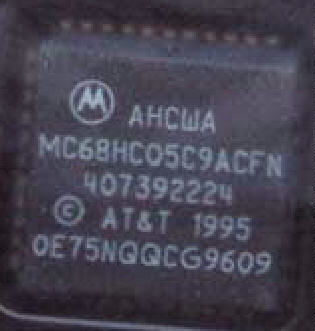

Nabend zusammen,
heute habe ich wieder mal meine ics ein wenig sortiert. Dabei entdeckte
ich etliche Motorola 68HC05 im PLCC44-Gehäuse, die ich irgendwann mal
bekommen hatte. Dunkel kann ich mich erinnern, daß ich sie für
maskenprogrammiert (und damit nicht sinnvoll verwendbar)hielt, weil
außer HC05.... auch AT&T 1995 aufgedruckt war. Jedenfalls habe ich mich
mit diesen Prozessoren nie beschäftigt und auch das Datenblatt
bestenfalls quergelesen. Eben habe ich nach diesen uc gegoogelt, und
siehe da, bei ebay bietet ein gewerblicher Verkäufer just diese Dinger
für 2 Euronochwas pro Stück an. Daraus schließe ich, daß sie wohl doch
nicht maskenprogrammiert sind. Meine Frage an Euch: weiß jemand
definitiv, was es mit diesen HC05... im Bild auf sich hat? Jungfräulich
oder nicht? Falls jemand Interesse daran hat, kann ich auch ein paar
Exemplare zum Testen schicken.

der C9 war ein später OTP Typ den man nur einmal programmieren konnte.
Deine Exemplare vermutlich eine Charge die AT&T aus Bequemlichkeit
fertig programmiert bestellt hat (sowas gabs auch) Wirst du also
wahrscheinlich nicht viel Spass damit haben. Ebay ist ebenfalls kein Maß
der Dinge weil hier auch immer mehr probiert wird irgendwelchen Schrott
zu verkaufen.

Der 68HC05 hat eine Beschaltung mit der er selbst ermitteln kann ob er
schon programmiert ist oder nicht (mittles internem Diagnose-ROM Code).
Ich schlage vor nach dem richtigen Datenblatt zu fahnden, mir ist das
vor Jahren auch schon einmal gelungen massenhaft C4A als leer zu
identifizieren und glücklicherweise noch verkaufen zu können.
Nach dem was bei Ebay passiert auf irgendwelche technischen Daten
schließen zu wollen, halte auch ich für mehr als gewagt.
Ich habe nachgeguckt im Datenblatt, das was ich schrieb stimmt nicht,
der hat zwar einen Selftest Mode bei dem man die Prüfsumme des internen
MASKENPROGRAMMIERBAREN ROMs ermitteln kann, aber einen Leertest kriegt
er nicht gebacken.
Ergo: Unter ständigem Rühren in den Ausguß.

Klar ist die Bucht nicht das Maß aller Dinge, aber der Verkäufer
"bennyinternational" hat immerhin knapp 8000 Bewertungen bei 100%
positiven. Er vertickt offenbar nur elektronisches Zeugs, so schlecht
kann's also nicht sein. Ich habe bei ihm angefragt, ob die HC05 noch
jungfräulich sind.
Bei allen mir bekannten Mikroprozessoren aus der MCS51-Reihe stand auf
jedem "Intel 1980" drauf - egal von welchem Hersteller -, weil damit
dokumentiert werden sollte, wer die Dinger ursprünglich mal "erfunden"
hat. AT&T war mir bisher nur im Zusammenhang mit Telefon und
Kabelfernsehen bekannt und Motorola als Produzent von Mikroprozessoren.
Der AT&T-Aufdruck könnte also entweder bedeuten, daß Motorola einen
maskenprogrammierten uc für AT&T fabriziert hat, oder daß AT&T einen für
die HC05-Reihe wesentlichen Prozeß entwickelt und an Motorola verkauft
hat. Das dürfte aber eher unwahrscheinlich sein. Ich werde die chips
doch weiterhin aufheben, weggeworfen sind ja schnell :-)

Willst Du es nicht begreifen?
Lies Dir das Datenblatt durch, unter dieser Bezeichnung gibt es nur
Maskenprogrammierte 05, wenn da 68HC705 drauf stehen würde, wäre das
eine EPROM Version, entweder OTP oder Löschbar wenn mit Glasfenster.
68HC05 sind maskenprogrammiert.
