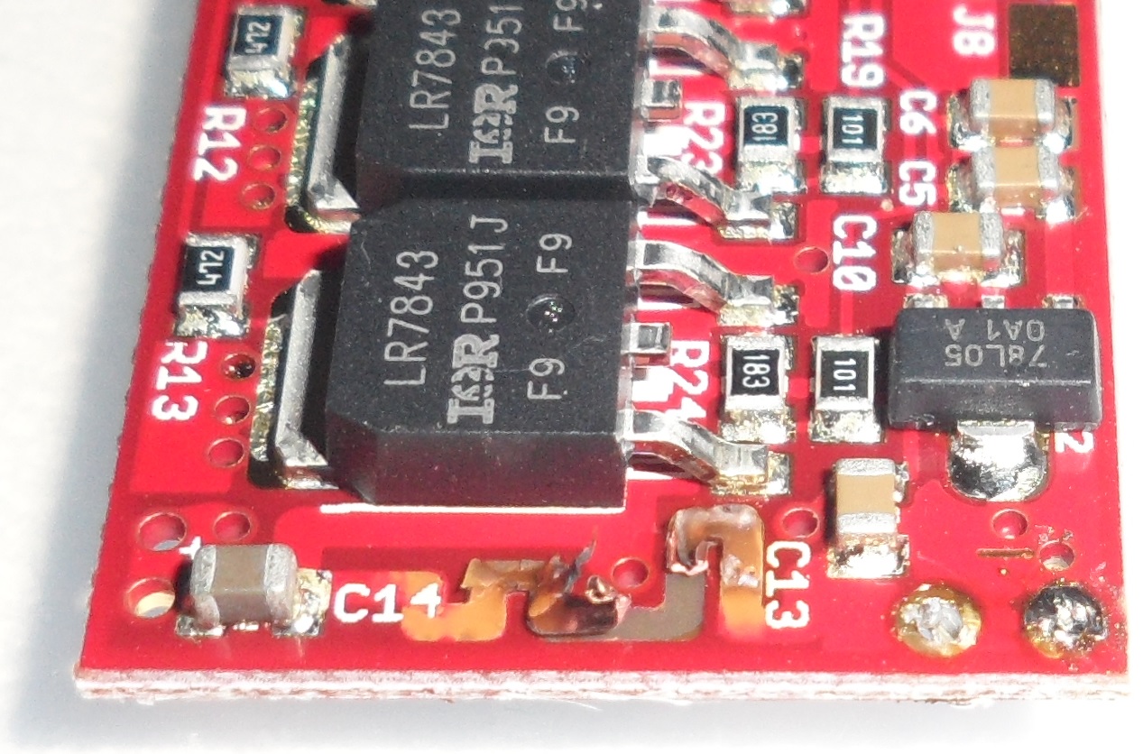

wie auf dem Foto zu sehen, ist an einer meiner BL-CTRL(von
Mikrokopter.de) eine Leiterbahn abgeplatzt, nun frage ich mich wodurch
das Zustande gekommen ist?

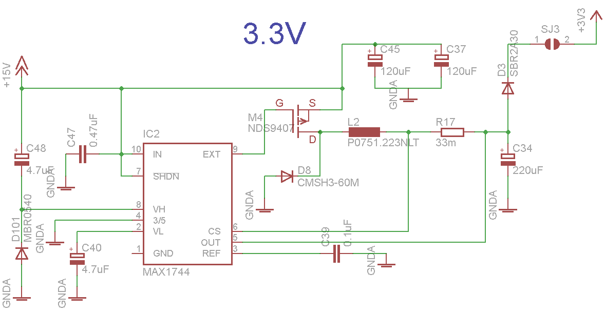

Ich nutze meine eigene Platine. Diese verfügt über zwei StepDown DC-DC
Wandler, genau nach diesem Plan aufgebaut:
http://datasheets.maximintegrated.com/en/ds/MAX1744EVKIT-MAX1745EVKIT.pdf

-> Bis heute Nachmittag. Beim anstecken des LIPOS hat es (in Kombination
mit dem Lichtblitz beim Anstecken) geknallt und der AusgangsKondensator
am 5V Maxim ist in Flammen aufgegangen. Ich habe die Batterie sofort
abgesteckt und alles durchgeprüft. Bis auf diesen Kondensator ist alles
heil geblieben. Also neuen Kondensator drauf und beim nächsten Test mit
Strombegrenzendem Netzteil funktioniert alles wieder einwandfrei.
Spannungen sind in Ordnung usw, keine Kurzschlüße.
Beim nächsten anstecken des LIPOS hat es wieder geknallt und die
Leiterbahn des BL-CTRL ist aufgeplatzt wie auf dem Foto zu sehen.

diese Leiterbahn ist IIRC der Shunt für den Motorstrom. Wenn die
abraucht, ist in dieser Richtung etwas faul - permanent zu hoher
Motorstrom kann das verursachen. Ein Defekt direkt beim Anstecken lässt
mich vermuten, dass in der Endstufe oder am Motor etwas faul ist -
irgendwo könnte da ein Kurzschluss versteckt sein. Schau mal im
Schaltplan, wie der Kondensator beschaltet ist. Wenn ich richtig
vermute, kriegt der nie die volle Spannung ab, sondern glättet nur das
Shunt-Signal, und das liegt weit unter 1V.
(Angaben ohne Gewähr, aus dem Gedächtnis heraus)

#3185149
Wenn der Kondensator wegen zu hoher Spannung wegfliegt, sollte aber die
Leiterbahn intakt bleiben.
Die Leiterbahn wurde durch zu hohen Strom gegrillt, z.B. durch einen
Kurzschluss.
Ist unter dem linken Kondensator alles ok? Sieht für mich so nach einem
Lötklecks unter dem Kondi aus.

Natürlich ist die Leiterbahn wegen zu hohen Stroms beschädigt worden.
Der von Dir angesprochene Lötklecks ist unter jedem Kerko und Widerstand
zu sehen. Scheint ein Bestückaufdruck zu sein.

So sieht meine Step-Down Schaltung aus. C34 ist der abgefackelte
Kondensator (allerdings der entsprechende am 5V Step-Down).
Wenn ich mit einem Netzteil(~12V) meine 3,3 bzw 5V am Ausgang erhalte
kann ich dann sicher sein das es kein Problem mit der Schaltung gibt,
oder könnte dennoch der MOSFET oder sonst etwas defekt sein. Wobei sich
der Defekt nur bei unangenehmeren Spannungsspitzen bemerkbar macht?
Gast #3185325
Ohne den genauen Aufbau zu kennen, so Daumen mal Pi:
Funktioniert bei 12V:
12V - 5V = 7V, 7V < 10V, Tantal lebt
Defekt bei LiPo:
16V - 5V = 11V, 11V > 10V, Tantal raucht ab
Du erzeugst zwar 5V, bekommst aber evtl. irgendwie die höhere Spannung
rein. Z.B. der Eingangskondensator der Schaltung, die du an 5V

Im Anhang ist übrigens auch mal ein Bild von der Stelle wo der
abgerauchte Kondensator saß (ich habe ihn ausgelötet, er hat sich nicht
vollständig in Luft aufgelöst) :)
Es war definitiv genau der Kondensator welchen ich im Mouser-Link
gepostet hatte.

Für ein kleines Design-Review könntest Du mal den richtigen Schaltplan
hochladen und vor allem die Liste der Bauteile, die Du besorgt und
verlötet hast.
Gast #3185469
Was macht denn z.B. die Diode D3 genau?
Willst Du da am Ausgang 3,3V oder irgendwas um 3V haben?
Bei D3 und D8 wäre es schön gewesen, Du hättest das Schottky-Symbol
genommen.
D8 und D3 hätte man auch mit einer gleichen Diode abdecken können.
Ansonsten frage ich mich, warum man sich dieses Schaltregler-IC
freiwillig antut?
OP #3185508
Es ist meine erste Platine gewesen die ich komplett selber entworfen
habe...
Daher kann es gut sein, dass nicht alles sinnvoll oder optimal gelöst
wurde.
Was schlägst du denn vor wie ich von den ~16V auf 3,3 und 5V komme.
Alle meine Sensoren un µC kommen mit 3,08V aus, daher stört mich die
Diode nicht. Die Dioden waren dafür vorgesehen falls die Platine über
USB versorgt wird und daher eine zweite Quelle für 3,3 und 5V hat, damit
sich diese beiden getrennten Spannungsregler nicht in die quere kommen.
Ich kann gleich auch noch einmal eine Liste der genutzten Bauteile
zusammentragen und den Schaltplan der kompletten
Spannungsversorgung(-Regelung) posten.
