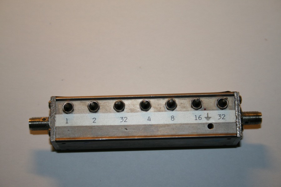

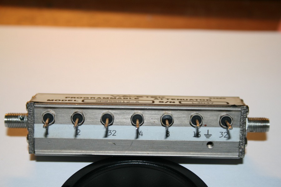

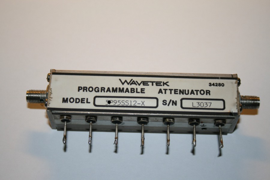

Guten Tag,
ich brauche eure Hilfe.
Als Ausbauteil habe ich diesen (Bilder) Wavetek Attenuator bekommen,
doch leider im Netz kaum brauchbare Infos darüber gefunden.
Ich möchte aus diesem Abschwächer sehr gerne ein eigenständiges,
schaltbares Dämfungsglied bauen, blicke aber bei den Zahlenangaben der
Schaltanschlüsse überhaupt nicht durch.
Kennt vielleicht jemand diese Waveteks und kann mir sagen, wie ich das
Teil beschalten muss, um z.B. 10dB oder 1dB-Schritte schalten zu können?
Vielen Dank,
Dave
Gast #3185481
Der Attenuator enthält sieben hintereinander angeordnete schaltbare
Dämpfungsglieder. Deren Abschwächung beträgt 1  2  4  8  16  32
32dB. Jedes dieser Glieder kann in den Signalweg geschaltet werden,
indem man +12V an den entsprechenden Pin anlegt (Minuspol ans Gehäuse).
Die maximal einstellbare Dämpfung beträgt also 95dB, wenn alle
Einzelglieder im Signalweg liegen. Wenn man daraus einen manuell
bedienbaren Abschwächer machen will, muß man sich überlegen, wie man die
für den Bediener gängigere BCD-Darstellung der Dämpfung in die
Binärdarstellung transformiert, die der Attenuator erwartet (unter
Berücksichtigung der Tatsache, daß 64dB hier 2x32dB sein müssen). Das
kann man in diskreter Logik oder mit Hilfe eines Mikrocontrollers auf
verschiedene Weisen erldeigen. Viel Erfolg!
OP (Firma: Geknechteter Pennäler) #3185519
Wow, klasse Mikrowilli....
Einen Riesendank für deine ausführliche und leicht verständliche
Erklärung. Jetzt macht die Sache Sinn.
Hatte eben mal hin und her überlegt und meine die Umsetzung ist wohl
tatsächlich am einfachsten mit einem µC und ein paar Codezeilen.
Nochmals vielen Dank für deine Hilfe,
Dave
