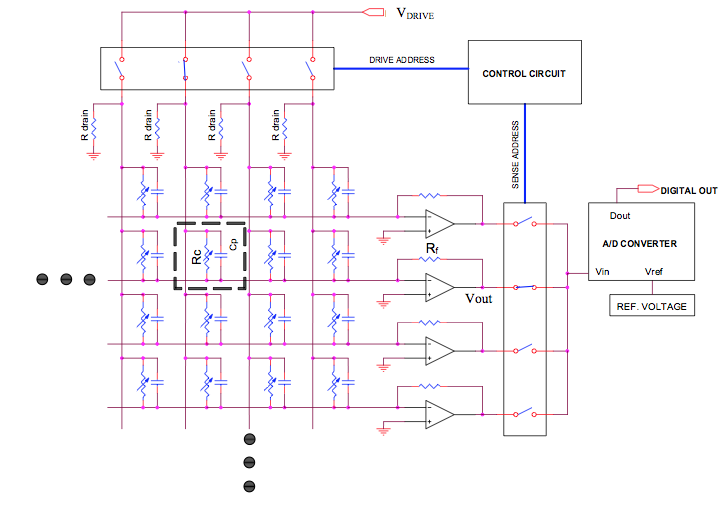

Hallo zusammen und vielen Dank schon mal für euer Feedback!
Ich habe mal einen schematischen Schaltplan angehangen. Stellt euch vor
ich habe eine Folie, mit der ich die Druckbelastung einer flach
aufgelegten Hand messen will. Die Messfolie soll direkt per Stecker an
die Platine angeschlossen werden, die Messpunkte werden alle erfasst,
per Funk weitergesandt und über einer GUI am PC angezeigt. Ich stelle es
mir grob so vor, dass ich das per Funk versandte Array an Daten "nur
noch" mit Balken visualisieren muss dann.
Meine Unsicherheit ist halt darin begründet, dass ich diese Masse an
Messungen habe. Bis jetzt habe ich mit einem ADC immer ein einziges
Signal gesampled, jetzt sind es >1000.
Die Genauigkeit ist nicht soo wichtig, da reichen die integrierten (egal
ob TI oder Atmel) locker. Natürlich habe ich auch einen zusätzlichen
Messfehler durch den R_on der Muxer, aber damit kann ich leben. Die
transition-Zeit liegt im nano-Bereich.
Also ihr meint, da reicht der integrierte ADC?

Wer sagt das? Nach dem Auswählen einer Spalte muss der Verstärker erst
mal auf einen stabilen und genauen Wert einschwingen, das geht bestimmt
nicht in ein paar ns. Das ist aber die für das System wesentliche
Umschaltzeit, der ADC ist nicht das Problem.

siehst Du, das wusste ich nicht. Deswegen wollte ich die Community um
Rat bitten. Bis jetzt bin ich nur von der Transition-Zeit des
Multiplexers und der Messdauer des ADC's ausgegangen.
D.h. ich benötige bestenfalls auch einen sehr schnellen OP?
Gruß,
Stephan

Welchen Unterschied macht es, ob ich das DC-Signal eines Messpunktes
10.000x oder nur 100x/s sample? Ich will ja keinen Sinus, o.ä. abtasten,
bei dem die Anzahl der Messpunkte wichtig ist?
Ich habe mir deshalb noch keine Gedanken um die genaue Samplerate
gemacht, weil ich u.a. noch am überlegen bin, welche Verzögerungszeiten
das Gesamtsystem überhaupt hat. Von der "Einpegelzeit" des OP's wusste
ich z.B. noch gar nicht.
Theoretisch wäre der Programmablauf ja folgender:
-Spalte 1 auswählen
--Zeile 1 auswählen
--Messen
--Speichern
--Zeile 2 auswählen
--Messen
--Speichern
and so on....
Ist da die Samplerate nicht mehr oder minder "egal", wenn sie nicht
völlig extrem ist?

Hi Michael,
danke für Deinen Ansatz. Ich denke, dass ich das Gesamt-Druckbild alle
100-200ms aktualisiert haben will.
Ich unterscheide da zwischen drei Phasen:
1. Hand auflegen, Kraft baut sich auf
2. Maximalkraft wird ermittelt
3. Hand wird wieder von der Folie genommen
Ich denke, dass man den Kräfteverlauf auf der Gesamtfläche gut mit 10
Bilder/s bzw. 100ms darstellen kann. Gehen wir vielleicht davon aus.
Wie gehe ich von da weiter?

Gast #3185878
Als nächstes muss man sich das Zeitverhalten der einzelnen Komponenten
angucken und überlegen, ob es da irgendwo eng wird und man am Konzept
drehen muss, also:
 - wie schnell ist das Spaltenansteuersignal aufgebaut
 - wie lange braucht das Ausgangssignal der Matte, um daraufhin stabil
zu sein
 - wie lange braucht der ADC (µC intern typisch 25/100000s)
 - wo landen die Daten (reicht der µC RAM)
 - wie lange dauert die Übertragung zum PC
 - wie lange braucht das µC Programm
Für jeden der Schritte gibt es verschiedene Lösung, man kann Sachen
parallel erledigen (Spaltensignal, Zeilensignal wandeln, Daten
übertragen) anlegen, und , und, und...
Da muss man einfach mal ein paar Dinge ausprobieren/simulieren und
rechnen, wie das alles paßt

vielen lieben Dank für die Denkanstöße soweit.
Ich gehe aktuell von ca. 3000 Messpunkten aus, damit hätte ich bei 10 Hz
Bildwiederholrate um die 3000 Samples/s.
Die Switching Zeiten des ADG706-Multiplexers liegen bei 40ns. Das
bedeutet, dass ich pro Durchlauf 3000x umschalten muss und somit
3000x40ns = 120µs Verzögerung alleine durch die Umschaltzeiten habe.
@Falk:
Du redest von "pipelining", oder?
@Michael:
-Zu der Messfolie kann ich aktuell noch nichts genaues sagen, da dort
eine andere Gruppe dransitzt. Gehen wir davon aus, dass es direkt stabil
ist.
-Beim AVR ADC habe ich gelesen, dass er bei 1MHz ADC_Clock-Freq. 13
Cycles braucht. Mit Deinen angenommenen 25µs sollte ich also auf der
sicheren Seite sein, oder?
-Die Daten gehen erst einmal in den RAM des µC's.
-Die Verzögerung durch die RF-Übertragung ist erstmal nicht so wichtig.
Das ist für mich erst der nächste Schritt.
Welcher Parameter der OP's ist für meine Messungen wichtig?
Viele Grüße!

@ Stephan (Gast)
Da fehlt eine Null. 30.000 Sample/s
Ja.
>Cycles braucht.
Ist auch bei jedem anderen Takt so. 13 Takte.
Macht mal locker 3kB. Damit sind die meisten AVRs schon fast voll.
Kommt drauf an, was du wie genau messen willst. Offsetspannung und
Bandbreite sind so der erste Ansatz.
Gast #3189274
Dein Problem wird sich nur am konkreten Fall lösen lassen.
-Da ist zum einen die Auflösung.
 Die eingebauten A/D-Wandler sind hier nicht besonders herausragend.
-Multiplexen wirst Du ja in jedem Falle müssen, da meistens die
 Anzahl an eingebauten Wandlern nicht ausreichend ist.
-Bei externen Wandlern kommen zu den Umschaltverzögerungen auch noch
 Abfragen nach: "Are you ready" hinzu.
-Darüberhinaus wollen die Daten auch noch in die CPU geschaufelt
 werden. Meist seriell, aber für beliebig viele I²C Schnittstellen
 reicht's auch nicht. Also ein Eigenbauprotokoll. Dasy Chain dürfte
 wohl, bei so vielen Kanälen, zu langsam werden.
-Benutzt Du A/D-Wandler mit mehreren Kanälen, so musst Du in beiden
 Richtungen babbeln.
Wenn's nur um's Anschauen geht, kann man oft sowohl bei der
Geschwindigkeit, als auch bei der Auflösung, kräftige Abstriche machen.
Gast #3189322

Gast #3189435
Ich würde nicht nur einen ADC benutzen. Mal angenommen du benutzt 2
externe ADCs dann kannst du bei einem messen, ja das dauert auch eine
Weile, und bei dem anderen kannst du in der Zeit den Mux umschalten.
Also eine PingPong-Messung. Wenn du das gleiche mit einem internen ADC
machen willst musst du schauen ob der zwei getrennte ADC Peripherien
hat. Wenn nicht, kannst du auch immer nur auf einem Kanal messen.
Den uC würde ich an deiner Stelle nach der externen Beschaltung
auswählen. Wenn du noch funken willst, dann kann es bei so einer 70er
8Bit Krücke schnell an Rechenleistung fehlen.
Dann solltest du auch über eine geeignete Komprimierung der 12Bit Daten
nachdenken, immer 6Bit Overhead macht bei 3000 Samples und 10 Messungen
pro Sekunde 22KB Overhead. Deine Nettodatenübertragung (12Bit) liegt bei
45KB/s.
Gruß.
Gast #3189461
Höchstgeschwindigkeit wirst Du bei Deiner Schaltung sowieso nicht
erreichen. Die heutigen Schalter sind zwar recht schnell, aber der
Innenwiderstand deiner "Spannungsquellen" sieht nicht besonders niedrig
aus.
Zusammen mit den Lastkapazitäten dürfte das Signal ganz schön lange
rumwackeln.
