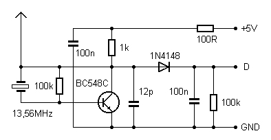

Ich habe eine Frage zur Funktion dieser Schaltung.
Sie funktioniert bei mir gut, ich kann damit
sogar einzelne Melodien durch den Äther schicken und mit meinem
Handfunkscanner empfangen.
Aber wie ist das Möglich?
Wenn ich an D mein Signal lege, wird es gesendet, aber dazu muss
es vorher verstärkt werden. Doch so wie der Transistor geschaltet ist,
und
dank der Diode, wird doch das Signal nicht verstärkt sondern direkt
gegen Masse geleitet? Selbst wenn die Diode nicht da wäre, würde das
Signal doch nicht verstärkt werden, oder habe ich nun eine Denkfehler?
Meine Zweite frage wäre: Was genau macht der Quarz mit dem Signal?
Es ist ja Amplitudenmoduliert, also kann ich mir nur vorstellen, dass
das Signal was da am Quarz ankommt, der mit seinen c.a 12 mhz schwingt,
die Amplitutude der Schwingung beeinflusst.
Nebenbei: Habe versucht eine MP3 zu senden, der Bassbereich ist
fürchterlich verzerrt und unklar, als wäre er übersteuert. Kann man was
dagegen tun?

Die Diode wirkt für die NF ( MP3 ) als Gleichrichter.
Das Anschluss "D" für analoge Modulation gedacht ist, ist also
unwahrscheinlich.
wofür ist die Schaltung denn eigentlich gedacht?
Wenn du mit HiFi Qualität Musik senden willst, wird ein Sender um
einiges komplexer.
Mit AM geht das ja eh nicht so gut.
In Verzerrern für E-Gitarren werden die Effekte absichtlich mit der
unlinearen Kennline von Dioden erzeugt.
Die Schaltung könnte als drahtloser E-Gitarrenverzerrer taugen...
#3185720
Wenn Du D nach GND ziehst, würgst Du die Schwingung ab. Die Musik macht
das im Takt. Für Musik-Übertragung ist die Schaltung nicht gedacht. Sie
soll nur langsame Vorgänge übertragen, wie z.B. Klingelknopf gedrückt
oder eine niedrige Baudrate.
Als Empfänger kommt an D das Empfangssignal raus.
Okay, ich habe die Schaltung per Arduino angesteuert.
Also Spannung und GND nach Schaltplan und D geht an einen PWM Output,
der eine Melodie durchschickt. Jetzt ist die Melodie im Äther zu hören.
Und genau das ist eben das, was ich nicht verstehe.
Ich würde da gerne das Prinzip dahinter verstehen.
Das mit der Musik leuchtet, wegen der Baudrate ein.
Das Ding soll eigentlich keine Musik streamen.
Es ist nur zum Lern- und Experimentierzweck gedacht.

Die Schaltung soll kein Sender sein, sondern wie im Betreff schon steht
ein "Quarzpendler", also ein Pendelempfänger mit Quarz. Eigentlich
funktioniert ein Pendler oder Superregenerativempfänger nicht mit einem
Quarz. Wie es aber doch möglich ist soll mit dieser Schaltung gezeigt
werden. - Sie stammt von Burkhard Kainka und ist unter
http://www.b-kainka.de/bastel118.htm
genauer beschrieben.

@thats me
Das Teil funktioniert bidirektional. Du kannst den Oszillator starten
und stoppen um zu senden, aber die gleiche Leitung als aktives
Quenchsignal verwenden und per ADC oder digitalem Eingang die Zeit bis
zum Aufschwingen zu messen.
Eigentlich soll der Oszillator komplett gestoppt und gestartet werden,
was nur ein paar mal pro Sekunde geht. Falls dies aber nur halblebig
passiert, findet evtl. sowas wie eine Amplitudenmodulation statt (mit
Verzerrungen und schwachen Höhen).
