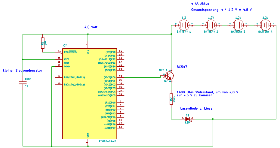

Da ich den Laserpointer pro Zeiteinheit über einen Mikrocontroller
schalten möchte, wollte ich den Taster gegen einen Transistor ersetzen.
Ich hoffe, das mir hier jemand helfen könnte.

Atmega 1 : Transistor, Laserpointer
Atmega 2: Phototransistor.
Die Spannungsversorgung beider Atmega 8 Mikrocontroller geschieht über
eine Reihenschaltung von AA Akkus.
1,2 V * 4 = 4,8 V.
Natürlich sind noch ein paar andere Bauteile verbaut.

Natürlich kannst du den Taster überbrücken bzw. per Klebeband dauerhaft
einschalten, und den Lasterpointer an geschaltete 4.8V legen
4.8V --Laser--+
uC   --220R--|< BC338
              |E
GND   --------+
Aber wenn du 10msec Impulse erhoffst, ist nicht sicher ob das geht, denn
der Laserpointer enthält eine Regelung des Stroms der Laserdiode, und
die nuss nicht so schnell regeln. Wozu auch, bei nur einem Taster. Der
Laser wird bei Einschalten nur langsam an Helligkeit gewinnen und bei
ausschalten nicht sofort ausgehen, bei 100us Impulsen geht das sicher
nicht, bei 100ms Inpulsen geht das wohl, ob er deine 10ms schafft, musst
du ausprobieren.
Für schnelle Impulse brauchst du spezielle modulierbare Lasermodule.
Genau, eine solche "Regelung" wird meist durch einen vorgeschaltetem
Widerstand (Bei billigen Laserpointern) realisiert. :-)
So oder so, besser wäre es, ein fertiges, modulierbares Lasermodul
zu verwenden. Alternativ kann man sicherlich auch eine gewöhnliche
LED nehmen, wenn  man das Licht zusätzlich mit Linsen bündelt.
Gruss
Harald

> Hier mal ein Schaltplan auf die Schnelle.
Der ist doch Käse.
Gibt es einen bestimmten Grund,
warum du alle schon gemachten Schaltpläne ignorierst ?
Du weisst es besser, na dann mach doch.

Ah ok...dann ist natürlich meine Schaltung komplett verkehrt.
Ich mach das jetzt lieber anderst.
Ich baue meinen eigenen Schaltkreis auf u. poste dann erst mein
Ergebnis.
