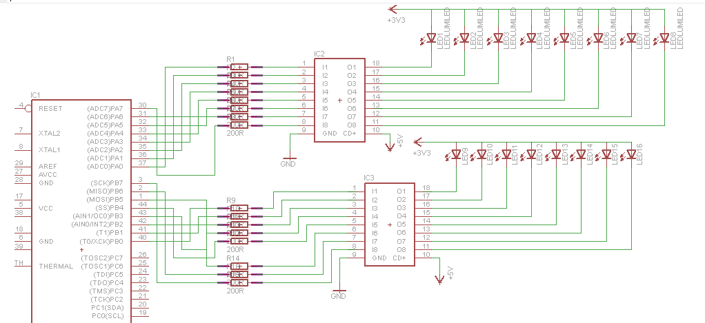

Also ich arbeite grade an meinem ersten LED-Cube (5*5*5, einfarbig).
Wollt erstmal mit was kleinem anfangen um die Demotivation gering zu
halten falls es nicht gleich klappt.
Denn Cube habe ich schon fertig. Dieser ist erstmal einfach aufgebaut,
also kein Multiplexing oder ähnliches. Ich habe erstmal einfach jeweils
5 LED parallel gesetzt und jede hat ne eigene Ebene, so sind 25 Reihen
mit 5 Led´s enstanden auf 5 Ebenen.
Nun zu meinem Problem.
Die Ansteuerung würde ich gerne mit einem Atmega machen da ich da schon
einiges an Erfahrung habe.
Ich kann die Led´s nicht direkt an die Ausgänge vom µC hängen das würde
ihn zerschießen. Deshalb habe ich mir überlegt die Led´s über Transistor
Arrays anzusteuern und hier liegt auch das Problem. Ich habe mich mal
schlau gemacht und einen kleinen Schaltplan erstellt um zu zeigen wie
ich mir das vorstelle. Nun würde ich gerne wissen ob das so funktioniert
oder ob ich bei der Funktionsweise was falsch verstanden habe. Als
Transistor Arrays habe ich mir den ULN2803 vorgestellt der liefert genug
Strom für 5 Led´s pro Port denke ich.
LG Fabian

@Fabian Brands (fabbra)
Nö.
Ja.
Siehe LED-Matrix. Es fehlt an Spannung für die LEDs und an
Vorwiderständen. Die Vorwiderstände am ULN sind überflüssig.
Bitte, muß man so blöd sein, und sich auf keine Fall vorher andere
Shcaltungen angucken wo Leute wo was erfolgreich gemacht haben,
erfolgreich zumindest mal eine LED angeschlossen haben statt zu glauben
eine LED käme an die Spannung die im Datenblatt als typisch steht,
erfolgreich weil sie wissen daß ULN2803 einiges der Spannung für sich
selber brauchen und daher mit 3.3V nichts zu reissen ist, und ULN2803
keine Widerstände an ihren Eingängen brauchen, die LEDs aber schon um
ihren Strom zu begrenzen.
Man kann dir nicht ALLES beibringen, lese erst mal die Grundlagen
selber.
a) Wie bringe ich eine LED zum leuchten ohne sie zu zerschiessen.
b) Was ist Multiplex
c) Warum taugen 5V nicht für Multiplex mit einem ULN2803.
