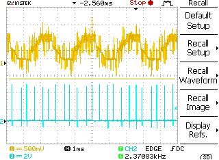

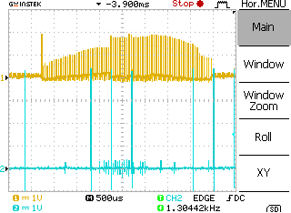

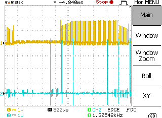

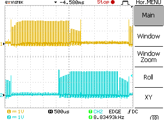

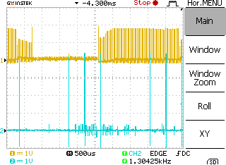

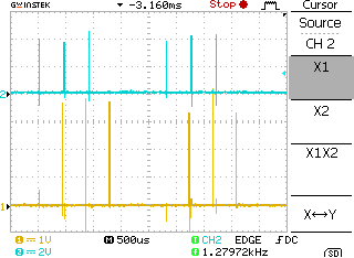

habe ein Problem mit meinem Selbsbau Brushless Regler. Und zwar sind die
Abstände zwischen den Nulldurchgängen (ZC) nicht gleich.
Jede Phase für sich kommt schön gleichmäßig (getestet). Die
Nulldurchgänge treten aber in Bursts auf. Also ZC-Phase1, ZC-Phase2,
ZC-Phase3, ... längere Pause, ZC-Phase1, ZC-Phase2, ...
Der Scope Shot zeigt oben (blau) ein Pintoggle bei der
Zerocrosserkennung und unten (gelb) ein Pintoggle wenn tats. kommutiert
wird (30 Grad nach ZC).
Hat jemand eine Idee was das sein könnte?

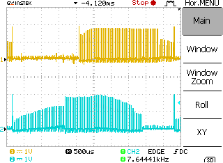

OP #3186496
Hi flipsi,

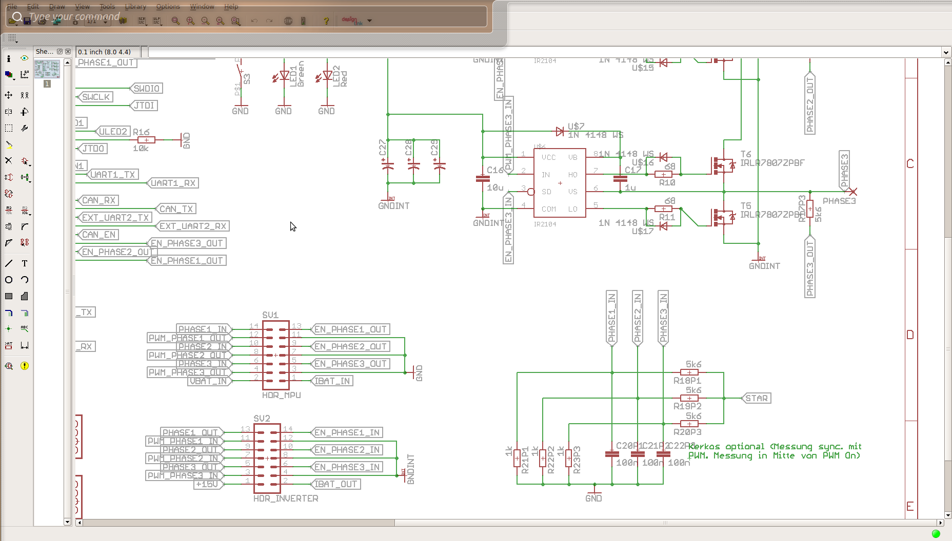

es ist ein STM32F103 MC. Hat IMHO kein Comperator. Ich triggere in der
Mitte der PWM On Zeit eine ADC Conversion der BEMF (ADC1) und der
virtuellen Sternspannung (ADC2).
FLankenerkennung dann per Software in der ADC ISR (alle 50us @ 20KHz
PWM):
  if (((Edge == EDGE_RISING && bemfAdcVal > StarAdcVal)
     || (Edge == EDGE_FALLING && bemfAdcVal < StarAdcVal)) /*&& eps <
200*/)
OP #3186628

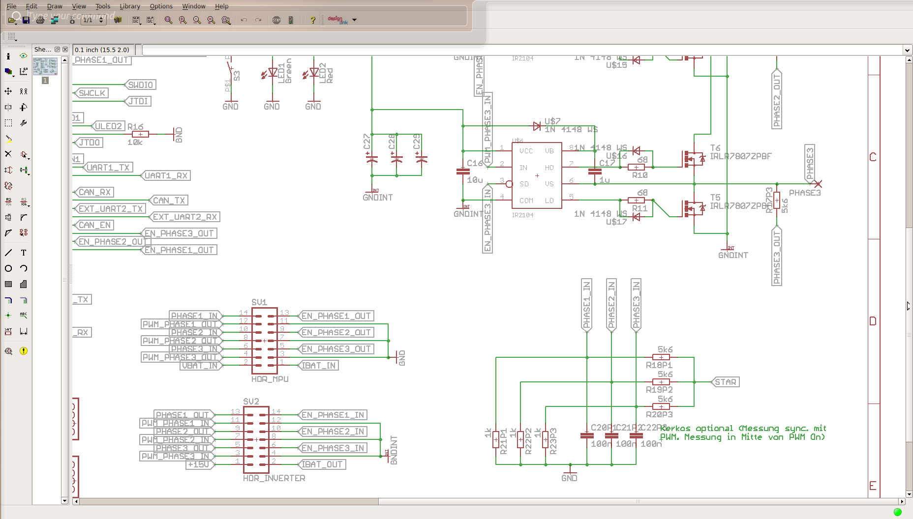

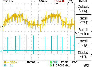

Scheint an der Erkennung der ZC gelegen zu haben. Habe nun den Tiefpass
(3 * 100n) + 3 * Spannungsteiler 4k7 + 4k7 aufgelötet. Und es sieht
besser aus :)
Die Back EMF Spannung ist ja schon ganzschön mit Noise überlagert. Ist
das normal (nach Tiefpass)?
#3186682
Das passt schon so mit dem noise, solange es funktioniert, ist es doch
ok. Hast du den Spannungsteiler auch richtig dimensioniert? Ich weis
jetzt nicht, was deine Betriebsspannung ist und welche Spannung dein ADC
max aushält, aber das sollte schon auch passen.
