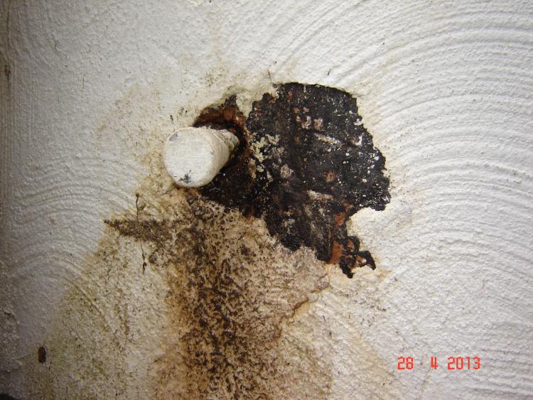

Hallo, an Altbauten finden sich oftmals in vielleicht 50-60cm Höhe solch massive kegelstumpfartige Metallteile, die aus der Wand ragen. Durchmesser vielleicht 4-5cm, die Kegelspitze zeigt zur Hauswand. Was ist das?
Mit so einer Art "Stempel" oder "Inschrift" drauf?
Uwe S. schrieb: > an Altbauten finden sich oftmals in vielleicht 50-60cm Höhe solch > massive kegelstumpfartige Metallteile, die aus der Wand ragen. > Durchmesser vielleicht 4-5cm, die Kegelspitze zeigt zur Hauswand. > Was ist das? Kenn ich nicht. Mach mal ein Foto. Gruss Harald
Jeromyo Hochgesang schrieb: > Mit so einer Art "Stempel" oder "Inschrift" drauf? Ist mir bisher nicht aufgefallen, kann aber sein. Diese Teile sehen 100 Jahre alt aus, mit entsprechend vielen Lackschichten/Schmutz drauf. Foto mache ich evtl. morgen, falls niemand weiß was das ist.
So ungefähr, bloss nicht verputzt und in der typischen feuerverzinkten Farbe http://www.bauexpertenforum.de/attachment.php?attachmentid=35676&d=1367137700
#3186197
Vermessungspunkt
http://www.bauexpertenforum.de/showthread.php?74202-Markierung-in-Hauswand-was-ist-das Dort wird darüber diskutiert
Jeromyo Hochgesang schrieb: > So ungefähr, bloss nicht verputzt und in der typischen feuerverzinkten > > Farbe > > http://www.bauexpertenforum.de/attachment.php?atta... Ja, genau sowas. Wenn das Vermessungspunkte sind, warum findet man die stets in der perfekten Höhe zum Hundeanbinden? ;-)
Jeromyo Hochgesang schrieb: > http://www.bauexpertenforum.de/showthread.php?7420... > > Dort wird darüber diskutiert Danke, Frage geklärt...
Als bei uns vor ein paar Jahren(oder ein paar mehr) auf dem Nachbargrundstück gebaut wurde haben die Vermesser auch ein paar davon in unsere Wände gehauen, um feststellen zu könne ob Nachbars Neubau irgendwelche Schäden angerichtet hat(Bodensenkung usw.) Also --> Vermessungspunkt
Bei "Vermessungspunkt" denke ich zuerst an eine Vermessung des Hauses beim Bau. Diese Punkte sind aber wirklich irgendwo angebracht, nicht unbedingt mittig. Aber nun ist klar, daß irgendwer die irgendwo irgendwann mal reingehauen hat, um später nochmal wiederzukommen. OK, also Messpunkte für Häuser auf dem Weg in den Untergrund... Vielen Dank!
