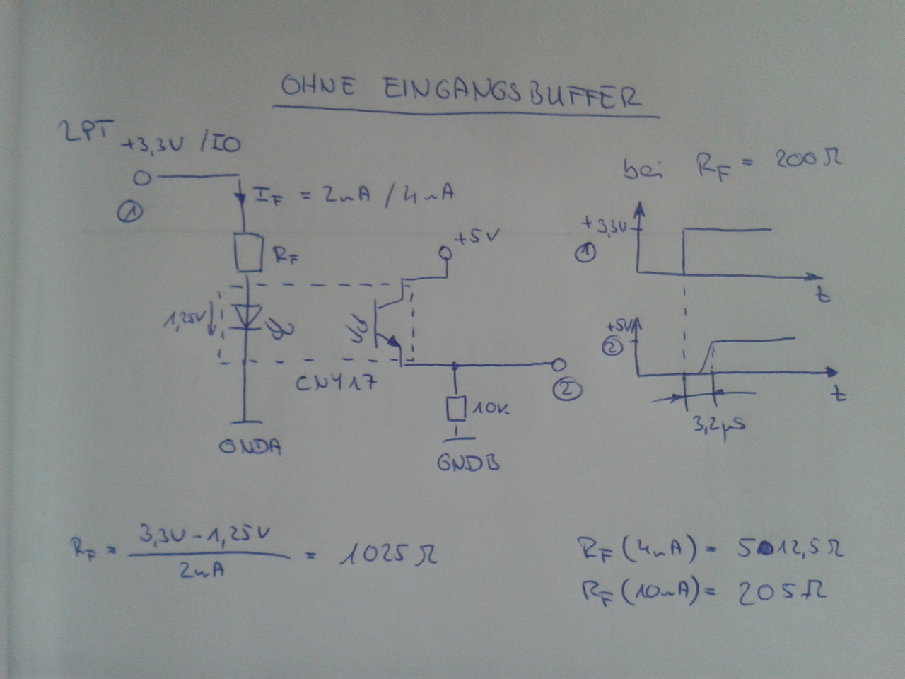

Hallo Leute,

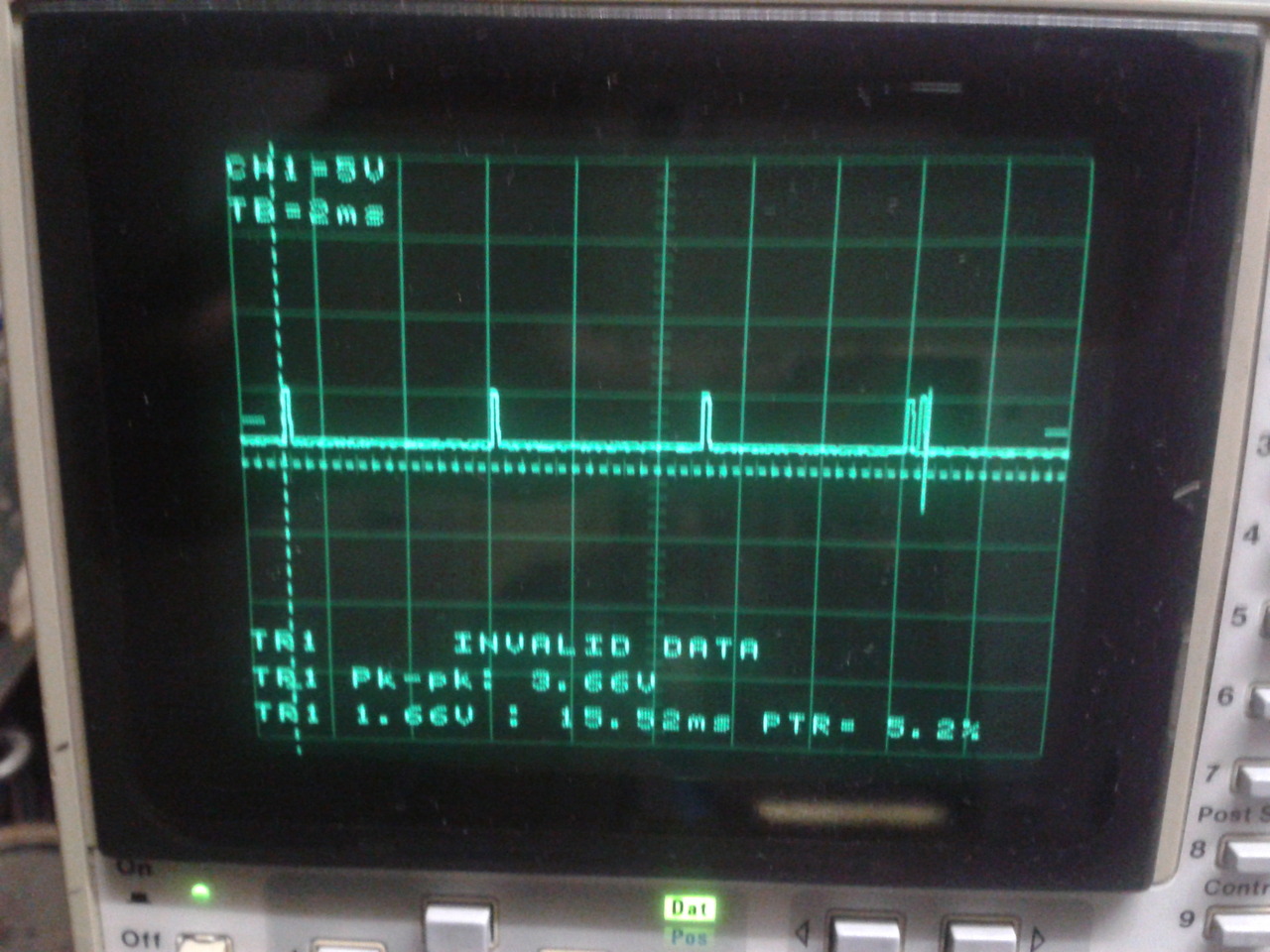

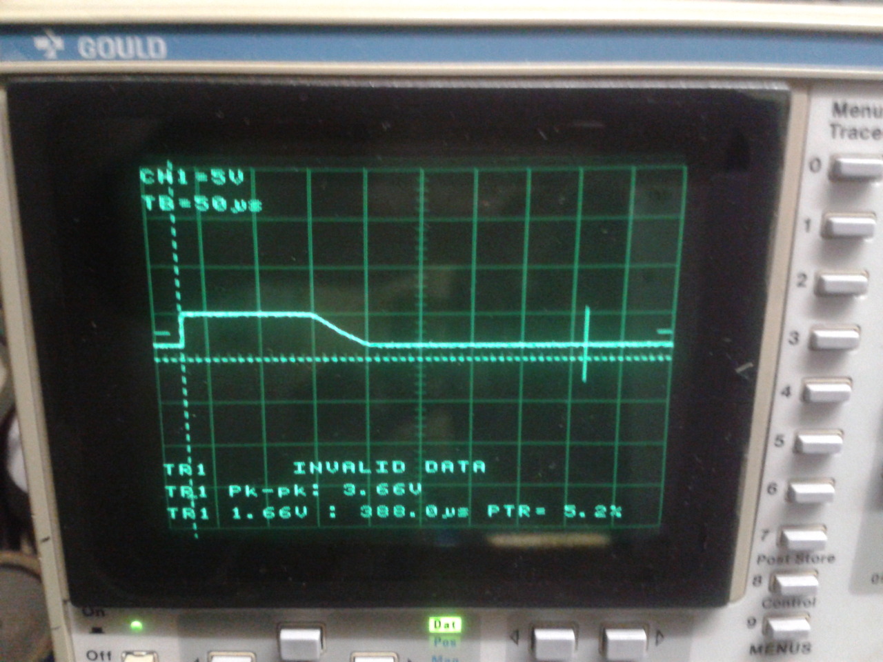

ich habe die Schaltung (siehe Anhang) aufgebaut. Nur leider habe ich das
Problem, das der Optokoppler (CNY17) den Ausgang nie komplett auf Masse
gezogen bekommt. Ich habe immer einen Gelichspannungsanteil von ca. 1,6
V im Ausgangssignal (siehe Oszibild). Der Rf ist in der Schaltung mit
200 Ohm bestückt. CTR des Optos ist 160-320% (CNY17-4). Als Last hängt
am Ausgang des Optos ein invertierender Buffer (SN7406N).
Irgendwelche groben schnitzer die ich gemacht habe?

Wie soll er auch, wenn du ihn zwischen +5V und Eingang (2) anschließt.
von karadur (Gast)
Hallo
mit 10k bekommst du den 7406 nie auf Low. Leg den Optokoppler an GND.
Für TTL brauchst du ca. 1k nach VCC. Bei LS-TTL gehen 10k.
Wenn der Widerstand an GND bleiben soll brauchst ca. 100R.

Ja, hab ich mich wohl falsch ausgedrückt ;-). Klar der Optokoppler zieht
auf +5V hoch. Lässt mich schlussfolgern das der 10k evtl. zu groß
dimensioniert ist und es nicht schafft den dahintergeschalteten Buffer
auf Masse zu ziehen. Liege ich mit der Annahme richtig?

Das Datenblatt von TI [1] sagt 250Ω für den 7406 (0.4V, -1.6mA), was für
den Optokoppler auch kein Spaß ist (>10mA), m.a.W. Standard-TTL mit dem
Optokoppler zu treiben, ist keine gute Idee.

Ja. Die originalen TTLs wie dein SN7406N ziehen bei LOIW 1,6mA aus dem
EINGANG!

Ja. Günstiger ist es andersrum, d.h. Optokoppler zieht die -1.6mA nach
Gnd und ein 10kΩ zieht nach +5V (wo der Eingang sowieso von selbst
hinflutscht).

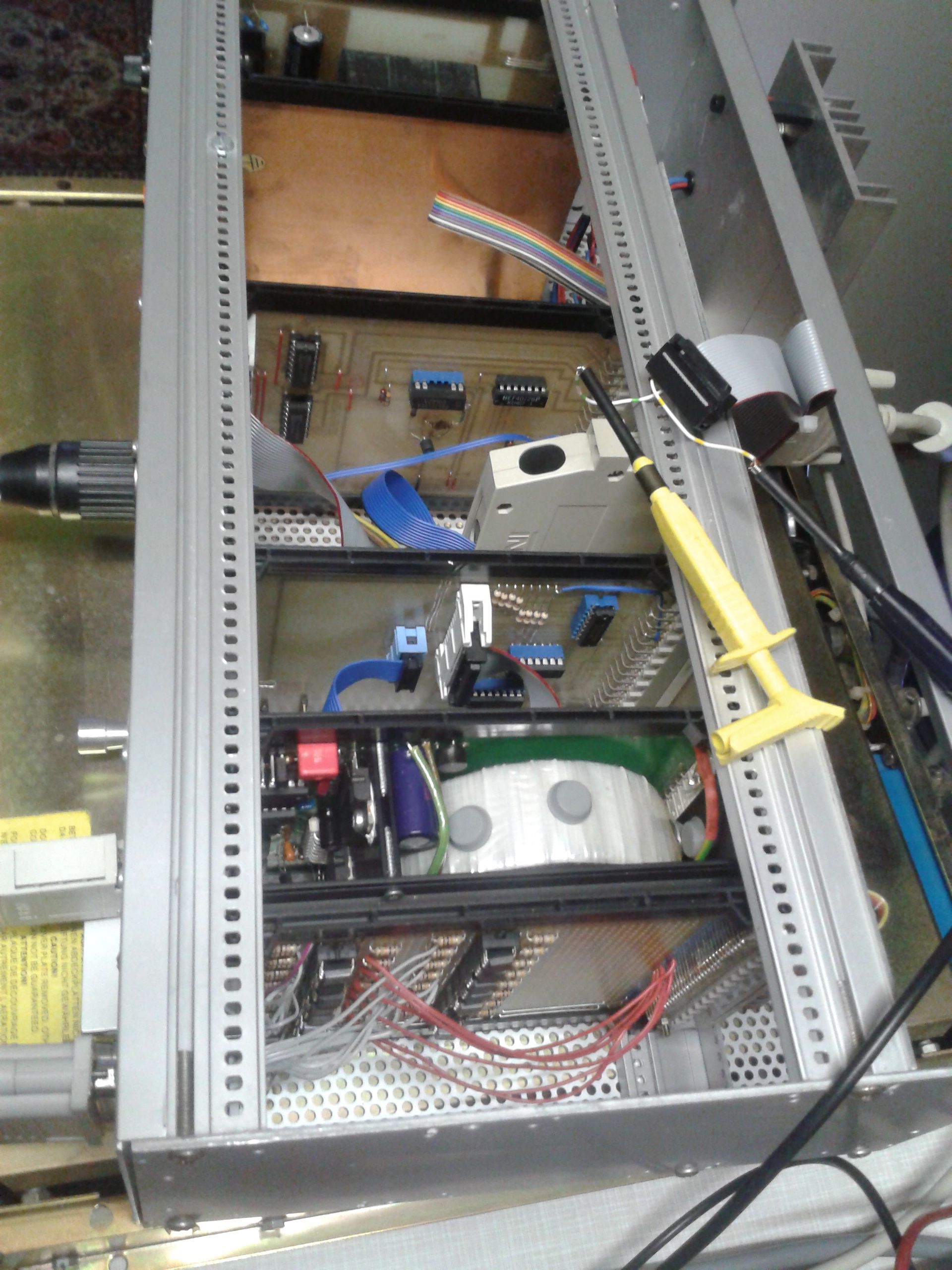

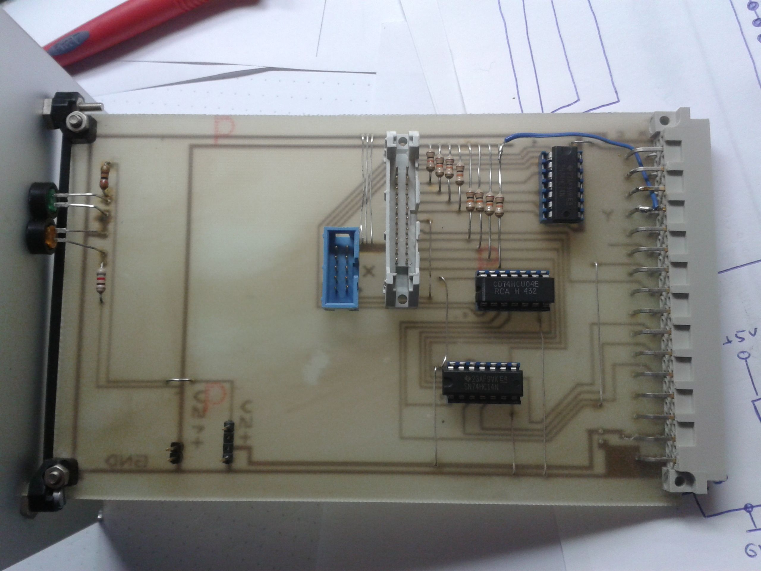

Ich hab mal ein Bild angehängt: Ganz unten sieht man meine
Optokopplerkarte. An dieser stelle war vorher die ISEl Steuerkarte. Es
muss also zwingend der bestehende Aufbau verwendet werden, ich will nur
diese eine Karte austauschen können!!!

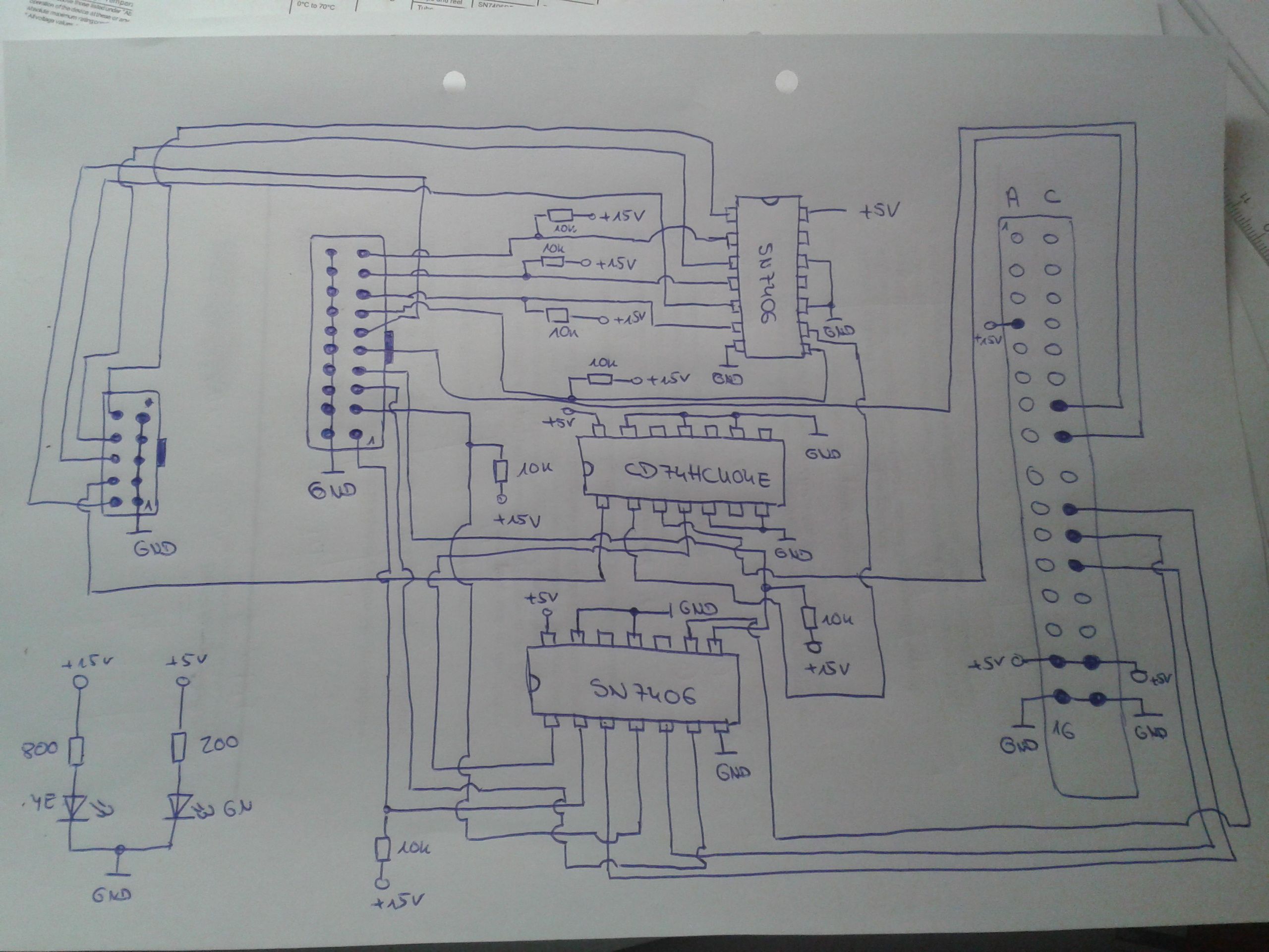

von CNC (Gast)
Mike schrieb:
> Aber zumindest 15V brauchst du also?
Joar, dann muss ich meine Aussage von voher revidieren. Ich habe jetzt
mal den Schaltplan anhand der Leitungen auf der Platine extrahieren
können. Das Anbei als Anhang.
