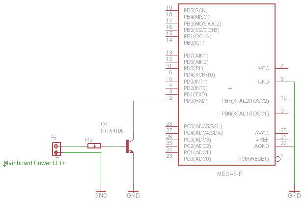

ich würde gerne das Signal der Power LED eines Mainboards als Eingang an
meinem µC nutzen.
Nun weiß ich nicht genau wie ich das bewerkstelligen soll. Habe da mal
eine Zeichnung angehangen wie ich dies gerne umsetzen würde. Ich habe
allerdings den Pullup-Widerstand vergessen.
Meine Frage ist die Schaltung ansonsten für den Zweck geeignet? Fehlen
da eventuell noch Bauteile oder sollte ich dies anders umsetzen?
Es geht wirklich nur darum um den Zustand des Boards zu erkennen. Ist es
eingeschaltet(High) oder ausgeschaltet(Low).
Hoffe ihr könnt mir da ein wenig helfen.
Danke im vorraus. :)
>meinem µC nutzen.
Kann man machen.
Kann man intern im AVR zuschalten.
Eigentlich schon, wenn du noch einen Wert an den Widerstand schreibst.
10k reichen. Wahrscheinlich kann man aber auch direkt an den AVR gegen,
ggf mit einem Angstwiderstand von 10k und 10k Pull Down, direkt am
Stecker.
MfG
Falk

Daniel S. schrieb:
> Würde denn die LED Spannung für ein High Signal überhaupt reichen?
Üblicherweise schaltet man eine LED mit GND. Aber was ist bei einem PC
schon üblich. Gesetzt den Fall, daß das aber so ist, könntest du einfach
diese geschaltete Masse auf den AVR-Port geben. Interner Pull-Up und
fertig.
Daniel S. schrieb:
> Was ist denn ein Angstwiderstand?
Wenn du jetzt Angst hast, daß dein PC den AVR zerledert oder umgekehrt,
was normalerweise nicht passieren kann, baust du noch, wie oben
beschrieben, einen Widerstand ein. Warmduscher nennen das Vernunft-
Kaltduscher Angstwiderstand.
Du könntest aber auch die LED durch die LED eines Optokopplers ersetzen.
Sollte, vom benötigten Strom her, schon was passendes zu finden sein.
Dann ist das sogar galvanisch getrennt. Das nickt dir dann auch jeder
Paranoide ab.
