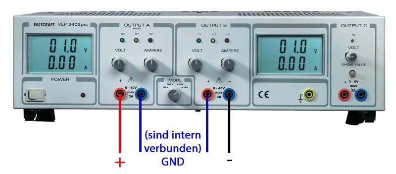

für ein Projekt benötige ich eine symmetrische Spannung von maximal +/-
18 Volt um damit einen OPV zu betreiben.
Ich habe ein Voltcraft VLP 2403 Pro Netzteil mit 2 Ausgängen mit max 40
Volt zur Verfügung. Im Handbuch ist beschrieben, dass man beide Ausgänge
über eine Tracking Funktion in Reihe schalten kann. Beide Ausgänge
werden dann nur noch durch einen Regler bedient und so die Spannungen
beider Ausgänge gleichzeitig eingestellt. Bei Nutzung der Tracking
Funktion werden Plus und Minus der beiden Spannungsquellen intern auch
direkt verbunden, so dass man dies enicht extern über ein Kabel
verbinden muss. Meine naive Vorstellung, ist jetzt, dass ich mir nun von
außen einen Mittelabgriff an einer dieser beiden Klemmen abnehme und auf
die Ground Buchse am Netzteil lege. Dann hätte ich mein negatives und
mein positives Potential an den anderen Klemmen bezogen auf Ground. Ist
das so korrekt?
Möchte ungern etwas kaputt machen und habe ein bissel Respekt...
Kann mir hier jemand helfen?

RTFM:
Reihenschaltung der Ausgänge A und B (VLP 2403)
2. *Überbrücken Sie die Anschlüsse von Ausgang A+ und B- mittels eines
geeigneten Kabels.*
Diese Verbindung ist dann dein Mittelpunkt.
Ausprobieren und Messen könnte auch helfen.
Vielen Dank für die freundliche Antwort. ;-)
Ja, genau das habe ich wie oben bereits geschrieben schon gemacht...
Ich besitze wie gesagt ein VLP 2403 Pro.
Aus dem Handbuch:
"Modell VLP 2403 Pro verfügt über einen Wahlschalter (14) mit dem man
zwischen verschiedenen Betriebsarten schalten
kann. Er verbindet die Ausgänge A und B innerhalb des Geräts. Extern
anzuschließende Jumperkabel zur Verbindung von (+)
und (-) Pol verschiedener Ausgänge sind nicht notwendig."
Mir geht es nicht darum, wie ich die beiden Ausgänge in Reihe schalte,
sondern darum ob etwas kaputt gehen kann wenn ich den Mittelabgriff auf
Ground lege und ob das so gedacht ist.
