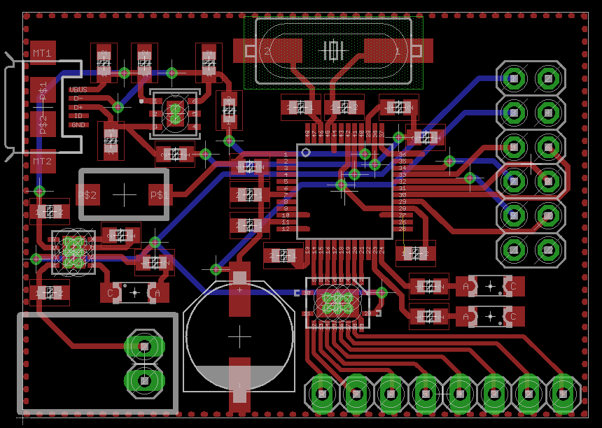

neulich habe ich mit meiner LED Platine bereits einen größeren Thread
vom Brett gebrochen, und bereits "angedroht" auch meine
Steuereinheitsplatine von euch durchchecken zu lassen.
Nun ist mir natürlich klar, dass man ohne die genaue Schaltung / deren
Verwendungszweck zu kennen nicht sonderlich viele Details breitagen kann
- aber genau das will ich dieses mal auch unterbinden ;)
Mir geht es diesmal lediglich darum ob euch allg. schwerwiegende Fehler
an der Platine auffallen, Sachen die mich z.B. schon ein bisschen ins
Grübeln gebracht haben sind, dass der Quarz sehr nahe an einer USB
Datenleitung liegt. Dafür konnte ich die Gesamte Schaltung auf eine
3x4cm Platine quetschen.
Ich würde mich über ein paar Tipps freuen!
MfG, Tobi

Hast Du einen DRC laufen lassen? Manches sieht mir etwas eng aus, aber
das lässt sich so nicht beurteilen.
Wenn Du auf top copper pour machst, musst Du das auf bottom auch machen.
Die mittlere Kupferdichte sollte auf beiden Seiten gleich sein, damit
sich das Board nicht verzieht. Und dann natürlich beide Masseflächen mit
hinreichend Vias miteinander verbinden.
Wie befestigst Du das Board?
fchk
Gast #3187089
Klemm Bauteile in jedem Fall mit einer Leiterbahn an. Ob da nachher noch
eine Massefläche drüberkommt, ist egal.
Schlimmstenfalls hast du nämlich sonst Bauteile, die von der Massefläche
garnicht oder nur unzureichend (Querschnitt, Leitungslänge) erfasst
werden.

Hi!
Ging ja mal wieder fix :)
Ich hatte eig. überlegt ob ich die Bottom plane nicht zu einer Vcc Plane
mache, spricht da etwas gegen?
> werden.
Deswegen hat der uC ein paar Leiterbahnen die ins "nichts" führen, da
hat das Polygon nicht gegriffen, aber danke ich werds auch noch bei den
anderen Bauteilen machen!
Appropos: sollte ich bei der Plane thermals lassen? wirklich heiß sollte
da nichts werden.
Das wollte ich anpassen, sobald ich mich für einen Hersteller
entschieden habe, es wird ein anderer sein, da mein LED PCB Hersteller
nur mind. 10 von jeder Platine herstellt.
Danke für die Erinnerung! Ich werde noch ein paar Bohrungen setzen, ein
Gehäuse werde ich mir drucken.
Kann eventuell noch jemand etwas zur platzierung des Quarzes sagen?
