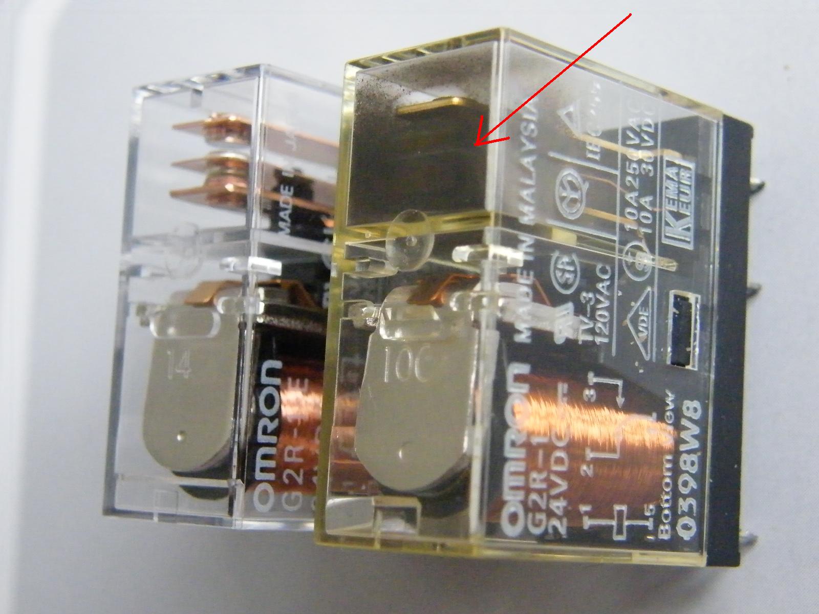

von oszi40 (Gast)
Deine Relais mit 6 Umschaltkontakten sind seltener. Daher wird Dir die
Ersatzteilbeschaffung später weniger Freude bereiten. Nimm 2
handelsübliche gleiche (mit klarem Gehäuse) und 4 Umschaltontakten (und
prüfe evtl. über die "übrigen" Kontakte ob wirklich diese beiden Relais
geschaltet haben). Damit erkennst Du nur hängende Relais. Verbrannte
Kontakte kann später der Techniker durch das klare Gehäuse leichter
erkennen. Man sollte auch daran denken, daß Relaiskontakte nicht in
jedem Fall nicht 100% GLEICHZEITIG schließen könnten auf Grund
mechanischer Differenzen. Daher Obacht auf Deinen Masseanschluß!
