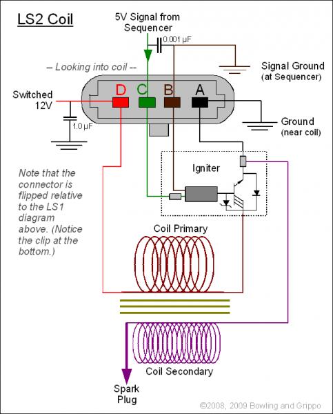

Hallo liebe Forumsgemeinde,
ich hoffe dass ich mit meinem laienhaften Erklärungen meines Problemes
trotzdem auf Hilfe hoffen darf.
Bei mehreren Autos sollen die Zündspulen ersetzt werden, weil die alten
sehr teuer sind und die neuen eine deutliche Verbesserung darstellen.
Nur gibt es von den Fahrzeugen einige mit einem Transitorverstärker, der
eine Anpassung erfordert, bei der ich leider nicht recht weiterkomme,
weil die neuen Zündspulen einen eigenen Transitor haben und deshalb eine
5 V Signalspannung brauchen. Die ECU geben aber sehr geringe Spannungen
heraus.
Ich habe dazu zwei Dateien angefügt, die das Problem verdeutlichen.
Ich habe aus den Anschluss der neuen Spulen soweit, hoffentlich richtig,
verstanden:
Pin 1 = C vom LS2 Coil
Pin 2 = D vom LS2 Coil
Pin 3 = A vom LS2 Coil
Der vierte Pin  vom LS2 Coil geht an Masse, was ich als E oder 17 aus
den beiden Schaltplänen entziffere?
Ich habe gemessen, dass an Pin 2 12-14 Volt anliegen.
Ich habe gemessen, dass an Pin 1 13,8-13,9 Volt bei 13,96 Ampere
anliegen.
Bei Pin 1 brauche ich aber für die LS2 Spulen maximal 5 Volt und sicher
keine ~14 Ampere.
Einen simplen Spannungsregler und einen Vorwiderstand zu setzen ist wohl
nicht die richtige Lösung? Ich denke das wäre sicher zu einfach gedacht?
Muss ich den Transitor der jetzt verbaut ist komplett ersetzen, oder
gibt es eine andere, einfachere Möglichkeit?
Und wenn ich den Transistor ersetzen muss, was ist die einfachste
Möglichkeit die sehr geringen Schaltspannungen der ECU´s auf einen Wert
sehr nahe, aber nicht über 5 Volt zu bekommen? Ich habe die Suchfunktion
gequält und auch einiges an Information grundsätzlicher Art gefunden,
ein wirklich passendes Thema hab ich leider nicht gefunden. Ich bin
unschlüssig was als einfachste richtige Lösung dienen könnte.
Ich würde mich freuen, wenn mir jemand bei der Lösung des Problems
helfen könnte und sage schon einmal Danke für alle Mühen.
Viele Grüße
Dan

Ich habe folgende Beschreibung zu den LS2 Spulen:
"The LS2 built in coil igniters (the amplifier that drives the coil's
primary current based on the sequencer signal) will follow the sequencer
signal pulse width. When the signal from the sequencer is high (3 to 5+
Volts - with very little current from the controller, a few dozen
milliAmps), the coil current will be building. When the signal from the
sequencer is pulled low (shut off), the coil will spark."
Das bedeutet, das bei anliegen von 3-5V die Spulen sozusagen "laden" und
dann bei abfallenden Signal auf der Sekundärtseite der Zündfunke
generiert wird.
Das bedeute es ist eine 5V auf 0V Schaltung, wie vom Prinzip her jetzt
auch und dass "nur" die Spannung und die Stromstärke angepasst werden
muss?
So habe ich es verstanden :-)

Hier noch ein paar Daten zu den LS2 Spulen:
Primary Resistance: 0.5 Ω +/- 10%
Primary Inductance: 4.8 mH +/- 15%
Secondary Resistance: 8.5 kΩ +/- 20%
Secondary Inductance: 22.5 H +/- 20%
Output (50pF load): 41 kV +/- 10%
Output Energy: 118 mJ +/- 7%
Peak Secondary Current: 100 mA +/- 7%
Arc Duration: 3.2 mS +/- 10%
Turns Ratio 71:1
Maximum Battery Voltage: 17 Volts
Base Dwell: 3.0 mS
Ich hoffe das hilft etwas?

Ok, die Dinger schalten also wohl auf der fallenden Flanke. Das ist
schon mal gut zu wissen und macht es auch einfacher das an die
bestehenden Transistoren anzuschließen.
> milliAmps)
Ein paar Dutzend mA ... das wäre schlecht. Denn dann kannst Du den
Spannungsteiler quasi vergessen. Die funktionieren nämlich nur
unbelastet.
Dann müsstest Du 5V in automobilgerechter Weise bereitstellen. Nicht
ganz so einfach wegen den ganzen Störungen.
Ich würde daher erst mal messen wieviel Strom die Dinger auf dem
Steuereingang wirklich ziehen. Also alles ohne Motorsteuerung
anschließen (inkl. Zündkerze). Dann durch ein Multimeter im mA-Bereich
5V aus einem sauberen Netzteil auf den Steuereingang geben.
Was zeigt das Multimeter für einen Strom an?
Ändert sich der Strom mit der Zeit? Siehst Du vielleicht auf dem
Multimeter wenn es zusätzlich zu den Zahlen eine schnell reagierende
Balkenanzeige hat.
Dann ist da noch die Dwell-Time die in dem Video angesprochen wird. Also
wie lange ist das Steuersignal High bevor gezündet wird. Die Zündkerze
braucht da ne gewisse Mindestzeit damit das funktioniert. Aber ich
könnte mir vorstellen daß es auch ne gewisse Maximalzeit gibt.
Was gibt da Deine bisherige Steuerung für Zeiten aus? Passt das zu den
neuen Spulen?

Normalerweise wird für solche Zündspulen mit IGBT ein spezieller ASIC
zur Ansteuerung verwendet. Der IGBT wird über (programmierbare)
Stromquellen ein/ausgeschaltet.
Suche mal z.B. nach "bosch ck 200 ignition driver"

überfordert bin.
Die Dwellzeit (Ladezeit) für die Zündspulen ist durch die Motorsteuerung
fixiert, bei den vorhandenen  Steuerungen sind es zwischen 3-4,5 mS. Die
Steuerzeit könnte man also "vernachlässigen"?
Ich habe zwischen ~80 bis ~160 mA gemessen (oder besser ein Freund von
mir - mein Messgerät ist zu ungenau), die dort direkt an der Zündspule
vorhanden sind (also nach dem Transitor):
http://www.youtube.com/watch?v=krRB6iV36ZE&feature=youtu.be
Da es zwei "Sorten" Motorsteuerungen gibt habe ich auch zwei
Spannungswertebereiche die direkt aus der Motorsteuerung an den
Transitor gegeben werden. Die waren zwischen 0,2-1 V und 0,05-0,1 V.
Es gibt sogar noch eine dritte Variante, die bereits mit Zündspulen
arbeitet, die den Transistor bereit in der Zünspule haben, da messe ich
Werte (die aus der Motorsteuerung kommen) von 0,13-0,38V.
Die neuen Spulen kann ich jetzt noch nicht messen, weil die noch
unterwegs aus den USA sind. Aber ich denke die Angabe einige dutzend
Milliampere sollte etwas eingrenzen? Kann man an Hand des Wertes 100 mA
an der Sekundärwicklung etwas ableiten?
Primärwiderstand: 0.5 Ω +/- 10%
Sekundärwiderstand: 8.5 kΩ +/- 20%
Maximal Ampere Sekundärseite: 100 mA +/- 7%
Wenn ich darüber nachdenke, wäre es vielleicht das beste einen neuen
Transistor einzsetzen der mit den Signalspannungen zwischen 0,2-1V
arbeiten kann? Nur wie baue ich den?
Schaltspannung für den Trasistor wäre dann 0,2-1V (abfallende Flanke)
Versorgungsspannung 12-14V
Ausgangspannung 4-5V (aber nicht höher als max. 5V)
Ausgansstrom ~36-50 mA
Wenn ich es richtig verstanden habe muss über die Steuerspannung dann
die Versorgungsspannung eingehend und die Ausgangsspannung/Stromabgabe
geschaltet sein, richtig?
Ich danke schon einmal für die vielen hilfreichen Antworten die ich
bekommen habe und hoffe es wird am Ende eine Lösung geben.
Viele Grüße
Dan
Gast #3189262
Ergänzung
Ich gehe einfach einmal davon aus, dass die Versorgungspannung jetzt
über den Transitor ein- und ausgeschaltet wird, also nicht dauernd
anliegt und nur unterbrochen wird? Sonst würden ja die alten Zündspulen
sozusagen dauernd versorgt werden und sollten sich nur unnötig
aufwärmen?
Die neuen Spulen brauchen auch eine über die Motorsteuerung geschaltete
Verosrgungspannung mit eingeschätzten 36-50 mA, die aber von 12-14V auf
4-5V reduziert ist. Ist das so richtig zusammengefasst?
Viele Grüße
Dan
Gast #3189366
Eine Idee ...
Wenn ich über Zündungsplus eine Versorgungsspannung mit einem
Spannungsregler für 5V setze und danach einen Transitor als Schalter,
würde das funktionieren?
Nur was ist mit dem Strom Wie bekomme ich das in den Griff? Kann ich
einfach so einen Spannungsregler benutzen (habe ich bisher noch nie
verbaut):
http://www.reichelt.de/ICs-LMC-LS-/LP-2980-IM5-5-0/3/index.html?;ACTION=3;LA=446;ARTICLE=109424;GROUPID=5467;artnr=LP+2980+IM5-5%2C0
Wenn das funktioniert, brauche ich dann einen Transistorschalter, den
ich zwischen 0,05-1V Signalspannung (Motorstuerung) ansteuern kann. Aber
ich finde so einem nicht?
Viele Grüße
Dan
Gast #3189860
Nein falls ein IGBT verbaut ist. Den mußt Du aktiv ausschalten.
(Push-Pull Endstufe).
Ein Ansatz wäre ein mit 5V versorgter MOSFET-Treiber mit einem
Strombegrenzungswiderstand am Ausgang.
Dan schrieb:
> Kann ich
Im KFZ-Umfeld würde ich eher einen LP2950 o.ä. einsetzen. Der ist etwas
robuster.
Gruß Anja
