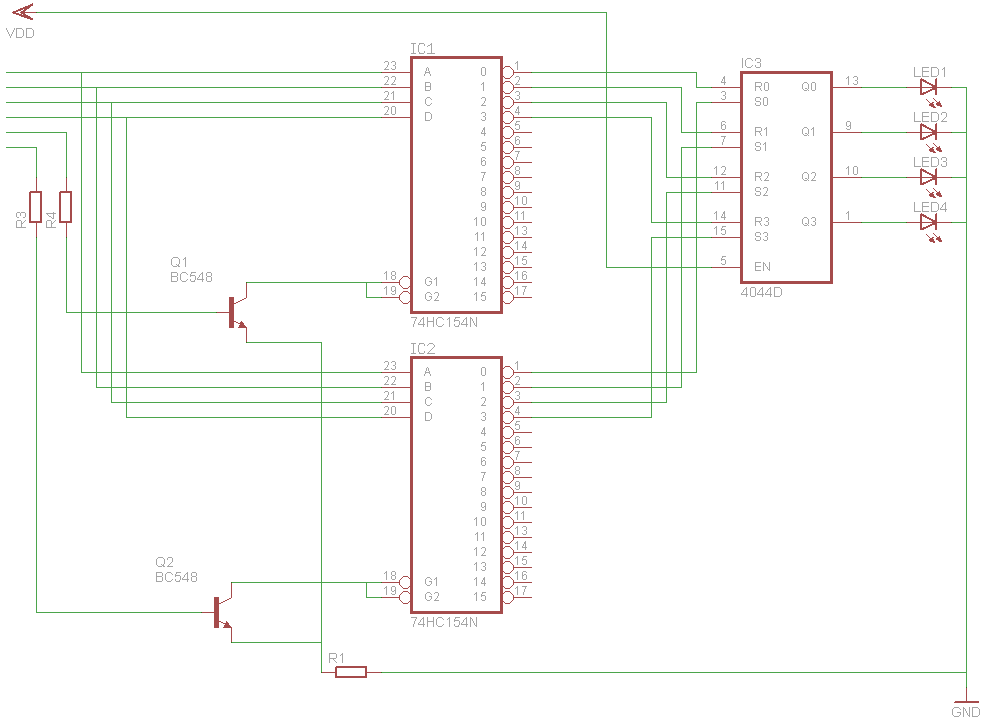

Ich baue gerade eine Versuchsschaltung auf in der mehrere RS-Flip Flops
(74HCF4044BE) durch zwei 4-to-16 Bit decoder ein- bzw. ausgeschaltet
werden sollen (es ist immer nur ein Decoder aktiv) In der Skizze habe
ich fälschlicher Weise beide mit ...-1 bezeichnet, bei dem unteren
gehört natürlich ...-2 hin.
Als Decoder benutze ich den 74HC4514 (aktive high) (einen zum
Einschalten der Flip Flops, einen zum Ausschalten der Flip Flops)
Der Decoder lässt sich ohne Probleme ansteuern und läuft auch schön und
reibungslos. Allerdings bekomme ich bei dem Flip Flops langsam aber
sicher die Krise.

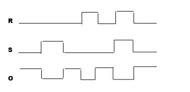

Bei den Dingern tut sich mal so gar nichts.. Laut Datenblatt soll auf
den Enable eine Positive Spannung drauf und auf die R bzw. S dann ein
Signal zum Ein- oder Ausschalten (siehe Skizze).
Wenn ich S oder R ein Signal gebe fällt die Spannung beim Ausgang auf 0
ab. Wenn kein Signal anliegt bleibt der Ausgang auf High. Wenn ich R
wegnehme bleibt er auf 0, wenn ich anstatt R, S wegnehme bleibt er auch
auf 0 und wenn ich beide wegnehme geht er wieder hoch auf High...
irgendwie komisch das ganze. Läuft prinzipiel wie ein Inverter gerade,
aber das währ ja an der sache direkt vorbeigeschossen (Siehe Grafik mit
Pegeln für den 4044er). Naja und halten tut er den Zustand ja auch
nicht...

Gast #3188094
>Ich bin da mttlw. echt am verzweifeln, helft mir bitte...
Offen gesagt, bin ich etwas zwiespältig gesinnt, wenn ich Deine Texte so
lese. Da ist soviel sprachlich falsch oder unscharf. Der Schaltplan hat
viel zuwenig überflüssige Punkte. :-) Und dann der ominöse Einfluss der
Hand auf die Flip-Flop Zustände. Da ist soviel zu klären, das ich
eigentlich keine Lust habe darauf einzugehen. Andererseits ist das
eigentlich alles so simpel, das man da nicht viel falsch machen kann.
Und das schaffst Du aber doch und kriegst das selbst nach stundenlangem
Suchen nicht geregelt.
Also fangen wir mal an ein paar Sachen glattzuziehen.
1. Foto vom Aufbau
2. Entferne überflüssige Punkte aus dem Schaltplan. Punkte sind nur dann
sinnvoll und nötig wenn zwei Verbindungen sich graphisch kreuzen die
auch elektrisch verbunden sein sollen.
3. Gewöhne Dir eine Sprache an welche die meisten anderen Leute die mit
dem Fach zu tun haben auch verstehen.
>Schalte ich den ersten Decoder zu ...
>Schalte ich den Decoder wieder ab ...
Etwas zuschalten oder abschalten heisst die Stromversorgung verbinden
oder trennen.
Wenn Du das Enable-Signal meinst, dann heisst das: Ich enable den
Dekoder oder disable ihn.
4. Lass die Transistoren weg und steuere das Enable vom Dekoder eben
aktiv low. Diese komische Schaltung ist mir sowieo suspekt, denn wenn
der Transistor sperrt, dann liegt kein definitiver High-Pegel an.
5. Poste eine komplette Schaltung mit der Stromversorgung. Erzähle was,
sprich: spezfiziere die Stromversorgung.

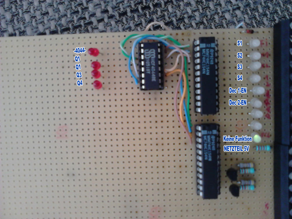

Gast #3188105

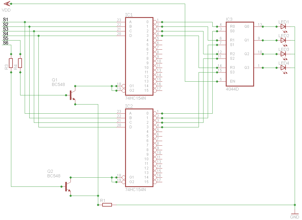

OP #3188119
Hi hmm,
erst mal vielen Dank für die kritik welche ich positiv auffasse. :)
Dann noch mal von vorne:
1. Foto vom Aufbau -> im Anhang
2. Schaltplan (diesmal ohne Punke, weil eigentlich braucht man gar keine
in dieser Schaltung wenn ich das richtig verstanden habe).. angehängt
3. Enable etc.. das ist klar geworden...
4. Der Enable bei den Decodern muss zum aktivieren des Decoders auf GND
gezogen werden, daher die Transistoren. Wenn ein Signal an S5 bzw. S6
hängt dann wird der EN bei dem entsprechendem Decoder auf GND gezogen
und der Decoder ist enabled. Ich möchte den Decoder ja bei aktivem S5
bzw. aktivem S6 enabled haben. Das funktioniert ja auch.
5. Stromversorgung
Die IC VDD sowie der Enable vom FF werden von einem 5V Netzteil
versorgt. Die Signale kommen aus einem Paralellport sprich TTL
Signalpegel. (3,8-4,5V)
GND vom P-Port sowie vom Netzteil ist zusammengeführt.
lg
NACHTRAG
T-Verbindungen = Punkte. hab ich auch verstanden. Die Skizze habe ich
vorhin ohne diese hochgeladen, denke das ist auch mit dem Fehler
schlüssig oder? Beim nächsten mal kommen punkte mit dabei :)
Im Foto der Schaltung stehen beim 4044er Q1,Q1,Q3,Q4. Das ist ein
Fehler. Es soll natürlich Q0,Q1,Q2,Q3 heißen
OP #3188433
Nachtrag & LÖSUNG!! :)
Ich habe jetzt noch einmal die Spannungen die an den Ausgängen der
Decoder anliegen nachgemessen und dabei festgestellt, dass bei dem
disabled Decoder die Spannung am entsprechendem Q-Ausgang trotz nicht
aktiver EN abfällt. Genau auf 0.8 V. Hatte anfangs nur gemessen ob da
überhaupt was kommt... daher der Fehler an dieser Stelle
Das ist bestimmt das was du (hmm) unter punkt 4 meintest...
facepalm :)
Ich habe die EN Leitungen jetzt direkt an die Signalleitungen S5 und S6
gehangen. Das Einschalten läuft jetzt invers. D.h. wenn ein HIGH-Signal
auf der Leitung ist -> Decoder aus. Wenn das Signal nicht mehr da ist ->
Dekoder aktiv.
Rums di wums... es läuft :)
A.K.:
LEDs : Ich weiß, ist nur schnell zusammengeschraubt um zu schauen obs
läuft. Da kommt noch was hinter, deswegen.
Abblockkondesator:
Da kommen, wenn die schaltung funktioniert noch 100nf's dran. Erst mal
musset laufen.
G1/G2:
Übernimmt jetzt die Signalleitung
R1:
Fällt weg, genauso wie die transis und der ganze andere kram an G1/2.
Erst mal ein dickes Danke an euch alle und insbesondere Hmm der wirklich
gedult bewiesen hat :)
Möchte dazu sagen das dies mein erstes Projekt in diese Richtung ist.

Gast #3188447
und worüber ich mich ehrlich freue.
Gut. Die Unterseite wäre auch interessant.
Was mir auffällt, ist, dass keinerlei Kondensatoren zu sehen sind.
Spendiere der Gesamtschaltung mal so was im Microfarad-Bereich und den
einzelnen ICs jeweils noch 100nF. Das ist sehr wichtig und wird oft
unterschätzt.
Logisch gesehen ist Deine Schlussfolgerung korrekt gewesen. Dennoch:
Bitte mache es in Zukunft so, wie Du es in Deinem Postscriptum
geschrieben hast.
4. Dieser Punkt wirft sowohl sprachlich als auch inhaltlich einige
Probleme auf.
>gezogen werden, ...
Das ist klar.
>...daher die Transistoren.
Das ist so aber nicht zwingend. Du kannst ja auch einen Low-Pegel auf
die Enable-Eingänge geben und damit den Decoder enablen.
Im Lichte des folgenden habe ich auch den Gedanken, dass Du
möglicherweise dem Irrtum unterliegst, das nur High-Signale auch
"richtige" Signale sind, die etwas bewirken. (Das wird hoffentlich noch
klarer wenn Du weiterliest.)
Jedenfalls aber sind die Transistoren zum einen nicht notwendig und zum
anderen, wenn S5 und S6 nun partout aktiv high sein sollen falsch oder
mindestens nicht ganz richtig verschaltet. Wie oben schon geschrieben,
ist nämlich nur der Low-Pegel definiert aber nicht der High-Pegel.
Falls Du die Transistoren nun "um jeden Preis" beibehalten willst, dann
schau Dir mal den Artikel
http://www.elektronik-kompendium.de/sites/slt/0208031.htm für die
richtige Schaltung an. (Ich glaube es gibt hier auch einen im
mikrocontroller.net aber ich finde ihn nicht).
>Wenn ein Signal an S5 bzw. S6 hängt dann wird der EN bei dem >entsprechendem
Dieser Satz (die Sätze sind) ist nur in einer Richtung vollständig. Die
Frage ist, ob der Decoder auch richtig "disabled" wird. Andernfalls gibt
es nämlich unerwünschte Kombinationen an den Reset- und Set-Eingängen.
Zu den sprachlichen Problemen hier zwei Anmerkungen:
Das Wort "Signal" an sich, sagt nicht ob es sich um einen spezifischen
oder sogar "aktiven" (aktivierenden) Pegel handelt. Sagt man, wie Du:
"Ein Signal liegt an", dann kann man daraus nur schliessen das ein für
die Funktion relevanter Pegel vorhanden ist, nicht aber welcher und was
genau er auslöst. Ist das nun High oder Low? Ganz allgemeint ist nämlich
buchstäblich "jeder" Zustand eines Knotens, was Potential, Strom und
Widerstand betrifft ein Signal bzw. ist es möglich ihn als Signal zu
festzulegen.
Ebenso, wenn auch in dem Kontext eindeutig zu erschliessen, ist das mit
dem Wort "aktiv". Es ist nämlich frei wählbar ob nun ein High oder ein
Low als "aktiv" betrachtet wird.
Wenn letzteres auch aus dem Kontext zu erschliessen ist, möchte ich Dir
als Anfänger doch raten von dieser Abstraktionsebene abzugehen oder
wenigstens, zur Erhöhung der Redundanz, hinzuzufügen, welcher
tatsächliche Pegel, anliegt wenn Du von "Signal"  oder "aktiv"
schreibst.
Um aber noch einmal "praktisch" auf Dein gegenwärtiges Problem
einzugehen, rate ich Dir dringend, die Kondensatoren wie oben erwähnt zu
ergänzen.
5. Stromversorgung
>... von einem 5V Netzteil ...
Schön. Und ist das nun eine chinesisch sprechende Wandwarze mit 20mA
oder ein 1000 Euro Rohde & Schwarz mit 500Watt?
>Die Signale kommen aus einem Paralellport sprich TTL Signalpegel. >(3,8-4,5V)
Sehr gut, das Du hier ungefragt, auch das angegeben hast. :-) Schau mal
im Datenblatt nach, ob diese Pegel für die ICs (Decoder) ausreichend
sind. Du musst hier "genau" auf die exakte Typenbezeichnung achten!
Im übrigen ist es immer gut, die Stromversorgung im Schaltplan
einzuzeichnen. Im Zweifel lieber mehr Infos als zuwenig. Das erspart das
Nachfragen.
Ich wünsche viel Erfolg.

OP #3188679
Hi hmm :)
Unterseite:
Glaub mir, das sieht schlimm aus :D da kann man nicht wirklich viel
erkennen.. sind halt sau viele verbindungen da.. also ich könnte auch n
kabelkneul hochladen, kommt ungefähr aufs selbe raus :D
Kondensatoren:
Ajaye! Werde ich beistricken, möchte auch nicht das mir da was
wegraucht. Den sinn dahinter habe ich verstanden.
Decoder, Enable, Transis:
Ja zu dem schluss bei der ersten schaltung (unerwünschte Kombinationen
an den Reset- und Set-Eingängen.) bin ich auch gekommen und es lagen ja
auch "krumme" pegel an, genauso wie du es beschrieben hast. Daher da
flakern und komisches schaltverhalten vom ff.
Pegel:
Das stimmt vollkommen. Ich werde mich zukünftig mit HIGH oder LOW
ausdrücken und/oder die Spannung mit angeben.
Stromversorgung:
Ja, ist n 08/15 Dingen allerdings läuft es sehr stabil bei 5,0000000V
und liefert 1,5 A. Wollte das ganze erst mit nem Pegel aus dem P-Port
realisieren aber die können ja maximal nur 20mAh.. da wär schnell
finite.
Pegel an ICs:
Die Bausteine sind alle TTL-tauglich. Meistens 0-VDD für den Input oder
0,5V-VDD lt. Datenblatt. Das passt.
Freut mich sehr, das Du weitergekommen bist. :-)
Dank dir :), Habe bereits OK's an den Ausgängen vom FF über einen
Transistor dran und das erste Programm läuft zur vollsten zufriedenheit
über die Platine :))))))))))
