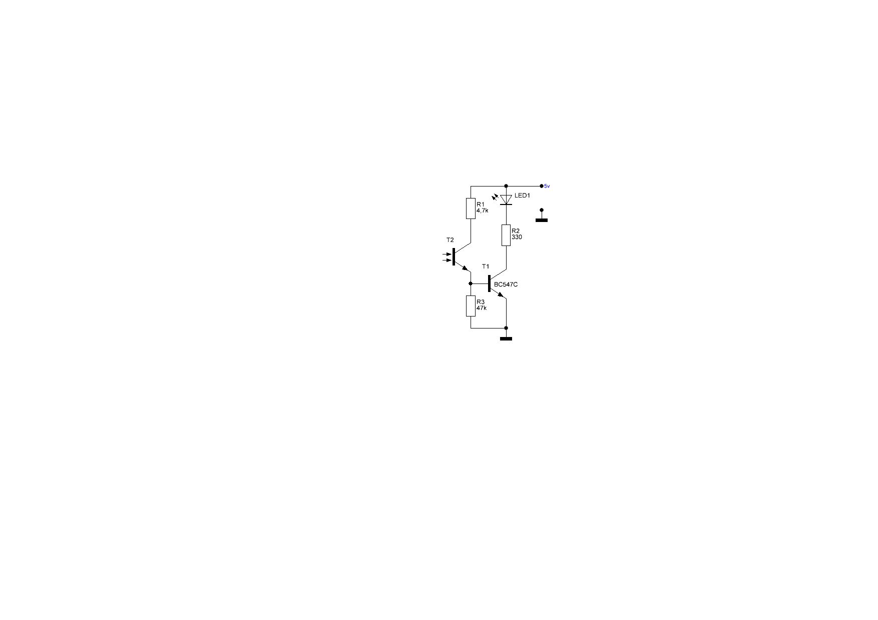

TCRT5000 mit BC547C funktioniert nicht
OP #3187612
Hallo liebe gemeinde
ich wollte mich erkundigen, wieso folgende Schaltung nicht funktioniert.
Ich wollte, dass die LED per Sensor eingeschaltet wird, aber aus
irgendeinem Grund funktioniert es nicht (bzw. die LED ist die ganze Zeit
eingeschaltet). Das ist aber nicht das Ziel. Sondern die LED leuchtet
erst dann auf, wenn etwas auf den Sensor kommt oder eben nicht.
Bitte um Rat und Tat.
Wäre euch sehr dankbar. Und bitte habt Verständnis, ich bin ein Neuling
in diesem Bereich und wage so den ersten Schritt.

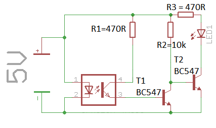

Gast #3187614
TCRT5000 kenn ich nicht bin auch zu faul zum suchen und meine
kristallkugel ist zum tüv.
warum geht das nicht?
weil dir so wie du das gezeichnet hast dauernd die ir sendediode im ok
abfackelt.
schon mal was von vorwiderstand gehört?
weil du zwei negatoren eingebaut hast.
einer reicht.
verschalte den transi vom ok mit einem weiteren npn transi zum
darlington transi und gut.
#3187794
Zwischen pin-1 und +5V muss ein Vorwiderstand mit 100Ohm bis 1kOhm.
Damit stellst du den Strom der Sendediode ein. Fang mal mit 330Ohm an.
Da du 5V ohne Vorwiderstand an die Diode angelegt hast, ist die
Sendediode jetzt garantiert kaputt. Hol den 2. Koppler aus der Schublade
und einen 330Ohm Widerstand. :-)

OP #3189810
jetzt funktioniert gar nix mehr :( habs so geändert, wie du das mir
geschrieben hast, aber iwie funktioniert jetzt nichts mehr. Wenn ich
aber den kontakt vom Transistor zum Transistor 2 anfasse, leuchtet die
LED plötzlich... :( ich glaub ich bin zu blöd für so Elektrotechnik.
