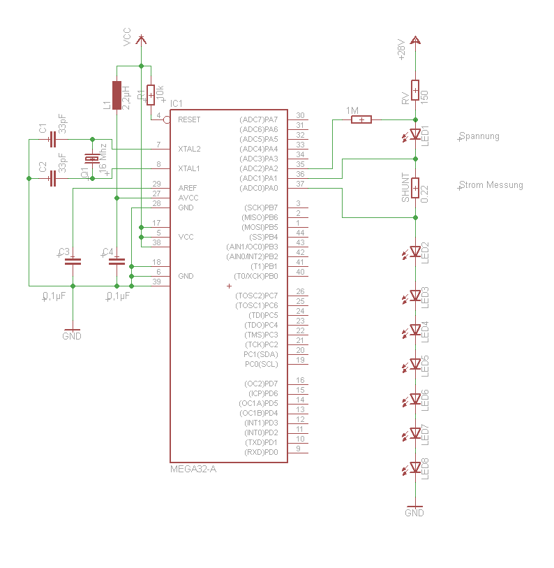

Guten Morgen liebes Forum,
anbei eine Schaltung die mit einem Atmega32 realsiert werden soll.
Ich möchte gerne Strom und Spannung Messen an einem LED-Stripe.
Bei der suche bin ich dann auf die Differienzielle Messung gestoßen.
Kann mir jemand sagen ob der Messaufbau so funktionieren kann?
Was könnte ich evtl. oder nuss ich sogar anders machen.
Ich hab mir das jetzt so vorgestellt das ich erst die Spannung und
dann den Strom messen werde.
Also Differenze Einstellung:
Spannungsmessung an der LED
ADMUX = F2  ( ADC2=Positiv, ADC1 = Negativ )
Strommessung am SHUNT
ADMUX = F0  ( ADC0=Positiv, ADC1 = Negativ )
(Firma: matzetronics)
Du musst unbedingt dafür sorgen, das der ATMega an seinen Eingängen nie
mehr als VCC (+0,7V) Spannung sieht, 28 V oder so sind da absolut
jenseits der maximalen Grenzen.
Lege also den Shunt ganz unten zwischen LED und GND und miss dann da
(Lowside Shunt). Die Spannungsmessung musst du über einen
Spannungsteiler führen, bevor der Mega sie sieht. Ein z.B. 1:6 Teiler
wäre da richtig. Denke auch daran, das der ADC Eingang eine recht
niederohmige Quelle sehen will. Ein 1M Widerstand im Messzweig ist da
ein erhebliches Hindernis. Lt. Datenblatt ist m.W. ein Quellwiderstand
von 10k empfohlen.
Die Drossel für AVcc ist gut, aber viel zu klein. Nimm da ruhig 100µH
bis 470µH.

theoretisch ja, praktisch nein.
Denn: die Eingangsspannung am uc ist viel zu hoch, weil Du da defakto
die 28V anliegen hast.
Mach die Messung auf der GND-Seite und es paßt, denn der Strom durch den
Strang ist überall der gleiche und damit kannst Du auch die LED
tauschen.
Nur - sehe unbedingt Schutzmaßnahmen vor die bei einer unterbrochenen
LED die Überspannung vom uC fernhalten
Grüße
MiWi
Danke für die schnelle Antworten!
OK! hab mich wohl von meinem OSZI blenden lassen.
Ich bin davon ausgegangen, dass der µC das gleiche sieht ca. 3.6V
an der LED. Das ist wohl ein irrtum gewesen.
Ich werde eure Vorschläge berücksichtigen und eine neue Schaltung
einstellen.
Hallo Mattias!
Ich bin etwas unsicher! Muss eigentlich nicht für jeden Eingang
ein Spannungsteiler ran und Schutzbeschaltung oder tatsächlich
nur bei der Spannungsmessung.
> Hallo Mattias!
Wer ist 'jeder Eingang'?
Bis jetzt wissen wir ja nur von 3 benutzen Eingängen, nämlich die, die
du für ADC benutzen willst.
Legst du den Shuntwiderstand zwischen GND und erster LED, dann ist dein
einer Bezugspunkt für die Strommessung GND und der andere .... na, ok.
Soviel Spannung wird über dem Shunt schon nicht abfallen, dass du über
das Limit von +5V (plus ein paar Zerquetschte) kommst.
Und der dritte Eingang ... auf den gehst du ja mittels Spannungsteiler
von den 28V ran.
Diese 3 sind also soweit in Ordnung.
Welche Eingänge hast du also noch, die eine Absicherung brauchen oder
brauchen könnten?
Grzundsätzlich haben die Pins Schutzdioden, die eine Überspannung bzw.
Unterspannung nach Vcc oder GND ableiten können. Nur: diese Schutzdioden
können nicht beliebig viel Strom transportieren. Begrenzt man also
diesen Strom zb durch einen Widerstand, dann kann man auch 230V an einen
Digitaleingang anschliessen, ohne dass er kaputt geht. Macht Atmel ganz
genau so - und die müssen ja wissen, wie ihre IC funktionieren.

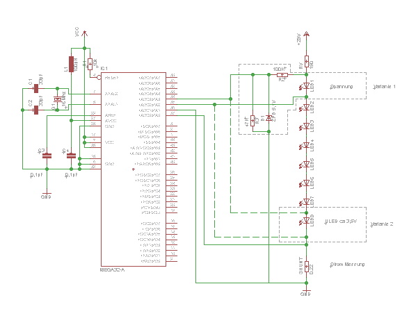

Da noch mehrere LED-Stripes parallel ran kommen war angedacht
den Gesamt Strom und Spannung zu erfassen.
Jetzt noch ne weitere Schaltung!
Jetzt hoffe ich das ich nichts Verkehrt gemacht habe.
Spannungsmessung:
Variante 1 mit Spannungsteiler.
Variant1 2 wieder Direkt aber an der Letzten LED.
Wäre Variante 2 nicht sinnvoller?
Der Strom durch alle LED beträgt etwa 3,4 - 3,6V bei 20 - 25mA.
Klaus schrieb:
> Spannungsmessung:
Was soll Variante 2 denn bezwecken? Die Spannung an einer LED wird bis
auf ein paar mV immer die gleiche sein, wenn der Strom einigermassen
konstant ist. Allein sinnvoll ist also Variante 1. Da deine Strommessung
übrigens nun GND als Bezugspunkt hat, kannst du dir die differentielle
Messung sparen und wieder auf Single-Ended gehen. GND hat der ADC eh
schon intern als Bezugspunkt.
Und weshlab sollen mehrere LED gemessen werden ? So spannend sind deren
werye nun auch wieder nicht. Miss eine, die unterste. Und unten dran
soll der Shunt sein.
Also : GND - Shunt - LED1 - LED2 - - - - - Vorwiderstand - Speisung.
Jetzt bin ich doch etwas verwirrt  Matthias!
> (Lowside Shunt).
Hab ich das etwa falsch umgesetzt?
Weil, du das hier geschrieben hast
Jetzt noch mal! Wenn ich es richtig Kapiert habe mit der Differnziellen
Messung könnte man doch Verschiedene Spannungen messen ohne sich
auf GND beziehen zu müssen.
Oder sollte ich den AGND als Bezugspotential nicht GND anschliessen
sondern zwischen LED und SCHUNT??
Nein. AGND und GND sind und bleiben auf dem gleichen Potential, nämlich
Masse. Aber es ist natürlich nicht nötig, das Potential von Masse zu
messen, sondern nur, was oben am Shunt gegen Masse zu messen ist. Also
reicht es, lediglich den ADC0 Eingang mit dem oberen Ende des Shunts zu
verbinden und die Verbindung zischen ADC1 und Masse zu streichen.
