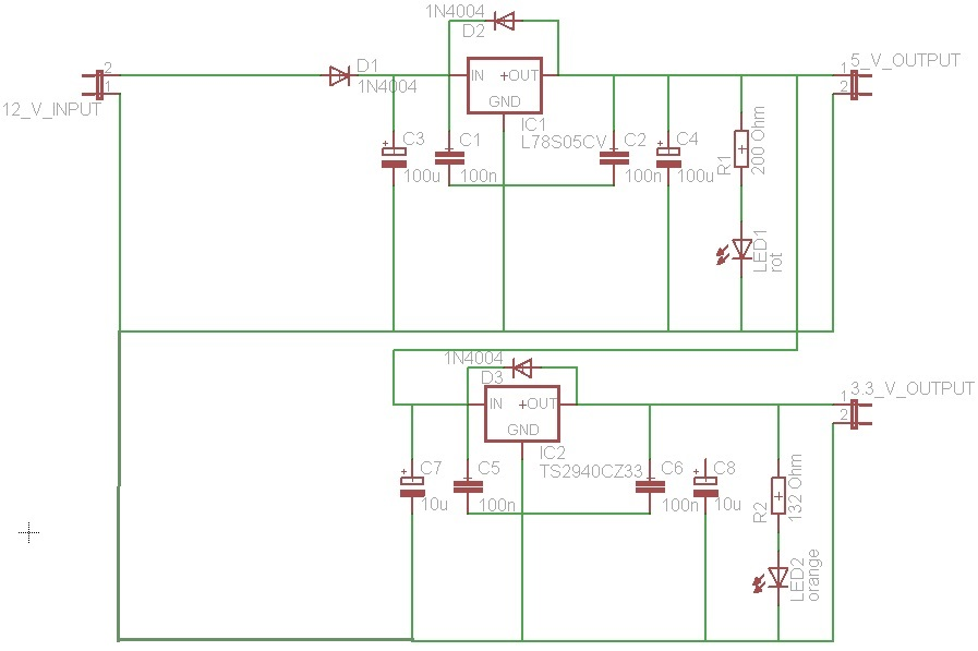

von Matthias T. (matthias_199)
Ja auf jeden Fall nicht sehr viel erfahrung.
So die Schaltung wär dann soweit was meint ihr ?
Das soll ja so die einfachste Lösung sein nicht wahr?
EDIT: ja C8 noch gegen Spannung is im plan schon korigiert
von Martin S. (sirnails)
Die fehlenden Junctions einzuzeichnen sollte man auch nicht vergessen.
Ob die Beschaltung stimmt, steht in den Typical Application Notes des
Datenblattes.
