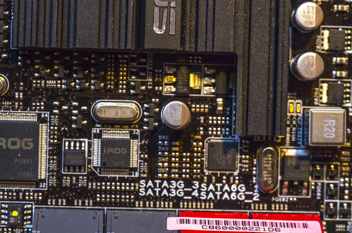

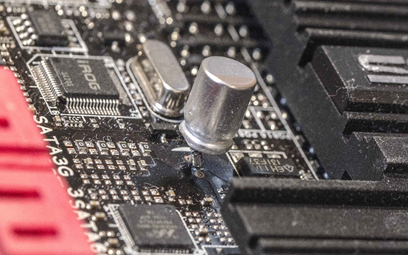

Hallo liebe Mikrocontroller-Gemeinschaft, ich lese, seit einiger Weile, viel in diesem Forum. Dies ist allerdings das erste Mal, dass ich hier aktiv werde. Ich habe eine Hauptplatine - ASUS Maximus IV Xtreme-Z - welche noch funktionsfähig ist. Jedoch ist mir ein Teilchen auf dieser Platine abgebrochen. Es ist mit zwei Beinchen angelötet, was auf dem Bild nicht zu erkennen ist. Ein Beinchen ist weggebrochen. Es sieht meiner Meinung nach aus wie ein Transistor. Im Internet konnte ich nichts zu diesem Teilchen finden. Wenn jemand weiß, was das für ein Bauteilchen ist, dann bitte ich mir zu antworten. Gruß André

DAS dürfte das bisher größte Bild sein, das je hochgleaden wurde ;)) http://de.farnell.com/panasonic/eeefp1c101ap/kondensator-d-100uf-16v-105-c/dp/1539476RL http://de.rs-online.com/web/p/aluminium-elektrolytkondensatoren/7479175/
axelr. schrieb: > DAS dürfte das bisher größte Bild sein, das je hochgleaden wurde ;)) Das lässt sich mit der neuesten Handygeneration sicherlich noch steigern. Ich habe inzwischen den Eindruck, das die Bilder um so unschärfer werden, je mehr Pixel sie haben. Das einzige, was ich oben sehen kann, ist ein dicker Elko. Gruss Harald

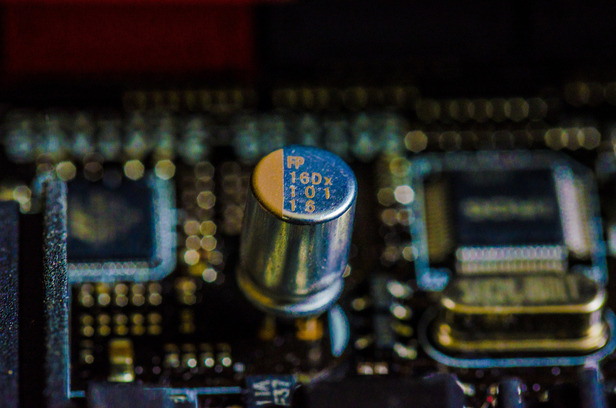

Vielen Dank, für die schnellen Antworten. Wie habe ich, die Beschriftung denn zu entziffern, auf dem Teilchen? Würde gern genau DAS Teilchen bestellen, da noch mehr dieser Teilchen verbaut sind: oder ist es nicht so wichtig, dass die baugleich sind?

Habe das Bild eben schnell mit nem Makroobjektiv freihand gemacht. Hatte schnell die Werte verändert, um es lesbarer zu machen. Beim Speichern ist mir die Dateigröße entgangen. Ich lerne aus Fehlern! :)

Leut, schmeißt eure 56k Modems weg und besorg euch was Ordentliches. Der Elko auf dem Foto sieht schwer nach 16V und 100uF aus;)
Ja, aber ein low-impedance Typ! Da kannste nicht jeden nehmen.

Vielen Dank an ALLE, die sich die Mühe machen mir zu helfen. @herbert "Es war einmal... ein kleines Teilchen auf meiner Hauptplatine. Eines Tages versuchte ich, etwas an dieser Platine zu machen. Ich schaute nicht hin, sondern versuchte durch Erfühlen, den gewollten Erfolg zu erzielen. Der Herr Murphy und dessen Gesetz schauten mir dabei zu. Als es dem Herrn Murphy zu langweilig wurde, ließ er eines der zwei Beinchen dieses kleinen Teiles abbrechen. Da Murphy nicht gestorben ist, geschehen Missgeschicke auch heute noch." @Harald Das ist ein Foto, auf dem man die Beschriftung auf dem Teilchen erkennen kann. Mehr ist an Beschriftung nicht drauf. Sag mir doch einfach, was genau man sehen muss, um es zu identifizieren. Ich denke, dass die Beschriftung das Wichtige daran ist?!

Das ist ein Elko mit 100uF und 16V. Wenn Du dir das Ersatzteil bestellen willst, dann solltest Du darauf achten, das es ein LOW-ESR Typ ist. Bekommst Du bei fast jedem Versender. Würde zuerst mal bei reichelt schauen. Besser ist jedoch, da Du dich nicht so gut auskennst, dass Du das Motherboard von einem Spezialisten reparieren lässt. Die haben meist auch die Ersatzteil vorrätig.
Das Teilchen zu reparieren, da habe ich auch schon dran gedacht. weiß nur noch nicht, wo genau es abgebrochen und ob es lötbar ist. Dankeschön erstmal. Woran erkennt man, was das für ein Teilchen ist: 100uF und 16V, LOW-ESR, etc.? Lest ihr das irgendwo ab?
bedrahtete Bauteile aus Multilayer-Platinen aus- und wieder einlöten ist nicht "ohne": Weniger wegen dem Bauteil, sondern eher wegen den Durchkontaktierungen und eventuellen inneren Lagen, die auch noch an der Durchkontaktierung hängen. Wenn man da Murks macht, schrottet man gegebenenfalls das gesmate Board. Also Lötkolben mit "ordentlich Wärme" nehmen, ohne jedoch dabei Mehr Schaden als Nutzen an NAchbarbauteilen anzurichten!

Beinchen abknipsen und neuen Elko an die alten Beinchen löten und alle sind froh.
