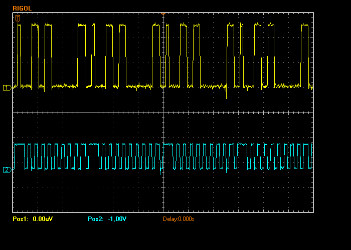

Hallo allerseits,
ich würde gerne mit einem Attiny2313A via I²C auf ein 24LC64 schreiben.
Das klappt mit Arduino auch wunderbar, nur leider kriege ich es mit dem
Attiny nicht gebacken. Versuche ich nämlich, mit dem Arduino den Wert
wieder auszulesen, steht da immer noch einer, den ich testweise mit dem
Arduino geschrieben hatte.
Hier mein Code:

Der Attiny nutzt den internen Oszillator (geteilt durch 8, also 1Mhz)
Als SDA habe ich PINB0 genommen, als SCL PINB1. Dies habe ich auch in
der i2cmaster.S angepasst:
#define SDA       0    // SDA Port B, Pin 0
#define SCL    1    // SCL Port B, Pin 1
#define SDA_PORT        PORTB           // SDA Port B
#define SCL_PORT        PORTB           // SCL Port B
Beide Pins sind mit einem 10k-Widerstand an +5V gelegt.
Interessanterweise sind die beiden Pins dauerhaft "aktiv", die
angehängte Waveform ist also immer, wenn der µC Strom hat, ablesbar und
nicht nur (wie beim Arduino) einmal, nämlich direkt nach dem
Einschalten.
Erbarmt sich jemand und verrät mir, wo ich hier auf dem Schlauch stehe?
Vielen Dank!

Hab' mir die i2cmaster.S angesehen, dort die start_wait. Diese Routine
nutzt acknowledge polling, d.h. sie sendet solange die Adresse, bis der
Slave antwortet.
Diese Adresse ist das sich wiederholende Signal, das Du auf dem Oszi
siehst, was wiederum bedeutet, dass Sein Slave nicht antwortet, weil zum
Beispiel die Adresse nicht stimmt. Die sieht mir mit 0x50 ein wenig zu
klein aus.
Es gibt zwei Möglichkeiten der Definition, einmal als 7 Bit Adresse,
welche dann mit dem RW-Bit zu 8 Bit ergänzt wird, oder bereits die
Adresse in 8 Bit. Die Fleury-Lib scheint mir letztere zu benötigen, also
schreib mal die EEPROM Basisadresse als 0xA0
OP
Vielen, vielen Dank für deine Mühe, das Problem ist gelöst! Ich war mir
zwar bewusst, dass der 7 Bit Adresse noch das 8 Bit fehlt, habe aber
völlig verplant, dass das +I2C_WRITE nur eine 1 dazuaddiert, jedoch
keine anhängt...
