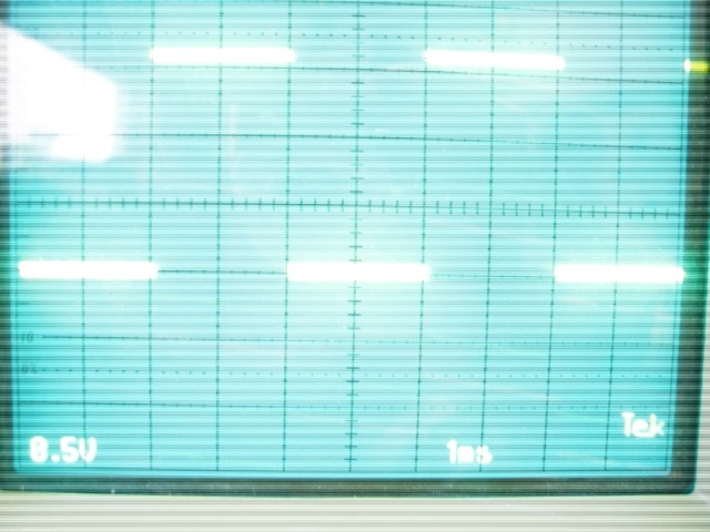

ich verwende einen ATtiny861A und betreibe mit dem Timer1 eine PWM. Die
PWM funktioniert soweit, dass die Frequenz stimmt. Jedoch beträgt die
Flankenhöhe nur 1,6V.
Meiner Meinung nach sollte die Flankenhöhe z.B. 1/3 lang 5V betragen und
2/3 lang 0V.
Versorgt wird der Controller mit 5V. Diese Spannung bleibt auch
konstant.
An anderen Ausgängen sind 5V Ausgangsspannung vorhanden.
Ich denke, dass ich noch irgend etwas an den Registern falsch
eingestellt habe.

   TCCR1A |= (1<<PWM1B) | (1<<COM1B1);  //PWM-Mode for OCR1B
   TCCR1B |= (1<<CS10) | (1<<CS11) | (1<<CS12) | (0<<CS13); //Prescaler64
   TCCR1C |= (1<<COM1D1) | (1<<PWM1D);  //PWM-Mode for OCR1D
   TCCR1D |= (1<<WGM10) | (0<<WGM11);  //Phase & Frequency Correct PWM

Gast #3189549
ok ich sehe schon ich habe mich nicht gut ausgedrückt.
Die Messung habe ich mit einem Oszi gemacht und darauf kann man
erkennen, das die einzelnen Flanken nur 1,6V haben.
In dem Zusammenhang dürfte der Begriff Flanke passen. Hab auch ein Bild
angehängt, die Qualität ist leider nicht sehr gut. Aber man dürfte
erkennen was ich meine.
(Firma: matzetronics) #3191576
> eingestellt habe.
Du kannst an den Registern nichts soo falsch einstellen, das der MC eine
falsche Pulshöhe ausgibt. Hast du AVcc (und AGND) angeschlossen? Mit was
belastet du den PWM Ausgang? Zeig am besten ein Schaltbild, das hilft am
meisten.
