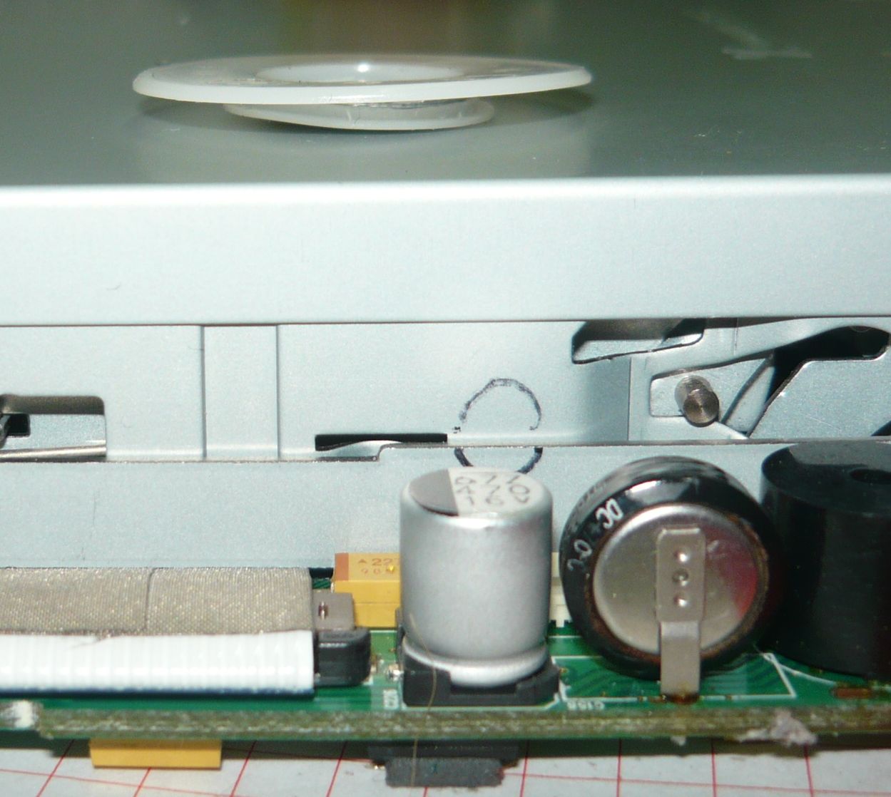

Es handelt sich um ein  Clarion vrx578rusb DVD Player fürs Auto, es
gehört meinem Nachbarn.
Er hat versucht mit Gewalt eine steckengebliebene DVD herauszuhollen,
dabei ist der Teller kaputtgegangen, es hat einen Riß und ist dadurch
deformiert, desweiteren ist auch der Metallrahmen verzogen gewesen, den
hab ich aber wieder hinbiegen können, nur der Teller ist seitlich
gerissen und muss halt ersetzt werden.
Gruß Paulo
OP #3189923
Natürlich beeinträchtigt es die Funktion, indem die DVD sich erst gar
nicht dreht.
Ohne Spindel (Teller) läuft der Player ja auch, nur ist es schlecht da
die DVD herausspringen kann und das ist dann nicht so gut, und wegen ein
paar Euro baue ich kein neues Laufwerk ein, außerdem kann ich erst gar
keins finden und wenn ja dann kostet es 150€ aufwärts und das ist mir
der Spaß nicht wert da es für mein Nachbarn ist.

#3190160
Erwärmen und versuchen zu Kleben? Evtl hat es dann wieder die
Ausgangsform.
Jemand zu finden, der genau DIE Scheibe hat wird evtl. schwer.
Aber ich kann mir vorstellen, dass dieses Laufwerk in sehr vielen
"günstigen" KFZ Radios verbaut wird, evtl. findet sich da ein defektes.
Gib ja viele bei denen der Monitor kaputt ist, oder einfach kein Bild
mehr kommt. Gehen um die 20 - 50 Euro weg. Da ich annehme, dass das zu
teuer ist, kannst du auch versuchen ob du aus China das Laufwerk
herbekommst. Hast du davon ein Foto?

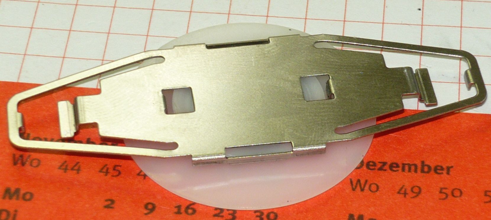

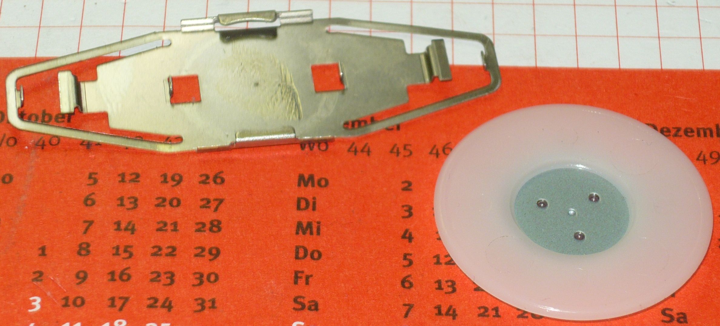

OP #3191103
so habe noch mal ein paar Fotos gemacht.
20-50€ wäre OK, das Problem ist eins zu finden wo das gleiche Laufwerk
drin ist, es handelt sich um ein DVD-Laufwerk wo die DVD automatisch
eingezogen wird.

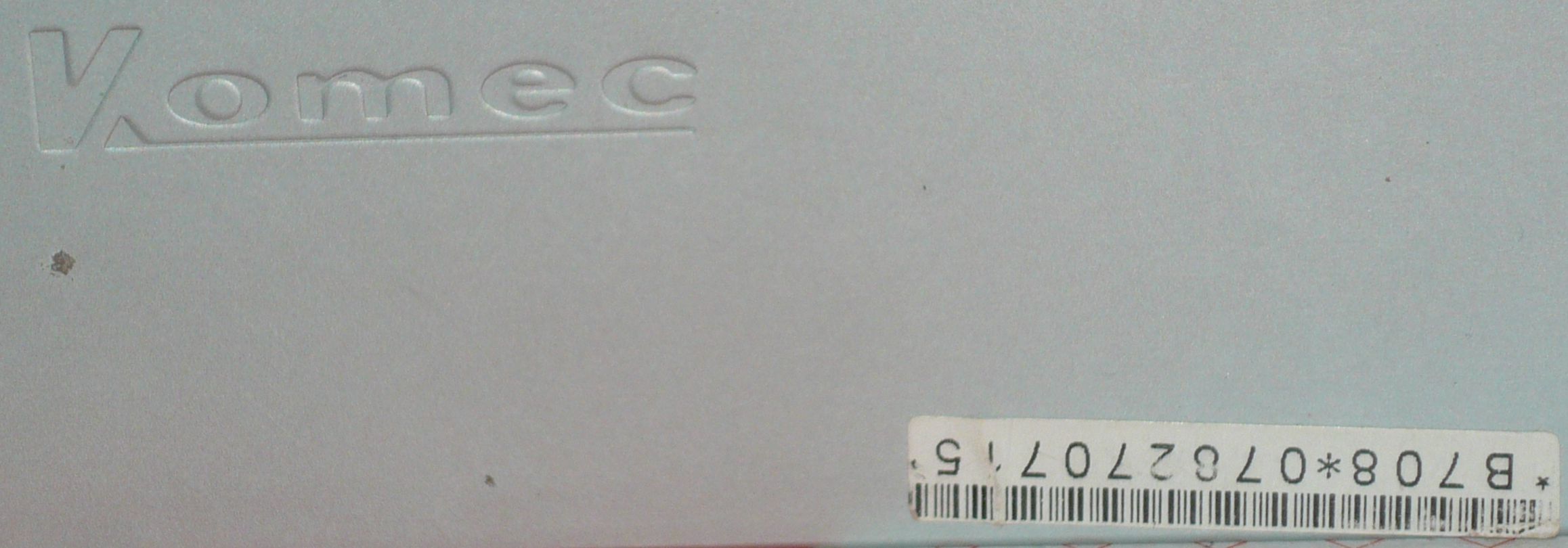

Modell:     Komec DVX-700
Hersteller: http://www.komec.com.xx/   -  statt xx cn eingeben

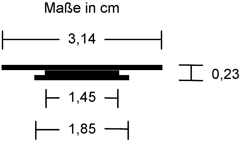

OP #3192562
Thomas K. schrieb:
> Gib doch mal die Maße durch. Ich hab hier noch einige Laufwerke zum
> ausschlachten. Vielleicht ist etwas passendes dabei.
Danke s. Skizze.
3D-Drucker schrieb:
> Paulo M. schrieb:
>> 20-50€ wäre OK
> Wenn Du vom defekten Teil ein 3D-Modell ableiten kannst, sollte sowas
> heute mit Hilfe eines 3D-Druckers (Dienstleister, nicht selbst kaufen
> :-) ) machbar sein.
Wird wahrscheinlich nicht gehen, da ein Metall miteingearbeitet ist und
das Plastik fühlt sich eher wie ein Teflonmaterial an.
