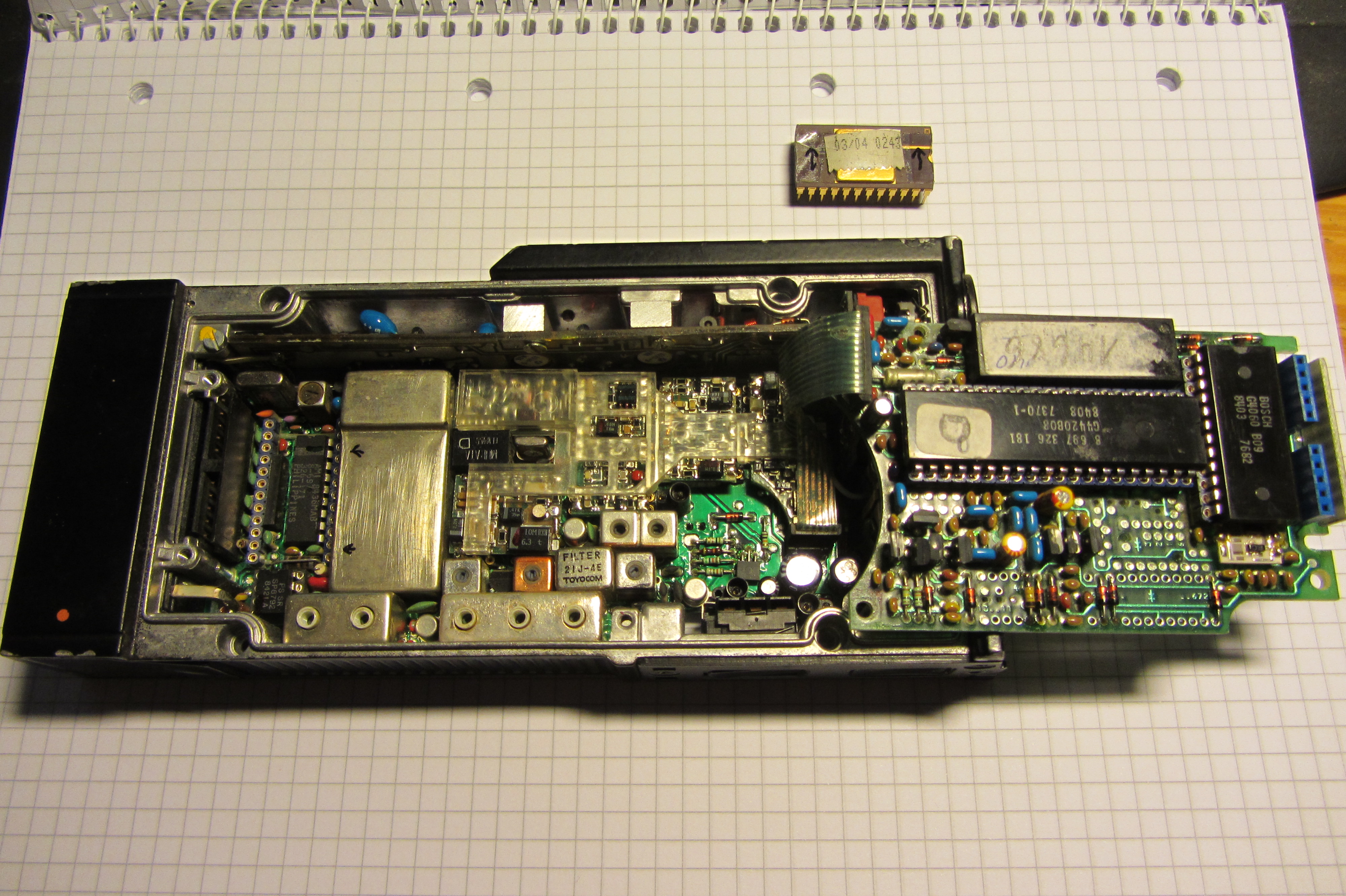

Leider nicht wirklich. Unter dem EPROM ist ein IC mit der Bezeichnung:
AMI 8436MAB
aber ich denke der hat mit den PLL direkt nichts zu tun. Ich habe ein
Bild des geöffneten Gerätes angehängt. Die ausgeklappte Platine ist der
Selektiveruf auswertet und Geber.
Ich vermute das der PLL in den Metallgehäuse rechte neben dem Sockel
sitzt.
Moderator Persönliche Seite #3190506
> AMI 8436MAB
8436 ist der Herstellungszeitraum (passt zum Rest), AMI sicher der
Hersteller.  Die Ziffern deuten auf einen IC mit Kundenwunsch-
beschriftung hin, vielleicht ein PAL/GAL?

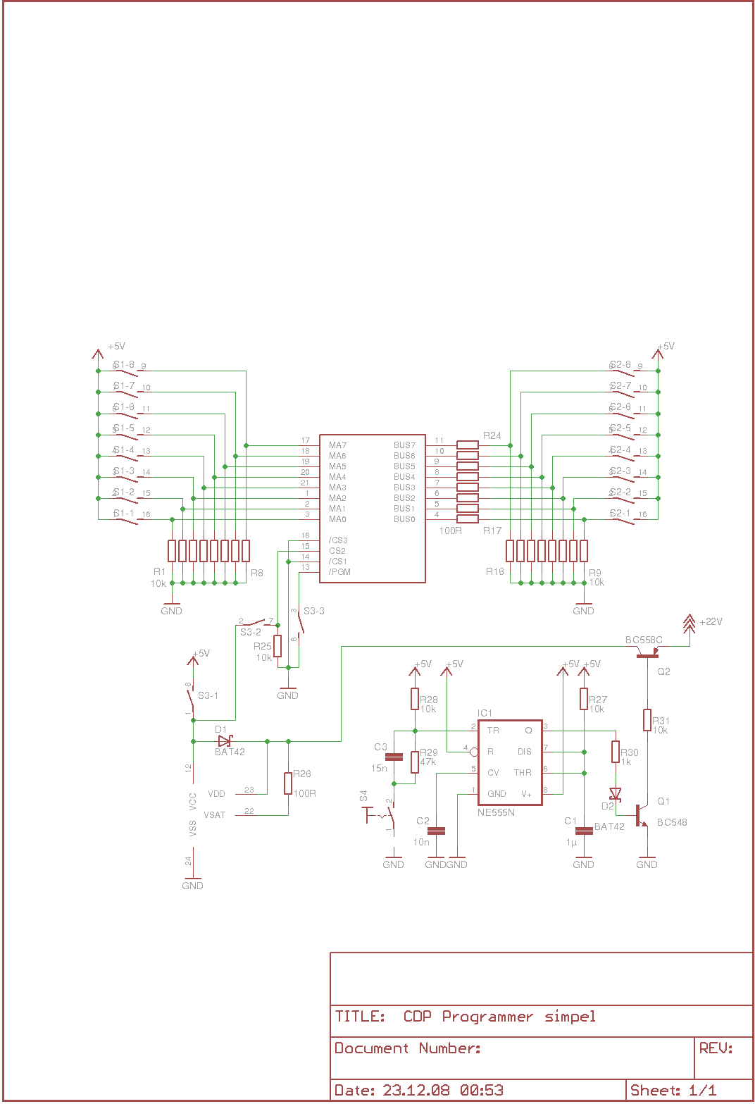

#3190765
Ich hatte vor Jahren mal einen Compiler für die KF-x3 Reihe
programmiert. Vielleicht kannst Du daraus und aus den Daten Deines EPROM
die Daten ermitteln.
Ich häng' auch mal den Schaltplan meines simpelen Programmers an, der
hat mir immer gute Dienste geleistet, ist nur etwas umständlich über
Mäuseklaviere zu bedienen.
OP #3190807
Vielen Dank. Mir gefällt die Lösung zur Erzeugung der 22V. Ich hätte
dafür
ein extra Netzteil genommen. Vor allem das sind alles Standard Bauteile
die ich in meinen Sortierkästen habe.

OP #3190819
Till Uhde schrieb:
>> Mir gefällt die Lösung zur Erzeugung der 22V. Ich hätte dafür
> Ist da nicht drin. Der NE555 erzeugt nur den Impuls, der die externe 22V
> Programmierspannung an den Pin durchschaltet.
Mein Fehler man sollte sich die Schaltung auch mal genauer in voller
Größe ansehen. Bin leider im Moment nur halb bei der Sache da meine
reguläre Arbeit den anderen Teil meiner Aufmerksamkeit in Beanspruchung
nimmt.

Mein EPROM Programmer hätte auch kein Problem mit dem IntelHEX Format
nur
kann der leider nichts mit dem EPROM anfangen (einfach zu alt) deswegen
auch ein selbst Bau Programmer wie auch das lese Geräte auf Arduino
Basis.

Hallo Helmut,
Danke für das Angebot aber ich habe mir inzwischen einen kleinen
Programmer für den CDP18U42CD EPROM sowie für die 82S129
(Stornophone4000) / 82S23 (Teletron T8000er Serie) gebaut.
Aber ich bin noch auf der suche nach einer Abgleich-Anleitung für die
HFGxx4 Geräte. Wenn mir da jemand helfen könnte wäre ich sehr dankbar.

OP #3483162
Hi Carsten,
Ich hatte es damals mit einen ATMEGA8 versucht und es hatte auch so weit
funktioniert aber ich hatte ab und zu kleine Aussetzer beim Empfang
so wie auch senden als ob er ab und zu den wert nicht richtig ausgibt.
Leider stand mir damals nicht die Geräte zur Verfügung um das Problem
genau zu analysieren deswegen hatte ich dann den Plan erst mal verworfen
und mir lieber einen Programmer gebaut.
Die Idee damals war die Platine mit den 5 Tonfolge Geber / Auswerten
gegen eine mit den MC, 1750Hz Generator und CTCSS Encoder/Decoder aus
zu tauschen. Vorteil daran ist das man dann 10 Pins der 20 poligen
Service
Buchse neu belegen kann und damit eine neu Programmierung der Frequenzen
von außen ohne das öffnen des Gerätes realisieren könnte.
