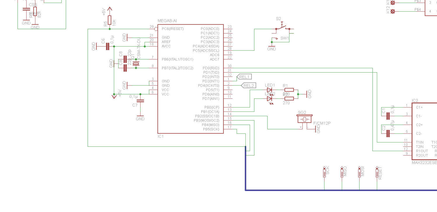

Hallo Leute,
ich hab mal wieder ien Problem und zwar hab ich einen Atmega 8 hier.
Dieser soll gemäß unten stehender Software bei einem langen Tastendruck
die blaue LED anschalten und dann immer bei einem kurzen die rote LED
aufleuchten lassen ( und jeweils ein Relais schalten).
Das funktioniert bei einem Druck auf die Taste prima.
Das Problem ist bloß, es funktioniert auch manchmal wenn ich den
Prozessor berühre oder in die Nähe komme.
Aber hier erstmal der Quellcode:

Also die internen Pullup Widerstände sollten aktiviert sein ebenso hab
ich versucht den ungenutzten Pins auch auf Eingang zu setzen und die
Pullups zu aktivieren.
Weiterhin hab ich den Eingang vom Taster einen C mit 100nF gegen VCC
spendiert.
Der Controller stürzt nicht ab da ja dann die blaue LED ausgehen würde.
Aber ich kann am Oszi am Tastereingang einen Spannungseinbruch
feststellen wenn er mal wieder willkürlich schaltet. Also als ob jemand
den Taster drücken würde.
Das einizge was ich am Aufbau wohl falsch gemacht hbe ist das ich AREF
auf VCC gelgt habe, aber kann das denn auch daran liegen?
Hier noch in Video um die Sache zu verdeutlichen (auf 1 Minute spulen):
http://www.vidup.de/v/kWpFh/
Was kann ich machen damit er richtig funktioniert? Liegts an der
Software?
Bei dem Video wurde derController über den Programmer versorgt, also
nicht über den Schaltregler der auf dem Board ist.
von Felix P. (fixxl)
In der ISR sollte in deinem Fall TCNT2 und nicht TCNT0 gesetzt werden.
AREF auf VCC zu setzen sollte lt. Datenblatt in Ordnung sein, solange du
keine Referenz für den ADC einstellst (Bit REFS1 und REFS0 im
ADMUX-Register müssen 0 sein).
Ein 100nF-Kondensator von RESET nach GND fehlt mir noch.

von Karl H. (kbuchegg)
> spendiert.
Das war keine so prickelnde Idee. Das Pollin Board ist bekannt dafür
unzuverlässig zu sein, eben weil da Kondensatoren kurz geschlossen
werden und das kleine Spikes auf der Versorungungsspannung verursacht.
Hast du dir schon mal die Versorgungsspannung angesehen? Gibt es dort
auch Glitsches, wenn du auf der Platine rumfingerst?
Du könntest mal probeweise einen externen Pullup-Widerstand an den
Eingangspin anhängen. Größenordnung so um die 10k.
> Software?
Normalerweise würde ich bei solchen Symptomen sagen, du hast dir
irgendwo die Pullups irrtümlich weggeschaltet. Allerdings kann ich im
Code nichts entdecken. M.M nach ist der Code ok. Ich tippe auf ein
Hardware Problem.

ja nur die zwei LED dran.
Chris tian schrieb:
> Was mich wundert ist das der µC ungewöhnlich warm wird. Aber wüsste
> nicht warum
Irgendwo eine kleine Lötbrücke?
Die können sich fies verstecken
von Chris T. (chris0086)
So Leute ich bin mir zu 99,9% sicher den Fehler gefunden zu haben.
Bin natürlich selbst schuld.
Im Anhang ist der Fehler zu sehen. Den konnte ich aber nicht entdecken
als ich die einzelnen Pins gegenseitig auf Durchgang geprüft habe.
Eine Leitung ist die Tasterleitung, die andere RX auf der anderen Seite
des Max232 der aber aktuell nicht gebraucht wird. Ich hab mich auch
immer schon gewundert warum der MAx auch ungewöhnlich warm wird auf dem
IR Bild.
Naja das  kommt davon wenn man zum schluss keinen ERC macht.
ICh hoffe das war der Fehler und bedanke mich trotzdem bei allen die mir
hier geholfen haben.
Edit: Sorry irgendwie ist was mit dem Bils schief gegangen.
Ist aber nicht schlimm da ist eigentlich nur das Via zu sehen das leider
beide Leitungen verbindet.
