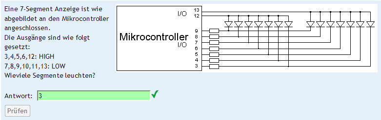

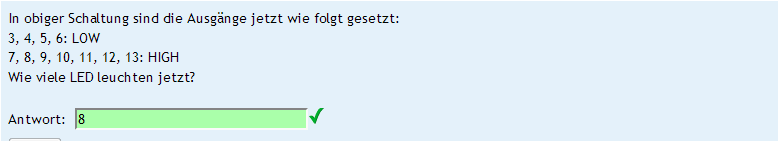

wir haben morgen einen Test in Elektrotechnik, dafür gab es auch einen
Probetest. Ich wollte fragen, ob mir jemand erklären könnte, wie man auf
die Lösungen in den Bildern kommt.
Danke im Vorraus.
LG Manuela
Wann leuchtet eine Leuchtdiode?
Was geschieht, wenn an einem Ende einer Leuchtdiode "High" und am
anderen Ende der Leuchtdiode "Low" anliegt?
(Zur Vereinfachung: Das eine Ende sei das obere in deinen Schaltplänen,
das andere das untere)
Was geschieht, wenn die Polarität vertauscht wird, also am einen
(oberen) Ende der Leuchtdiode "Low" und am anderen (unteren) Ende "High"
anliegt?
Was geschieht, wenn an beiden Enden der Leuchtdiode "High" anliegt?
Und was geschieht, wenn an beiden Enden der Leuchtdiode "Low" anliegt?
Mach Dir das klar ... dann kommst Du auch auf die Lösungen.

Manuela G. schrieb:
> Hallo,
Wenn leuchtet denn eine LED?
Das Dreieck im Symbol hat eine Bedeutung. Es zeigt an, wie der Strom
(von + nach -, von Hich noch Low) durchlaufen muss, damit sie leuchtet.
Jetzt gehst du her und schreibst dir beim µC an den Pins die Belegung
mit High bzw. Low dazu (ja, ich weiß - händisch schreiben ist im
Zeitalter der SMS verpönt) und siehst nach, bei welcher LED es zutrifft,
dass am breiten Ende des Dreiecks eine Leitung die High führt liegt,
bzw. zu welchem Ausgang die Dreiecksspitze führt, der dann Low sein
muss. Diese LED leuchtet. Dann zählst du einfach ab, wieviele LED
leuchten.
