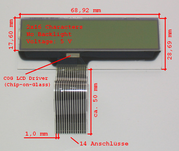

leider hat sich bei der Scannereinheit (Lexmark OptraImage 232) meines
Lexmarkdruckers das LC-Display "verabschiedet". Wie ich unter dem
Mikroskop feststellen konnte ist das Flexprintkabel am Übergang zum Glas
von einer Seite her eingerissen. Mit meinen technischen Mitteln habe ich
wohl keine Chance dies zu reparieren. Ich suche daher ein Ersatzdisplay.
Meine Fragen an Euch:

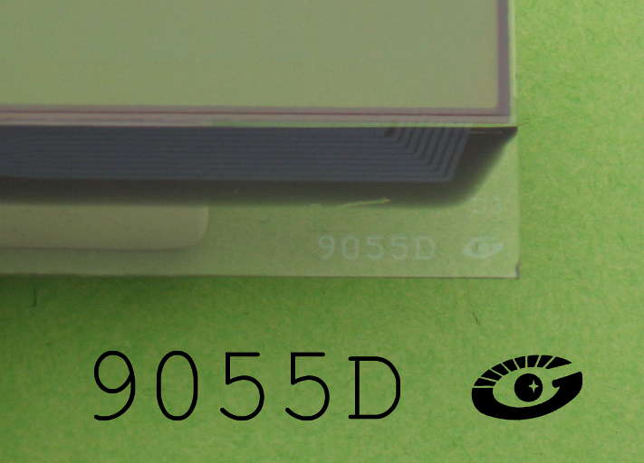

Kenn jemand den Hersteller des Displays (siehe Logo) oder gar den Typ?
Kennt jemand ein baugleiches Display? Die Abmessungen sind hierbei von
Bedeutung.
Alle Informationen, die ich über das Display gesammelt habe könnt Ihr
den Bildern entnehmen.
Mit freundlichen Grüßen
Guido

Hallo Carsten,
Carsten F. schrieb:
> http://www.rene-easton.com/product/giantplus.html
vielen Dank für den Hinweis. Ich hoffe, dass mich der Hersteller weiter
bringt.
Carsten F. schrieb:
> Tip: Google Bildersuche!
Die Bildersuche von Google (Deutschland) hatte ich auch bemüht. Als
Treffer erhielt ich 4 Seiten mit mehr oder weniger vergleichbaren
Bildern. Das Logo von Giantplus war jedoch nicht dabei. Gibt es einen
speziellen Trick bei der Bildersuche?
Guido

OP
troll schrieb:
> Wenn du Javascript aktiviert und einen modernen Browser hast kannst du
> iirc einfach ein Bild(!) in das Suchfeld ziehen und Google findet alle
> Vorkommnisse davon im Netz.
Genau so mache ich das auch. Dies ändert jedoch nichts an meiner Aussage
aus meinem letzten Beitrag. Ich habe den Hersteller so nicht gefunden.
