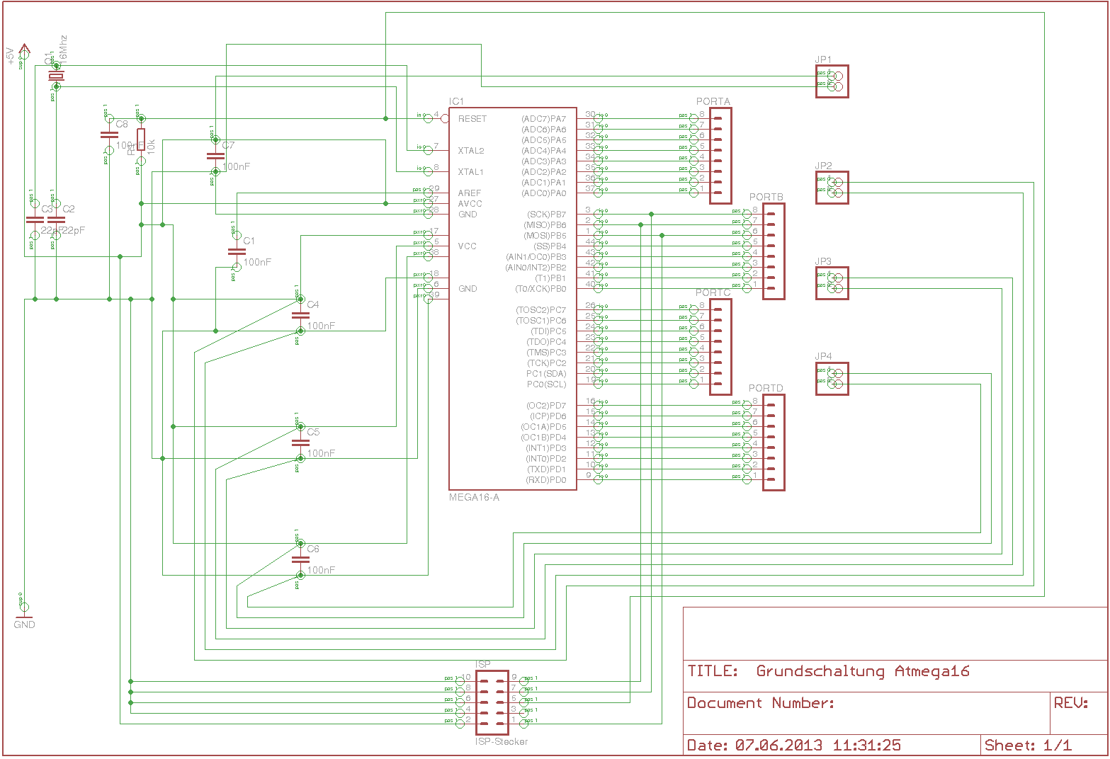

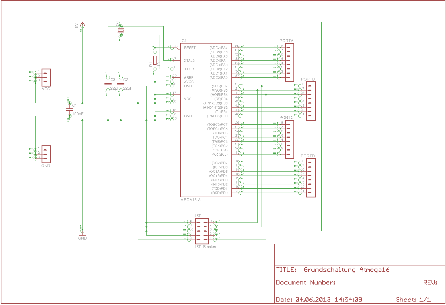

Tach zusammen,
ich bin neu im Bereich der uCs und wollte mal fragen, ob jemand über
meinen ersten Schaltplan drüber schauen kann. Es geht um die
Grundschaltung eines Atmega16. Ich weiss, Grundschaltungen sind schon
oft durchgekaut worden und ich habe mir diese auch angesehen, aber
irgendwie bin ich mir doch unsicher.
Danke schonmal.
Dominik
Kondensator an AREF
3 statt 1 100n an Versorgung
Kondensator von RESET nach GND fehlt.
naja...
Es gibt übrigends extra Supply Symbole.
Wenn du nur Bits schubsen willst, wär das so ok. Falls du ADCs verwenden
möchtest, sollten mehr Stützkondis an AVCC und VCC.
Das Layout ist viel entscheidender.
OP
Ok, noch ein paar 100nF-Kondensatoren VCC und AVCC und einen an Reset.
Am besten auch noch 'nen Taster an Reset.
Was meinst du mit Supply-Symbolen? Die beiden Steckleisten auf die ich
VCC und GND rausgeführt habe?
Beim Platinen-Layout ist zu beachten, dass die Kondensatoren und der
Quarz möglichst nah am uC sind, oder?
Danke auf jeden Fall schonmal
Dominik R. schrieb:
> So, ich habe meinen Schaltplan jetzt noch etwas angepasst.
> Sieht schon ganz schön wirr aus...
Teil der Verwirrung ist aber auch hausgemacht.
Sieh dir mal zb deine GND und +5V Symbole links im Plan an.
Die kannst du mehmals quer über den ganzen Schaltplan verwenden und die
werden so gewertet, dass die alle automatisch miteinander verbunden
sind.
Wenn du also an deine 4 Spannungsstecker rechts, die einfach alle
miteinander durchverbindest und dann jeweils ein +5V und ein GND Symbol
dran hängst, dann hängen die alle 4 an der Spannungsversorung ohne dass
du da kreuz und quer Leitungen quer über das ganze Blatt ziehen musst
nur um wieder an +5V bzw. GND zu kommen.
Selbiges kannst du zb mit den Vcc bzw. GND Anschlüssen vom µC machen.
Oder mit dem anderen Ende des Kondensators der an ARef hängt. Oder den
beiden Widerständen unter dem Quarz. Oder dem ISP Anschluss. etc.
Und dann entwirrt sich das alles ganz schnell.
> Falls ihr noch durch steigt - passt das nun so?
Ich hab im Leitungsgewirr erst mal nichts mehr entdeckt. Allerdings
kommt man bei derart vielen Leitungen und Leitungskreuzungen auch
schnell durcheinander und verliert den Faden.
Deine 4 2-poligen Spannungsanschlüsse rechts: wie hast du dir das
vorgestellt?
Soll das die SPannungsversorgung werden, für Erweiterungen, die du am
jeweiligen Port anschliesst?
Wenn ja, dann finde ich persönlich das etwas unklug.
Auf der einen Seite hast du dann für Erweiterungskarten eine 8-polige
Verbindung um an den Datenport zu kommen. Und auf der anderen Seite
musst du noch eine zusätzliche Verbindung für die Spannungsversorgung
herstellen.
Einfacher ist es doch, gleich 10-polige Anschlussstecker für
Erweiterungskarten zu machen, auf denen neben den 8-Datenleitungen auch
gleich noch +5V und GND rausgeführt werden, so dass du mit einem
einzigen 10-poligen Flachbandkabel alles in einem Kabel hast, was du
brauchst um eine Erweiterung zu betreiben.
Das macht insofern auch Sinn, als du ja mit einem Anschluss auf dem
lediglich die 8-Datenbits liegen sowieso nichts anfangen kannst. Denn
eine GND Verbindung brauchst du sowieso immer im Minimum (selbst wenn
die Erweiterung keine eigene Stromversorgung braucht, wie zb bei ein
paar Tasten). D.h. um halbswegs sinnvoll zu sein, sollte ein derartiger
Anschluss sowieso mindestens 9 Pins haben. 9 ist aber eine schlechte
Zahl, da könnens gleich auch 10 sein und auf die eine dann freie Leitung
legt man dann +5V.
OP
Ja, das mit den 10-Pin-Leisten hab ich mir auch schon überlegt. Werde
ich dann auch so machen. Und die Entwirrung durch die GND- und
VCC-Symbole werde ich dann auch noch ausprobieren. hab mir schon
gedacht, dass es irgendwie übersichtlicher geht ;-)
Danke schonmal

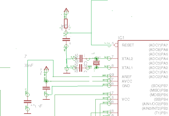

Schau mal um wieviel übersichtlicher zb der Bereich rechts oben beim µC
aussieht, wenn man die Symbole benutzt und die Bauteile in die räumliche
Nähe zum µC Anschluss rückt. :-)
(Ich habs mit Paint abgeändert, daher ist das jetzt zeichnerisch nicht
ganz sauber. Aber es sollte dir die Idee geben, wo der Weg hinführt)
