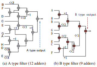

Zur Verdeutlichung habe ich ein Beispiel angehängt. In Bild 1 sind die
Koeffizienten von zwei Filtern zu sehen. Die Implementierung ist in Bild
2 zu sehen.
Meine Frage ist: Gibt ein Programm oder ein Verfahren, dass mir für
gegebene Koeffizienten eine optimale "Filter-Formel" liefert, die nur
aus Additionen und Shift-Operationen besteht?

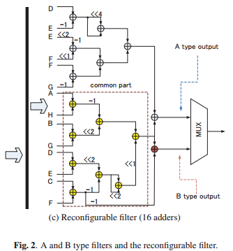

In Bild 3 sind die beiden Filter aus Bild 2 zusammengefasst um
Ressourcen zu sparen. Das i-Tüpfelchen wäre, wenn mir jemand erklären
könnte wie ich sowas leicht herleiten kann.

Du formulierst ganz normal die Koeffizientenmultiplikation und lässt die
Synthese das entsprechend übersetzen. Dabei wird es auch
zusammengefasst.
Natürlich kannst Du zuvor aus Trainingsgründen alle MULs in ADDs
übersetzen, aber es wird nichts besseres rauskommen.
Ein Startpunkt sind Canonical Signed Digits. Für eine Multiplikation
kann damit eine minimale Anzahl von Additionen und Subtraktionen
erreicht werden.
