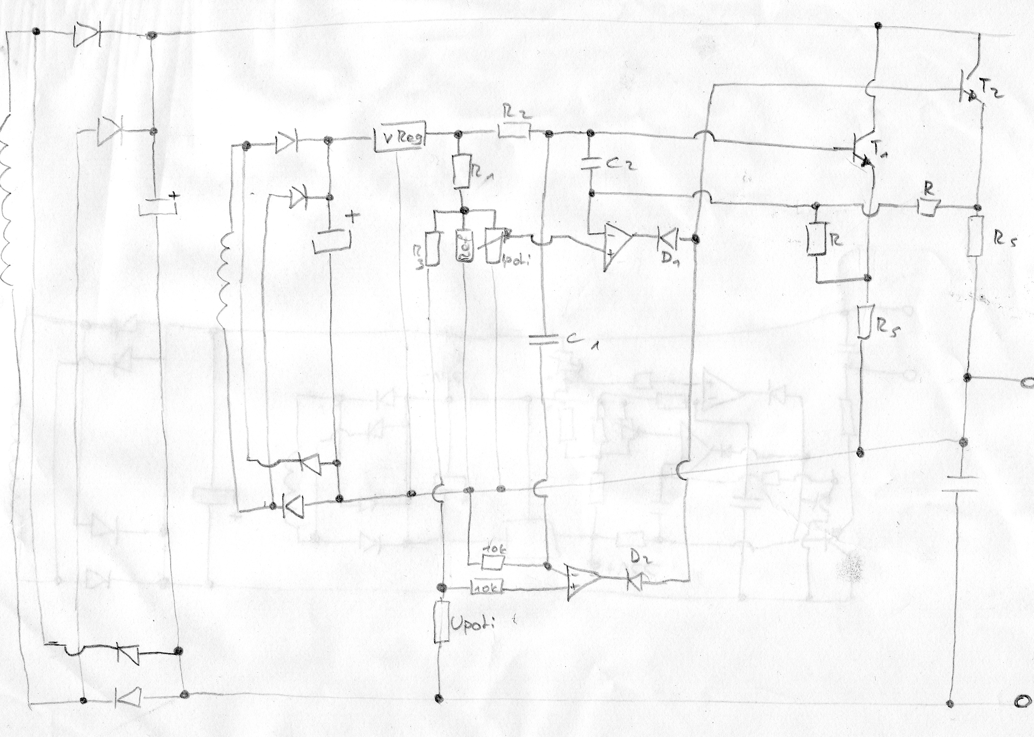

Das hier ist eine Labornetzteil-Standardschaltung
http://www.elv-downloads.de/Assets/Produkte/2/225/22532/Downloads/22532_Universelle_Netzteilplatine_um.pdf
So ist das Prinzip dabei

OP #3223120
ich hatte jetzt nach dem Prüfungsstress mal die Zeit die Schaltung
genauer zu betrachten. Dabei sind mir einige Dinge aufgefallen, die ich
nicht verstehe:
C1 und C2 werden mit den negativen Eingängen der OPVs verbunden warum?
Sind T1 und T2 PNP Transistoren, also an den Ausgängen der OPVs liegt
eine negative Spannung an?
Für was steht das 'x' neben den beiden Rs?
