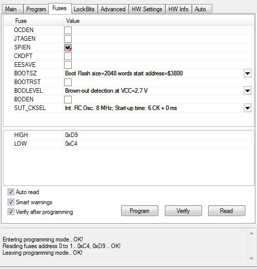

Wo könnte mein Problem liegen? Ich habe folgende "Fuse"-Einstellungen
vorgenommen. (siehe Anhang) Ich möchte später einmal einen externen
Quarzoszi. verwenden. Momentan läuft der µC aber noch auf dem internen
RC Osc. Der externe Quarzoszi. ist jedoch schon angeschlossen.

hmm okay...AVCC (nur AREF ist momentan unbeschaltet) ist wie im Tutorial
beschrieben angeklemmt und durch Spannungsmessung an AVCC-Pin
kontrolliert.
Ich habe meine RC-Kombination am Reset und ansonsten Vcc (ebenfalls mit
Kondi) und GND beschalten.
Taster habe ich auch schon dran (ebenfalls PORTA). Diese funktionieren
einwandfrei mit ihren Pull-Downs (da Öffner).
Ich habe in diesem Zusammenhang geschaut, ob ich mit der ISR den PORTB
setzen kann. Auch kein Erfolg.
Die Geschichte mit:
Karl Heinz Buchegger schrieb:
> DDRA = 0xff;
>   PORTA = 0x07;
>   _delay_ms( 1000 );
>   PORTA = 0x01;
funktioniert auch einwandfrei.
#define F_CPU 8000000UL wurde vereinbart. Er wartet auch 1 Sekunde bevor
die andere Nixieziffer angeht.
Dennoch wird die ISR nicht aufgerufen.
