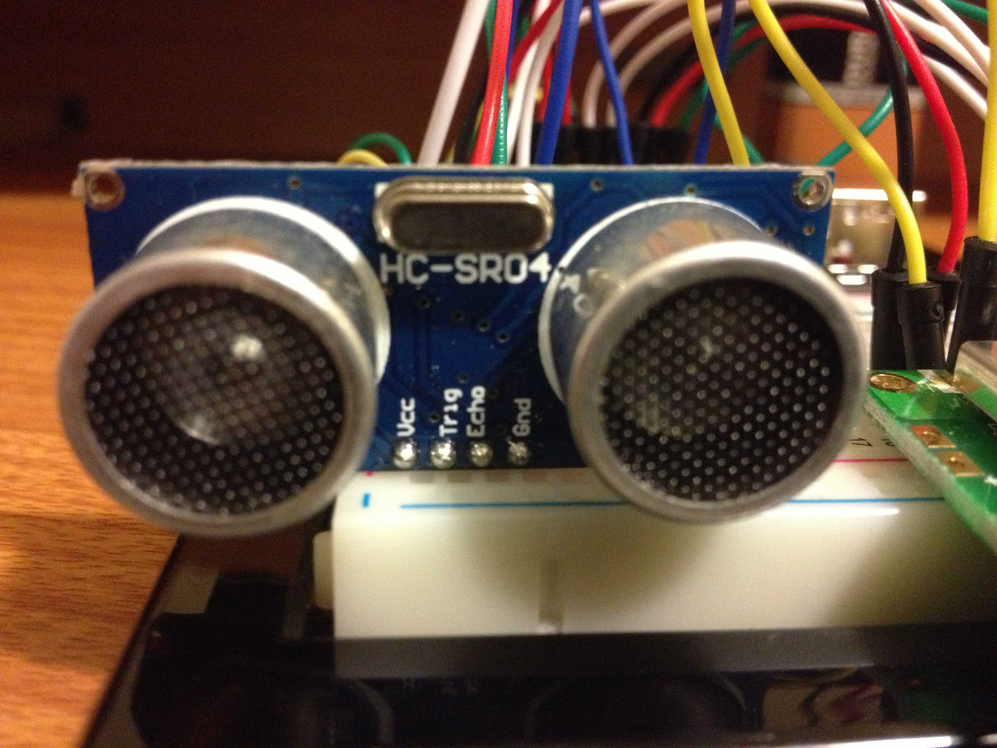

Hey ArmGal,
Für den Sensor, den Du momentan hast, hat Karlheinz ja schon erklärt wie
Du den anschließt. Ich weiß natürlich nicht wie Du den Sensor benutzen
willst, aber ich arbeite gerade mit dem HC-SR04 Ultraschall-Sensor-Modul
am Arduino UNO, das gibt es für nur 5-10€ zu kaufen (Ich hab's bis jetzt
nur bei Amazon gefunden...). Das Modul arbeitet recht genau auf
Enfernungen zwischen 2cm und 2 Metern und ist super einfach
anzuschließen und zu benutzen.
Gruß, Henrik
