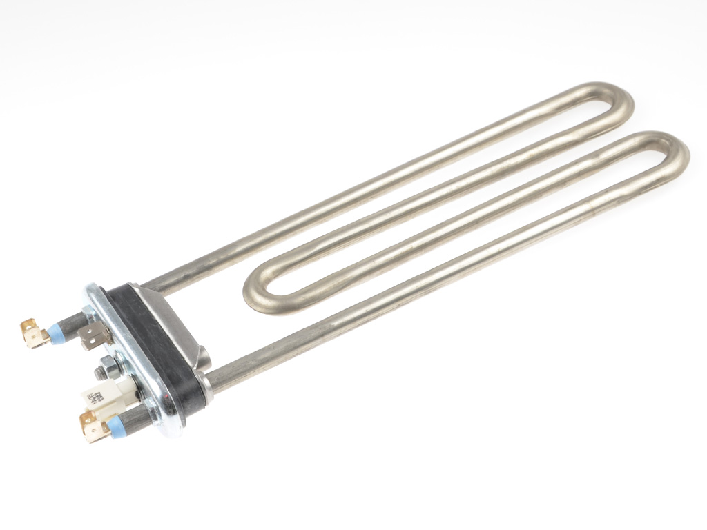

- der Türöffner hätte einen Keramikheizer, welcher sich vollsaugt
- der Heizer saugt sich voll und geht kaputt
- die Elektronik ist nach Wasserkontakt defekt
Na dann leg den doch ein paar Tage auf die Heizung, dann trocknet er
wieder.
Reden wir hier aber schon von einer Waschmaschine, bei der die Heizung
im Betrieb im Wasser liegt, oder?
Das Risiko besteht mehr als wenig.
Gast #3191637
Hallo Martin,
Die Heizung ist meist ein Metallrohr mit innenliegenden Heizdraht und
keramischer Füllung. Wenn dieses Teil mit den Enden (!) (also da wo die
Anschlüsse darn sind) im Wasser liegt kann es sich die poröse
Keramikmasse voll saugen. Trocknen ist da sicher schwierig.
LG Frank
#3191639
> Hallo Martin,
> LG Frank
Also die Heizstäbe die ich kenne haben eingepresste Abschlusskappen
drüber und der Isolator besteht aus gebrannter Keramik. Das Teil sollte
sich nicht so schnell vollsaugen.
Ansonsten mit einem Stelltrafo oder Phasenanschnitt oder weiß der
Teuefel mit 20-30W ganz langsam trocknen.
Aber wir wissen ja immernoch nicht, wie hoch das Wasser stand. Wenn die
Schalter Wasser abbekommen haben, ist das eh bald vorbei.
Gast #3192846
Kann man Keramikzeug nicht einfach 8 Stunden im Backofen bei 120°C
trocknen?
Oder einfach in eine große, luftdicht verschließbare Dose mit Silicagel
oder sonst einem Trockenmittel. Kostet nicht die Welt.
Gast #3192851
> Das Teil sollte sich nicht so schnell vollsaugen.
Die meinen damit, daß ein Hohlraum voll Wasser läuft, in dem die
Heizwendel um den Bimetall steckt, und das Wasser dort nicht so leicht
mehr rausläuft.
Stimmt bei manchen Modellen schon, aber kräftig schütteln oder eben
Backofen reicht.

- Heizer, kein Thema. Wir als Elektroniker nehmen ein Multimeter zur
Hand und messen den Widerstand. Es hat nicht mal den größten MOhm
angezeigt. So ein Heizer würde auch nicht so viel kosten.
