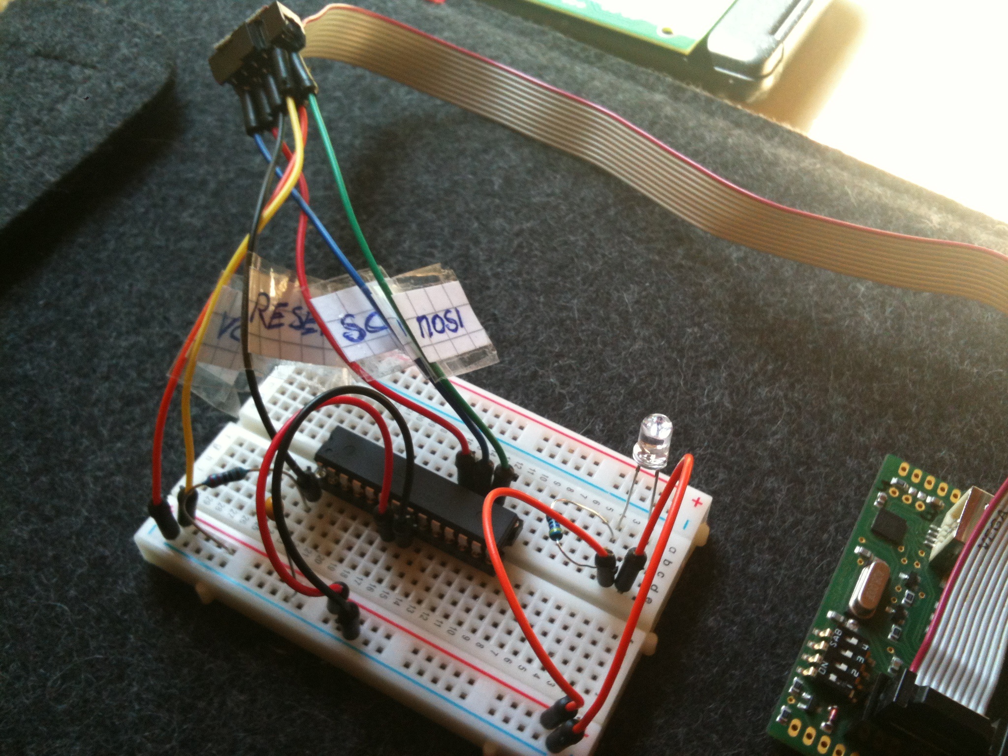

Schönen guten Tag,
ich bin vor kurzem zu der Mikrocontrollerprogrammierung gekommen und
habe versucht einen Atmega8-16pu auf einem kleinen Steckbrett über ISP
mit einem Mysmartusb MK2 zu programmieren. Das AVR ProgTool gibt mir
jedoch immer "Die Signatur wurde nicht erkannt" aus. Ich habe die
Anschlüsse immer wieder überprüft, kann den Fehler aber nicht finden.
Habe auch leider zu wenig Erfahrung auf diesem Gebiet.
Ich habe ein Bild meiner Schaltung angefügt und würde mich freuen, wenn
Ihr mal einen Blick drauf werfen könntet und hoffentlich den Fehler
ausmacht.
Vielen Dank schonmal...
Gruß Chris
#3191808
Zunächst das Übliche:
100nF direkt an den Versorgungspins.
ISP Frequenz überprüfen < F_CPU/8 im Auslieferungszustand 1MHz/8
Am besten den µC andersrum aufs Steckbrett setzen, erspart verwirrung.

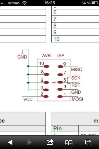

Edit: MOSI und MISO scheinen richtig am µC zu sein. Kannst ja nochmal
ein Bild machen wo man die Belegung im "Stecker" besser erkennt.

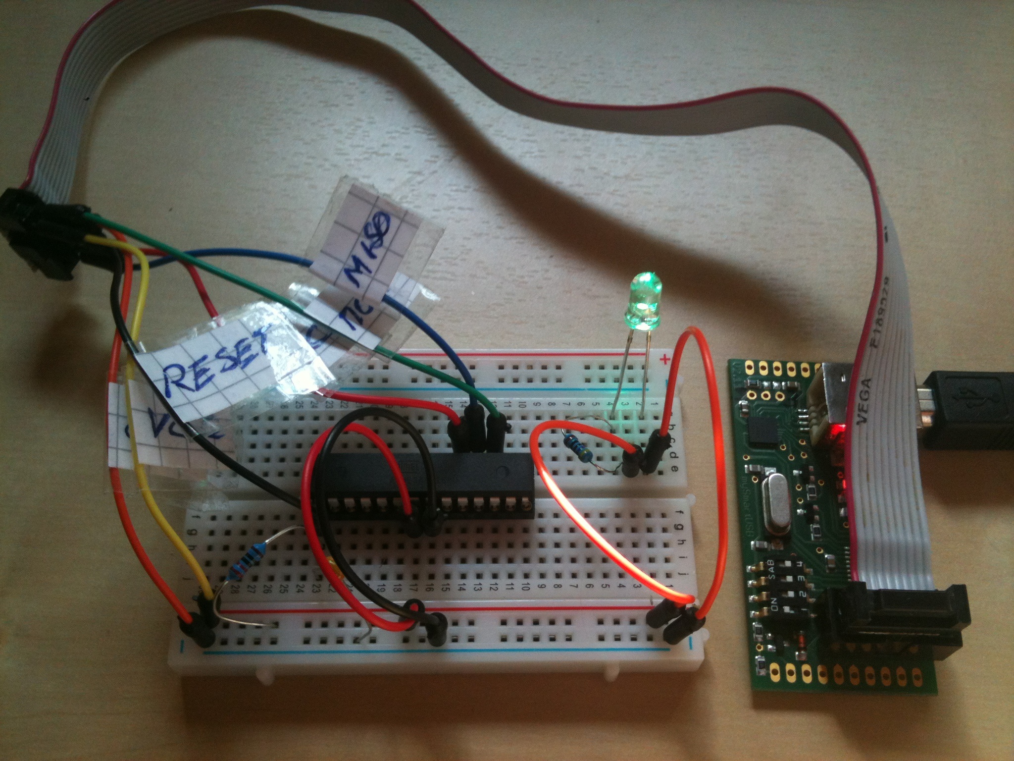

Gast #3192602
spess53 schrieb:
> Hi
> Der ATMega8 hat zwei Stromversorgungspaare. Beide Paare sind
> anzuschließen und möglichst nah an den PINs mit jeweils einem 100n
> Kondensator abzublocken.
> MfG Spess
Das war auch schon die Lösung. Hab alles neu verkabelt und VCC, AVCC
angeschlossen. Funktioniert bestens.
Vielen, vielen Dank.
