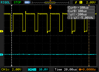

ich habe ein Problem bei dem ich nicht mehr weiterkomme. Ich arbeite mit
der Bibliothek von peter dannegger mit dem ich einen 1-Wire Temp. Sensor
ansteuere. Dieser dient mir zur Digitalisierung von dem momentanen Wert
der Temperatur. Ich implementiere einen Regler, wo ich den y-Wert der
Reglergleichung in das OCR0 Register schreibe.
Nun zum Problem:

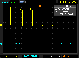

Jedes mal wenn ich einen Wert aus dem Sensor lese, kippt das PWM Signal.
Also jedes mal wenn ich einen Wert auslese, springt das PWM
Ausgangssignal vom non-inverting zum inverting mode. Und ich weiß nicht
wieso das so ist. Ich habe neben meinem vollständigen Code auch noch 2
screenschots angehängt. Ich habe gestern Stunden damit verbracht nach
dem Fehler zu suchen, aber ich sehe keine Verbindung zwischen der
Bilbiothek vom peter dannegger und dem PORTA an dem ich das PWM Signal
ausgebe.
Wenn ich die Konvertierung, also Zeilen 63-67 auskommentiere und nur
eine laufvariable in das Register schreibe funktioniert es auch nur
halbwegs. Ich habe das in der pwm.c versucht. Ich habe den Timer2 auf
non-inverting Mode gestellt und manchmal ändert er auch das
tastverhältnis vom inverting mode...???
Irgendwas mache ich da mit der konfiguration des timers falsch...
Ich bitte höfflich um hilfe...

Ich habe gesehen das ich den falschen Modus verwende. Der Phase Correct
Modus zählt dann wieder runter und das bewirkt dann das Kippen, da sich
das ganze nun umdreht.
Wenn ich aber den Fast PWM Mode benutze zählt der nur bis 128. Ich habe
zur Zeit nur 20 eingegeben. Aber ich messe am Oszi ein 50%tiges
Tastverhältnis.Ich verstehe das nicht so ganz...

Ja, aber ich apreche das OCR2 an. Das ist ja nur ein 8 Bit breites
Register. Im Prinzip verstehe ich einfach nicht warum der Fast PWM mode
kein duty cicle mit dem wert 20/255 hat... laut datenblatt des ATmega32
steht:
COM21 COM20 Description
  0     0   Normal port operation, OC2 disconnected.
  0     1   Reserved
  1     0   Clear OC2 on compare match, set OC2 at BOTTOM,
(non-inverting mode)
  1     1   Set OC2 on compare match, clear OC2 at BOTTOM, (inverting
mode)
Ich habe bei COM21 '1' und bei COM20 '0' eingegeben. Dadruch müsste der
Timer2 doch bis zum Wert 20 (OCR2 = 20) raufzählen und wieder bei
BOTTOM, also 0 wieder anfangen, so habe ich das jetzt vestanden. Ich
habe den Screen wieder angehängt.

Das ändert aber nichts daran, dass die vom Timer 2 generierte PWM am Pin
OC2 rauskommt.
Was soll eigentlich der ganze Quatsch mit einer eigenen ISR?
Entweder du lässt den Timer die PWM generieren oder du machst eine
Softw-PWM selber, in dem du den Timer ganz normal laufen lässt und dich
selber im Compare-Match bzw Overflow um die ganzen Details der PWM
kümmerst.
Entweder, oder. Aber nicht ein Teil von da und ein Teil von dort.
Schön langsam ist mir auch klar, was da passiert.
Du erwartest irgendwie magisch, dass dein A-Pin irgendwie die
PWM-Einstellungen wiederspiegelt.
Nö. Das tut er selbstverständlich nicht. Der hat mit der PWM nichts zu
tun.
Und wenn dann zwischendruch mal die Interrupts gesperrt werden, dann
verpasst du ein paar Compare-Matches und da du in der ISR den Pin
toggelst, dreht sich dann irgend wann mal die Polarität um.
>  Aber ich messe am Oszi ein 50%tiges Tastverhältnis.
Auch logisch. Denn der Zähler zählt immer 256 Takte ab, bis dann der
nächste Compare Match kommt. Und das ist unabhängig davon, bei welchem
Compare Match die ISR dann tatsächlich angesprungen wird. Wenn du eine
Referenzfrequenz an einem Pin hättest, würde sich deine 'PWM' in der
Phase zu dieser Referenz mit dem OCR Wert verschieben. Aber das
Tastverhältnis bleibt dasselbe. Nämlich 50%
Und so wie ich das sehe, hast du ohnehin keine andere Wahl, als komplett
auf Hardware-PWM zu gehen.
Denn bei einer Software-PWM ist es unabdingbar, dass kein einziger
Interrupt verloren geht und exakt (na ja) zum richtigen Zeitpunkt kommt.
Das geht aber bei dir wieder nicht, weil die 1-Wire Routinen aus
Timing-Gründen die Interrupts kurzzeitig mal sperren müssen. Und damit
hast du keine stabile Software-PWM mehr.
Also: umdisponieren.
Was immer du an diesem Pin am Port A hängen hast, muss an den OC2
Ausgang am Port D.
Wenn deine Platine schon fertig ist, dann hast du Pech gehabt. Dann gibt
es nur noch den Griff zum Teppichmesser, die Bahn durchschneiden, mit
Draht eine neue Verbindung zu diesem OC2 Pin ziehen und die
Platinenversion von 1.0 auf 0.9 zu ändern.
Wenn du noch am Steckbrett bist, dann ist das ja kein Thema. Dann
zeichnet man eben den Schaltplan um und alles ist wieder in Butter, wenn
es dann zum Layouten kommt.
