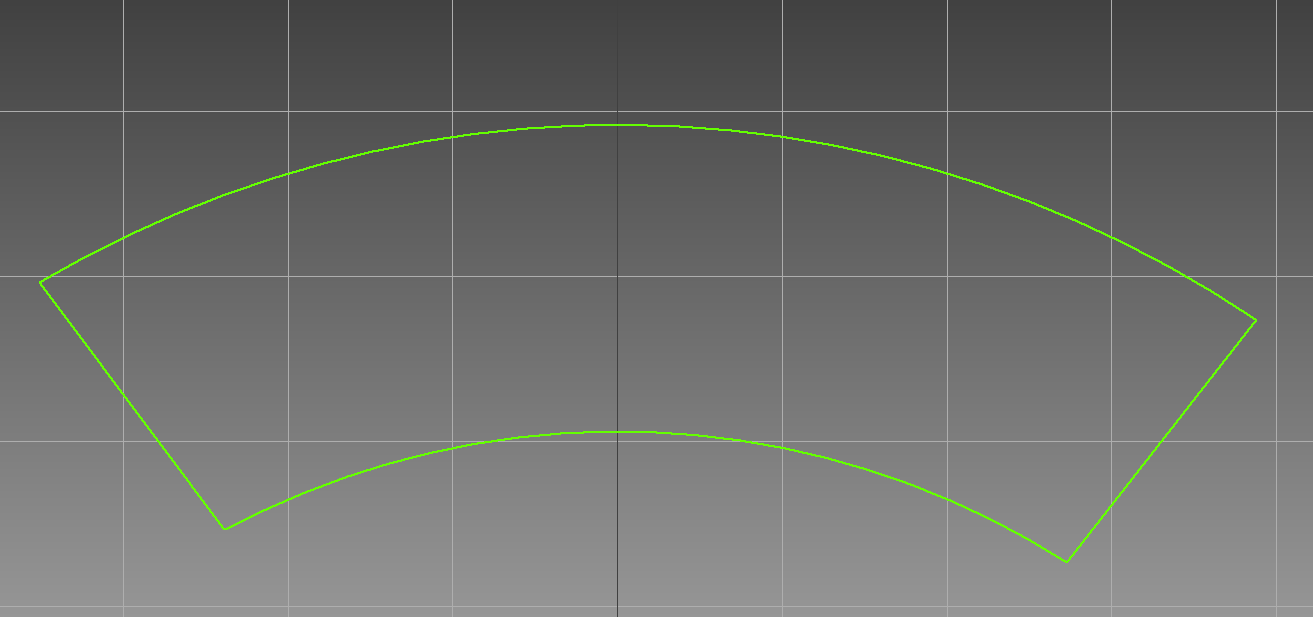

ich möchte eine Platine zwischen zwei Radien erstellen, bekomme es aber
irgendwie nicht gebacken ein passendes Board-Outline in Eagle zu
erstellen. Kreise an sich sind ja kein Problem, aber Kreisabschnitte?
Ich wäre für jede Hilfe oder jeden Tipp dankbar wie ich ein Outline
hinbekomme was ausschaut wie im Anhang.
Schonmal besten Dank :).
Sowas mach ich normalerweise indem ich zuerst die Kreise zeichne mit den
gewünschten Radien, dann die Kreissegmente an den Kreisen orientiere mit
der ungefähren Kantenlänge und dann die Kreise wieder lösche. Dann noch
die Enpunkte mit dem Line-Werkzeug verbinden. Ist etwas umständlich aber
geht zur Not.
theoretisch auch möglich mit einem ULP oder script ein dxf zu
importieren - hab ich aber nie ausprobiert.
Polarkoordinaten und EIngabe per Kommandozeile
ARC anclicken
In der Kommandozeile oben eigeben
MARK (x0 y0)
ARC (P R SW) (R SW+180) (R EW)
x0, y0 Koordinaten des Mittelpunkts
R radius des kreisbogens
SW startwinkel
EW Endwinkel
P Zeichen für Polarkoordinaten
In der 2 Klammer muss man SW+180 Grad reinschreiben, als Zahl, Eagle ist
zu faul das selber auszurechnen.
Die Linen zwischen den Segmenten kann man auch per Kommandozeile setzen.
arc (P50 45) (P50 225) (P50 135)
arc (P30 45) (P30 225) (P30 135)
SET WIRE_BEND 2;
WIRE (P50 45) (P30 45);
WIRE (P50 135) (P30 135);
Hui das ging schnell - ich hatte bisher immer nur probiert das ganze mit
der Info Taste zu verändern, jedoch sind da fast alle wichtigen Optionen
ausgegraut. Ich danke für die Hilfe und probiere es heute Abend mal aus
