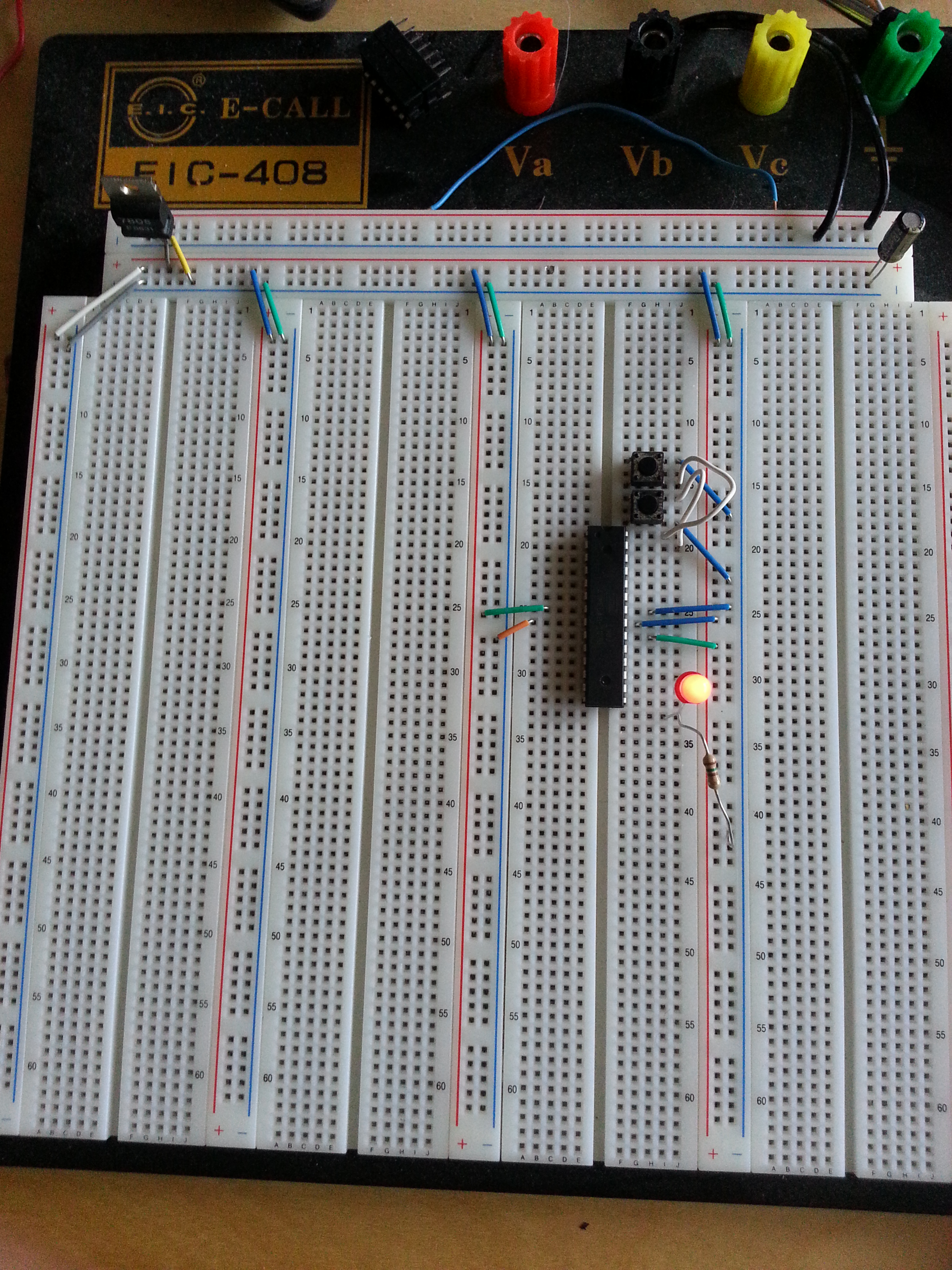

Hallo Community :)
ich verzweifle gerade ab meinem Mini Projekt. Ich möchte mit zwei
Knöpfen das Tastverhältnis meiner PWM um 5% erhöhen oder verringern.
Doch egal was ich drücke, oder auch nicht drücke. Ich bekomme
ausgangsseitig immer 2.5V Spannung.
Ein Ossi hab ich leider momentan nicht zur Verfügung um das mal genau
nachzumessen. Mein Multimeter zeigt mir eine Frequenz von 16.24 kHz.
Ich kann mir nicht ausmalen was der Fehler sein könnte. Hättet ihr eine
Anregung?
Grüße

Du hast einen Hardwarefehler, z.B. AVCC nicht mit VCC verbunden, oder
sonst was falsch verbunden. Dein Programm funktioniert, vielleicht nicht
ganz so wie du es möchtest.
Wenn du die Tasten etwas länger drückst, dann ist die LED ganz hell oder
ganz aus. Mit kurz antippen geht es stufenweise.
(Firma: matzetronics) #3194028

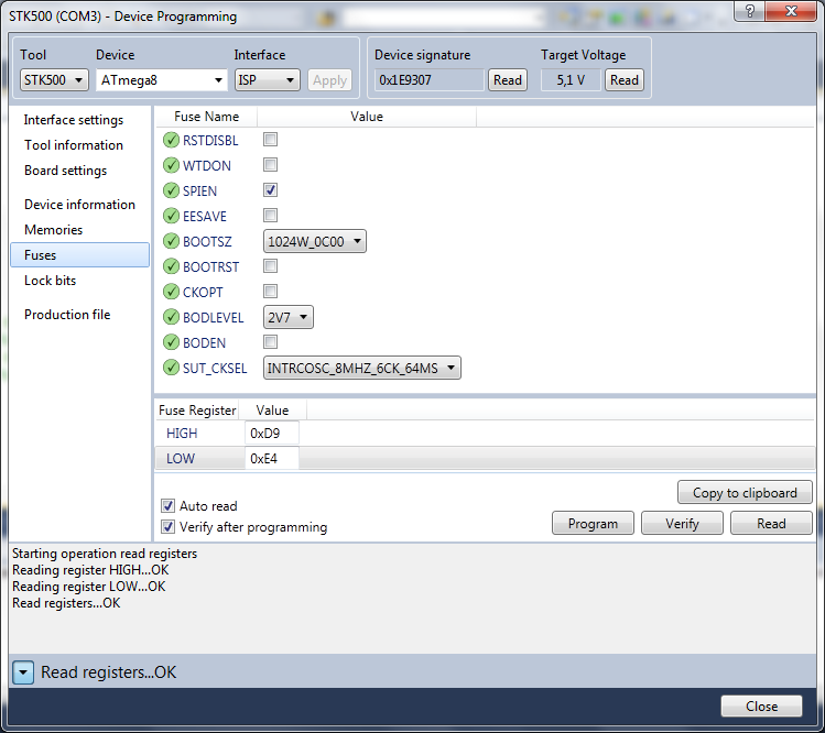

Zum Programmieren benutze ich das STK 500. Vielleicht hab ich ein Fuse
falsch gesetzt? Ich überprüf das mal.
Grüße

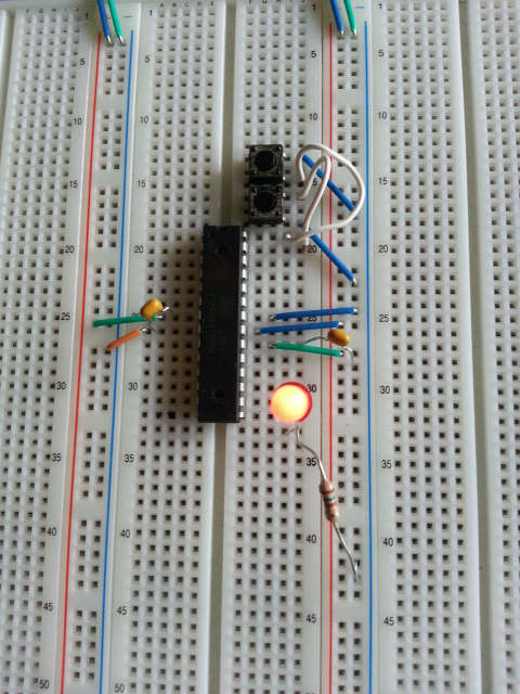

OP #3194050
Hubert G. schrieb:
> Zum einen solltest du die Bildformate beachten, mit 100k Bildgröße sieht
> man genau so viel.
> Gib man an VCC und AVCC je einen 100n Kondensator nach GND.
Ok ich mach in Zukunft die Bilder kleiner. Ist jetzt die kleinste
Auflösung von meinem Handy.
Beide Kondensatoren sind dabei. Scheint ein Fehler in der "Matrix" zu
sein :D
Grüße

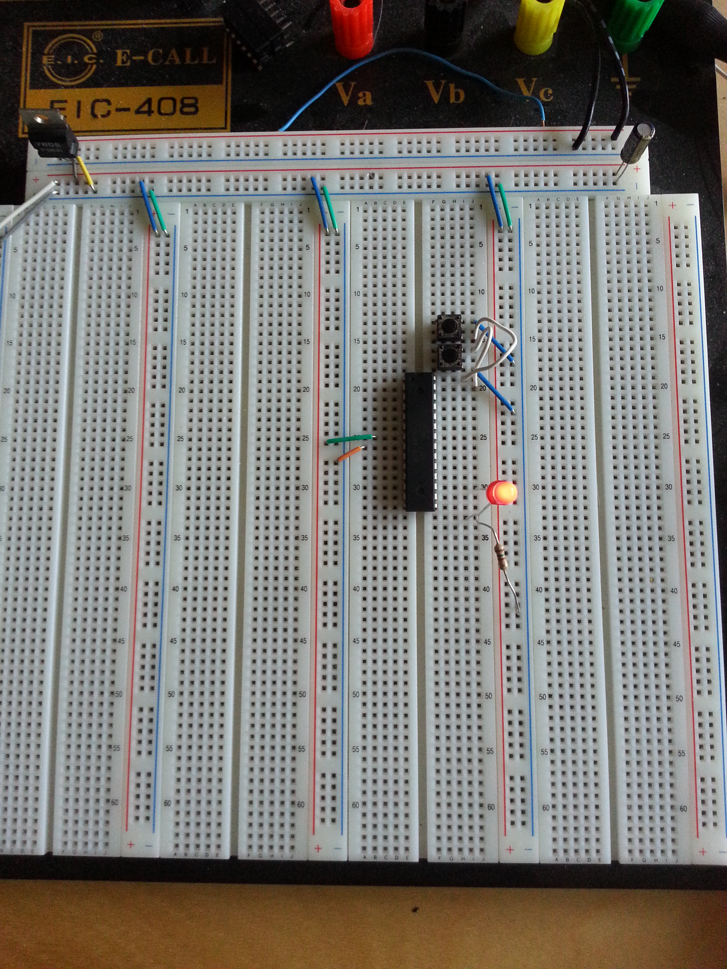

Gast #3194053
auch der Spannungsregler oben am Rand will einige Kapazitäten haben, um
korrekt zu funktionieren (siehe Datenblatt des 7805). Und den Pin AREF
sollte man nicht an Plus legen, sondern über einen 0u1 Kondi an GND.
Gast #3194067
> Der 7805 hat einen 4,7uF Elko Ausgangsseitig.
Sorry, hatte ich übersehen (er ist rechts oben). Aber auch der Eingang
des Reglers mag einen Kondensator.

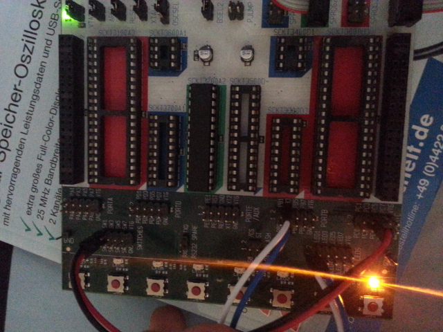

Wie hoch ist die Versorgungsspannung des ATmega? Miss mal nach (am
Controller).
OP #3194073
Hubert G. schrieb:
> Laut Datenblatt gehört an den Eingang des 7805 ein 330n Kondensator und
> an den Ausgang ein 100n, und zwar so nahe wie möglich an die Pin.
> Controller).
Hab ihn mal Probeweise auf dem STK500. Ändert leider auch nichts.
Grüße
Edit:
Hab gerade auf dem Steckbrett gemerkt das es Wurst ist wie rum die LED
gepolt ist. Der Timer taktet also. Nur eben nicht anpassbar.
Grüße

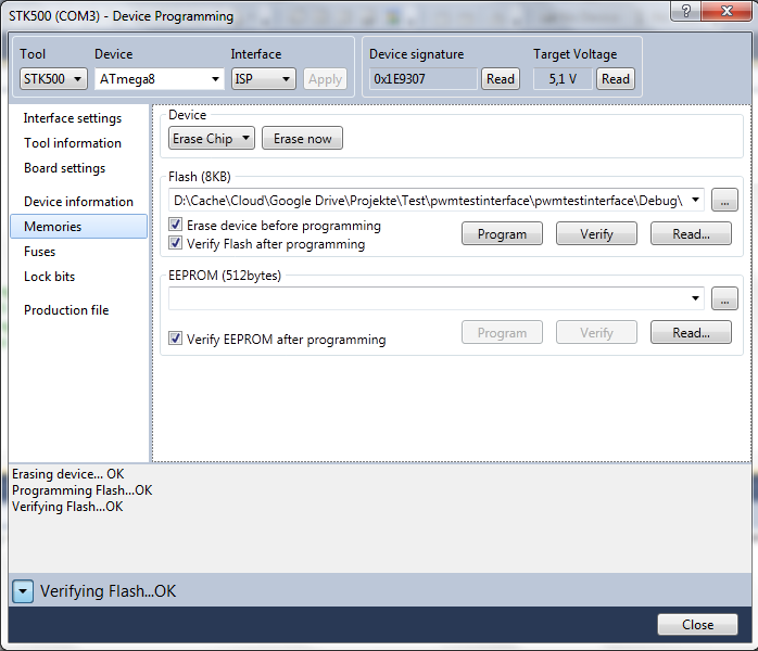

OP #3194098
Hubert G. schrieb:
> Dann hast du das Programm nicht korrekt auf den Kontroller übertragen.
> Bei mir funktioniert es auch auf dem STK500.
> Fuses auch schon kontrolliert?
Hab das Programm jetzt mal ohne diesen on-the-fly Debug Knopf
übertragen.
Funktioniert jetzt 1A. Schon komisch. Der Debug Knopf hat sonst immer
super funktioniert.
Ich bedanke mich bei allen Herzlich. Dafür das ihr euch alle die Zeit
und Geduld genommen habt. War wohl schlichtweg ein dummer Bedienfehler
von mir.
Danke! :)
